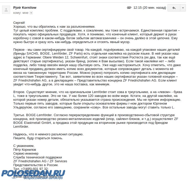

Какие стойки поставить на замену оригинала? Склоняюсь к Lemforder 25463 02, но пишут, что можно наткнуться на подделку. Покупать собираюсь на экзисте. Стоит ~1200р.

я покупал первый раз какие-то дешевые, типа англия. Умерли быстро. Потом поставил Лемфордер за 700 рэ. они держаться. 1200 конечно дороговато, можно поискать что-ть еще
В чём проблема купить оригинал на 100-200 руб. дороже?

Оригинальные стойки стаба, ставятся с завода и так и так ( без, разницы., поставьте, так, как стояли до замены, для само ....).. Уже обсуждалось, не однократно. А лемфëрдер, как и везде, есть шанс попасть. Но, крайне, мало вероятен.
