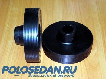

Подойдет ли нам проставка опоры пружины увеличенная на 20 мм задняя верхняя для:
JETTA VARIANT, 2001-2006
GOLF/VARIANT/4MOTION, 1998-2006
BORA/VARIANT/4MOTION, 1999-2005
GOLF, 1999-2001
GOLF/R32/GTI/Rabbit, 2004
BEETLE, 1998-2001

Смотря на фото, ощущение что нет, т.к. посадочная дырка кажется маленькой.

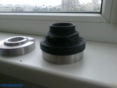

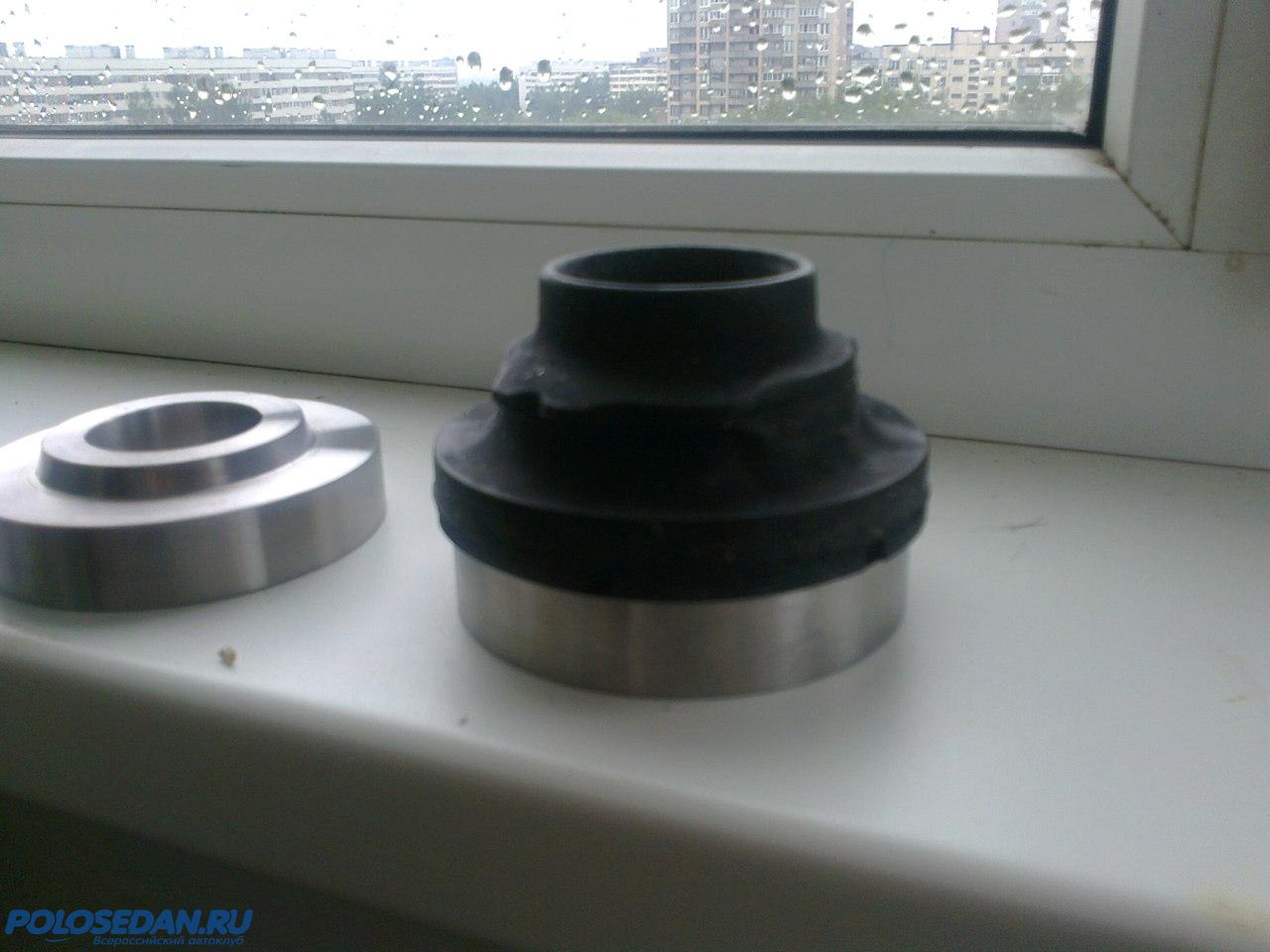

Кстати, поставил я назад проставки +30 по чертежам. Поднялась от центра ступицы на 4 см.
Во-первых. Я бы нижний посадочный диаметр увеличил, т.к. проставка не села до упора на чашку.
Во-вторых. Верхнее посадочное место для пружины я бы увеличил на 5-10мм, т.к. уж больно сильно она выгибается. Есть страх, что вылетит к чертям) особенно когда на ямы, кочки и ухабы плевал))
Последний раз редактировалось Shushpik 29 апр 2015, 10:10, всего редактировалось 1 раз.

Shushpik, обратите внимание, она - ВЕРХНЯЯ.

Я видел. Я три дня назад менял жопу и дополнял проставки. Сверху пружина упирается в металло-резиновую опору, которая садится на конус кузова. Так вот этот конус больше, чем дырка на фото. Ну чисто визуально...
Лучше поднимать только снизу, т.к. родная верхняя опора пружины надёжно соединяется с этой самой пружиной..
