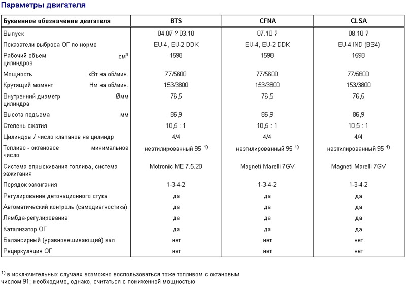

dmitry.d, Wart_123,
А вы помоему правы. Особенно про ранние углы на мозгах Магнетти Марелли. Ведь BTS не стучит и не рычит. А все видимо потому, что мозги там бош.
Шумоизоляция выхлопной системы
434e69967927.jpg [ 156.62 КБ | Просмотров: 6977 ]
Зарегистрирован: 09 апр 2013, 19:48
Сообщения: 524
Откуда: п.южный
Благодарил (а): 21 раз.
Поблагодарили: 107 раз.
158 писал(а):
dmitry.d, Wart_123,
Ну да, особенно учитывая то что BTS с фазорегулятором на распредвале выдаёт такую же мощность как и CFNA неоснащённый фазорегулятором,
