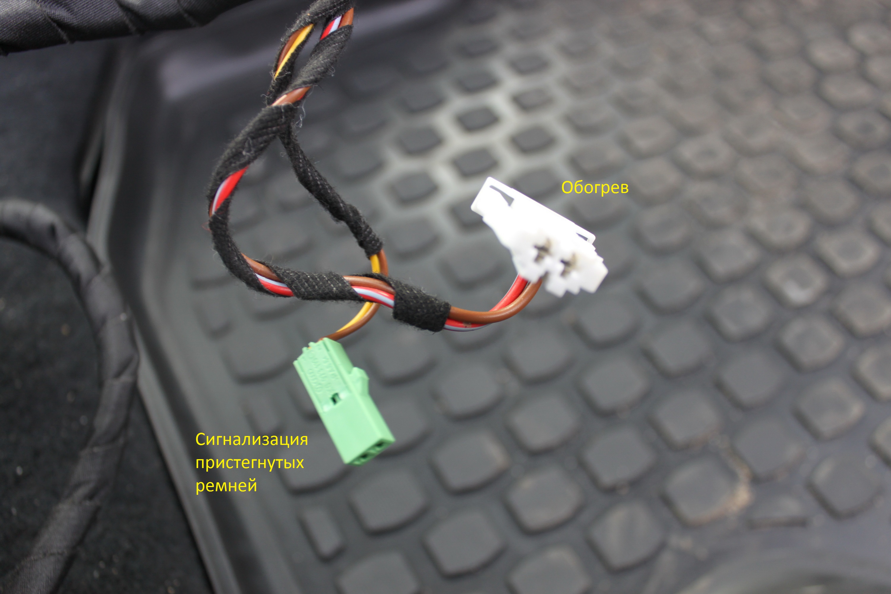

Вопрос на засыпку - никто не подскажет каталожный номер двухпинового разъема попогревов, торчащего из штатного сиденья и пинов для него?

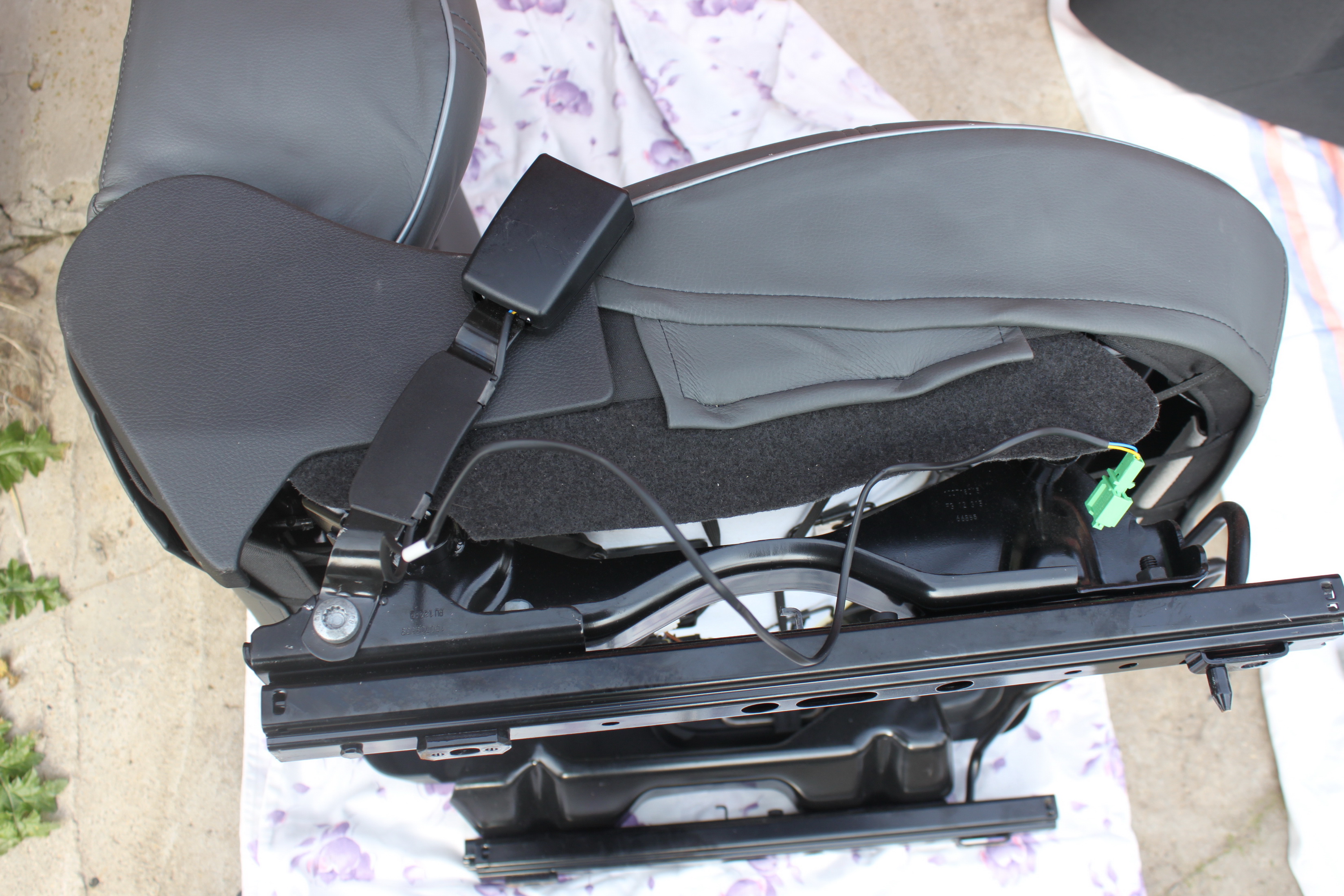

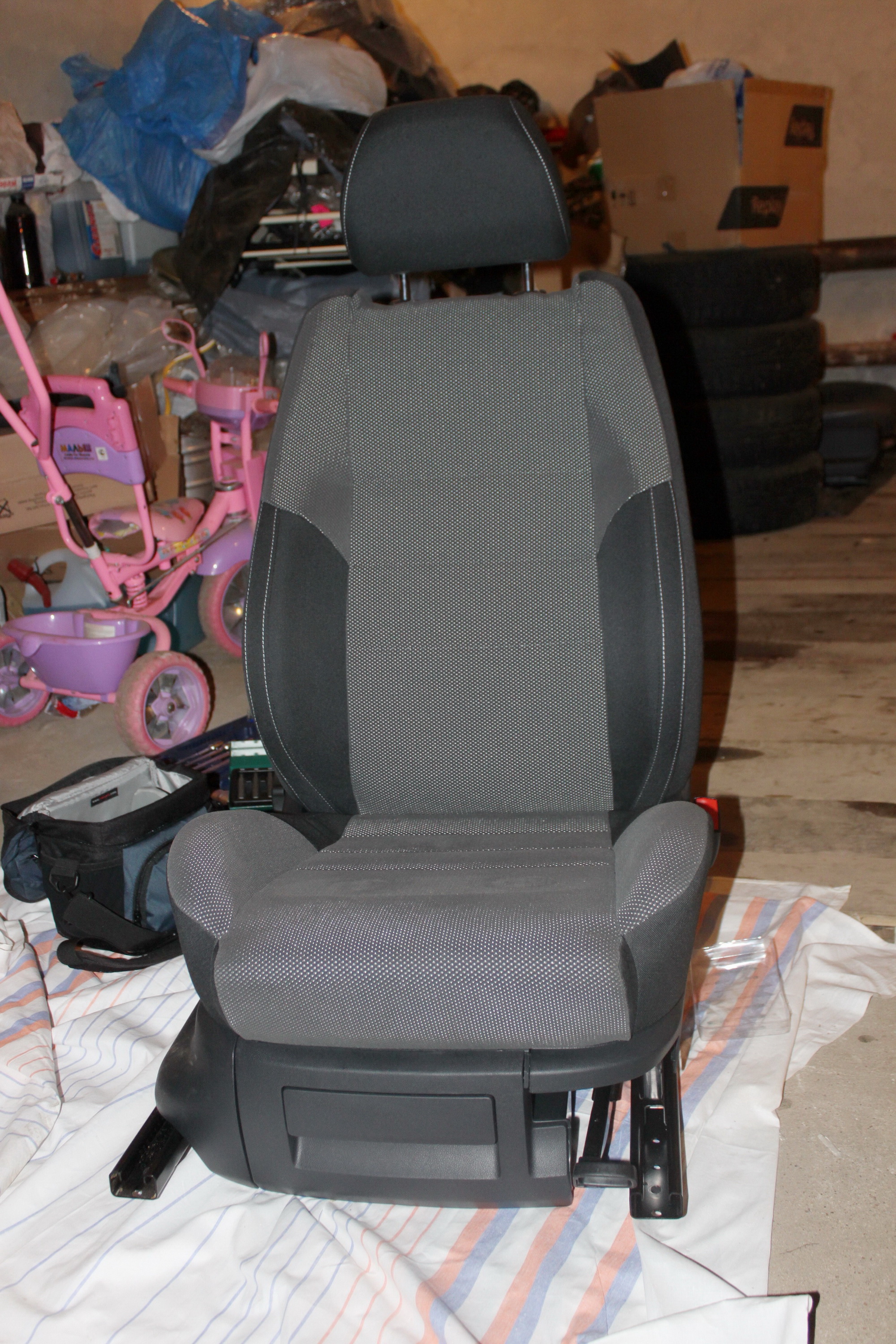

И так. На днях установил новые сиденья от Шкоды Фабия Монте Карло. Все встает болт-on. Основная проблема установки данных сидений заключается в организации подогрева сидух. Если посмотреть схемы шкода и полоседан, невооруженным глазом видно, что они разные. Я нашел человека, который продает данные сиденья с уже установленными попогрейками от полоседан и остается лишь снять родные сидушки и установить новые с небольшой доработкой. А именно. На новых креслах нет функции сигнализации непристегнутого ремня, поэтому доработка и заключается, чтобы снять родной механизм и поставить его на новые сидушки. Это занимает 5 мин времени. Ощущения от новых кресел непередаваемые. Вот небольшой отчетик.

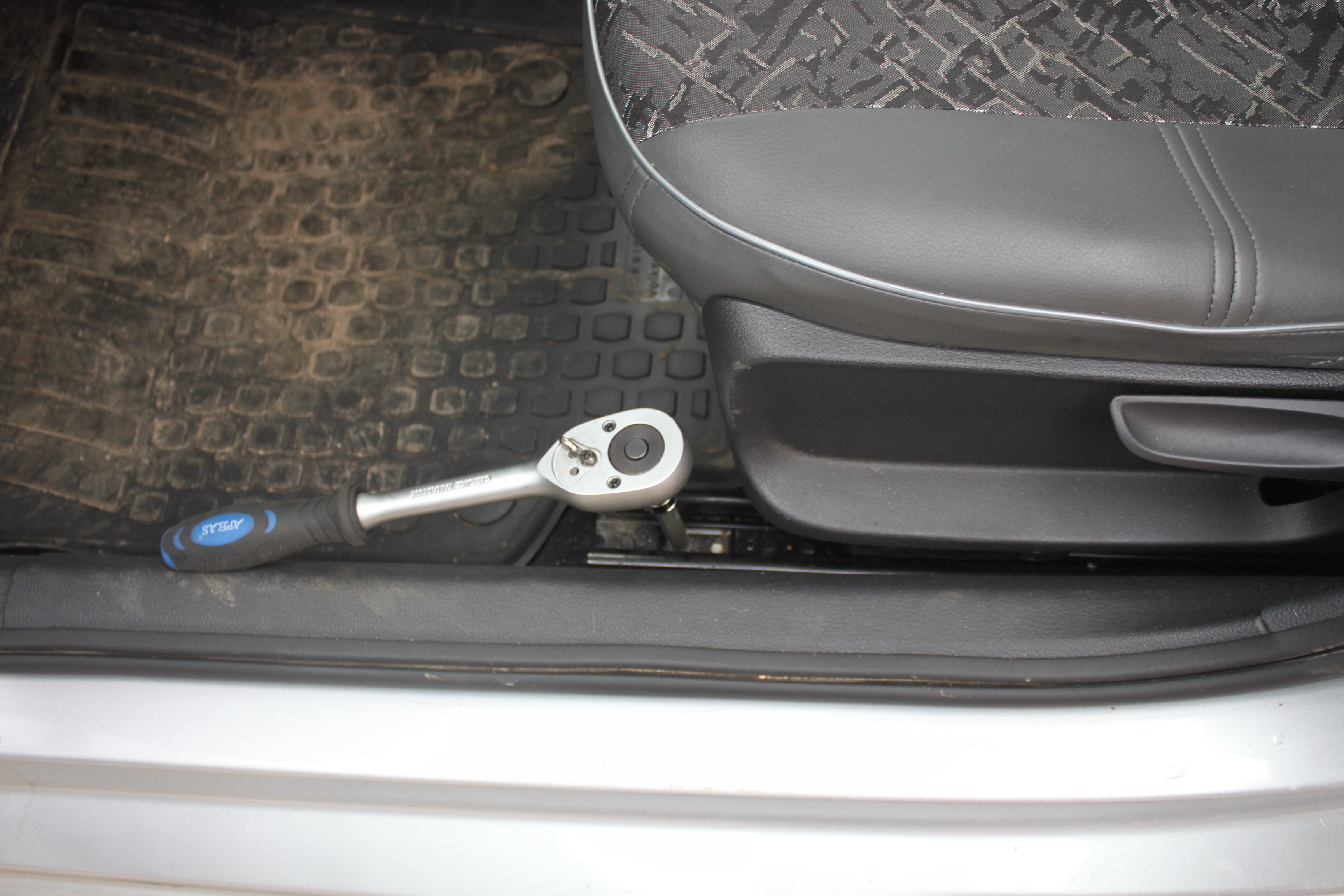

Комментарий к файлу: Понадобится вот такой инструмент
Замена передних и задних сидений на VW Polo sedan
2.jpg [ 1.43 МБ | Просмотров: 10111 ]
Комментарий к файлу: Откручиваем сидушки и отсоединяем разъемы

Комментарий к файлу: Откручиваем с нового сиденья механизм ремня
7.1.jpg [ 1.61 МБ | Просмотров: 10111 ]
Комментарий к файлу: Снимаем механизм с родного сиденья
6.1.jpg [ 1.59 МБ | Просмотров: 10111 ]
Комментарий к файлу: Устанавливаем на новое сиденье. Ставим все на место. Подключаем разъемы и все.
8.1.jpg [ 1.61 МБ | Просмотров: 10111 ]
Комментарий к файлу: Готовый вариант
9.1.jpg [ 1.38 МБ | Просмотров: 10111 ]

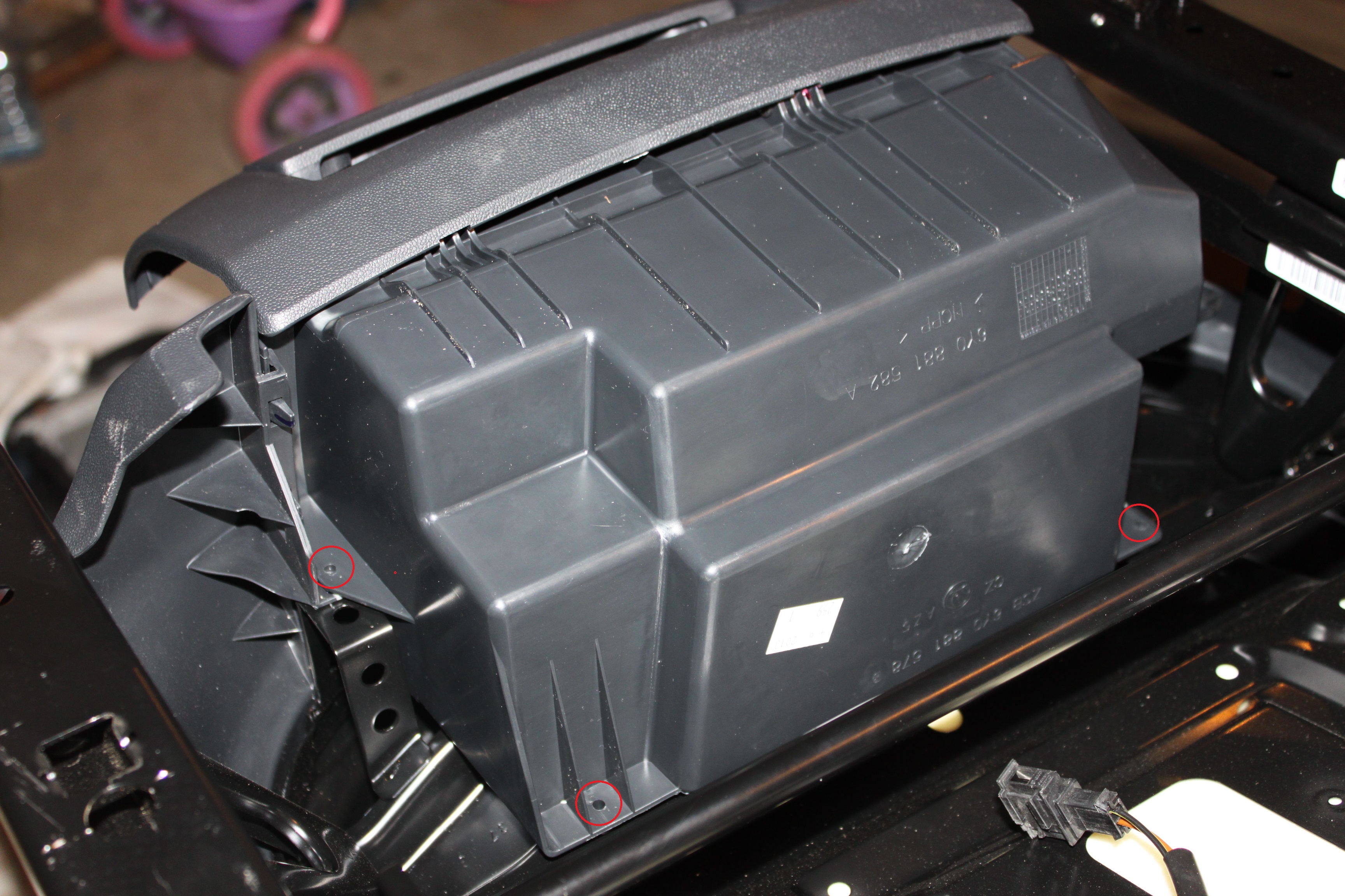

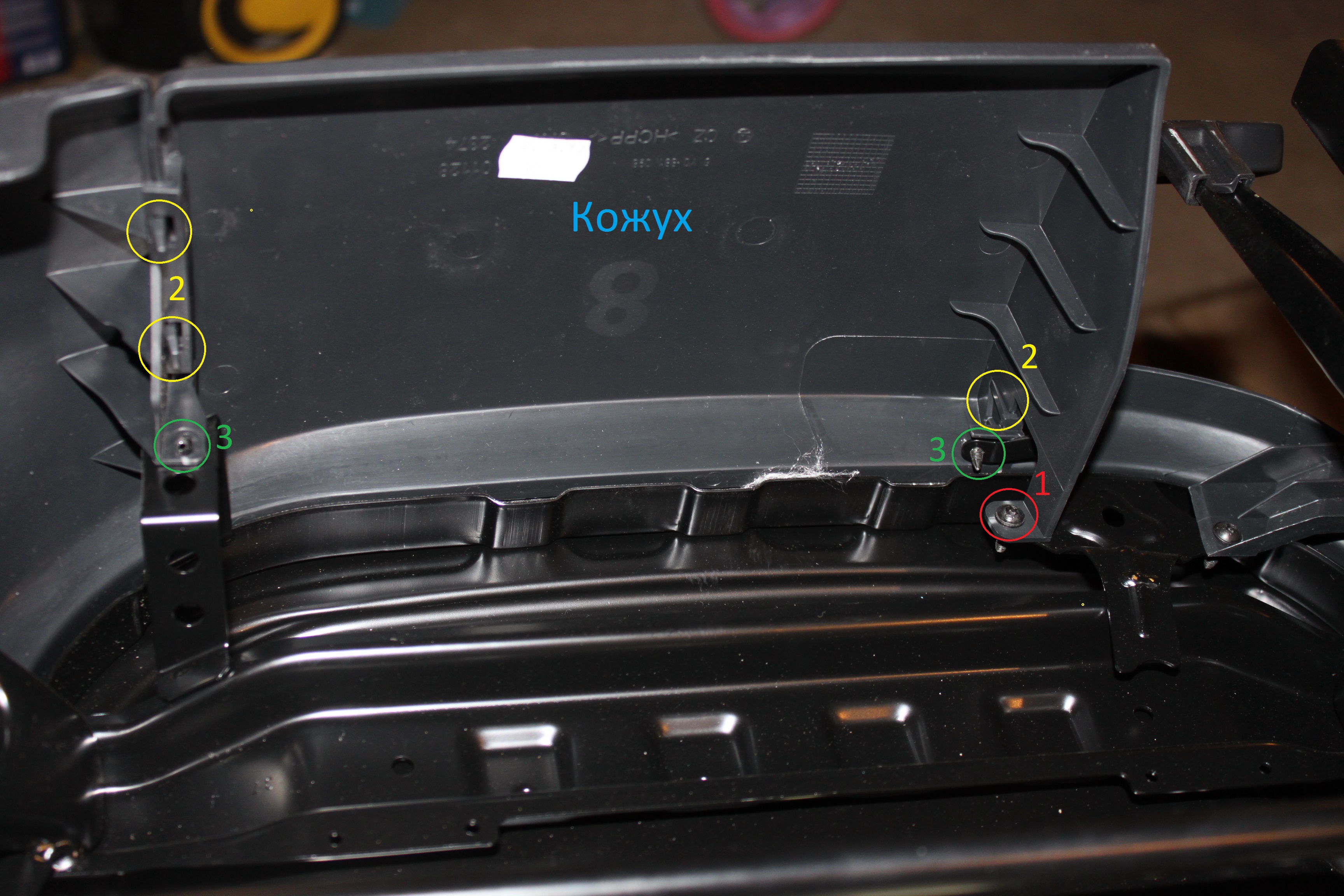

И так. На днях установил вещевые ящики под сиденьями. Номера 6Y0 881 577 B47H (левый) и 6Y0 881 578 B47H (правый) (можно ставить ящики 6Y0 881 577 A47H и 6Y0 881 578 A47H соответственно, они ничем кроме букв A или B не отличаются). Стоят 500-800р каждый. Устанавливаются очень легко, всего на 4 самореза, единственное неудобство - необходимо снимать сиденья. Если кто захочет установить такие сидухи и приделать к ним ящики, лучше сделать это сразу, чтобы не делать лишнюю работу в виде снятия сидений. Очень удобные девайсы. Можно положить разную мелочь в виде тряпочек, перчаток, скребков и т.д. Вот небольшой отчет по их установке на примере пассажирского сиденья (водительский ставится аналогично):

Комментарий к файлу: Чтобы снять кожух нужно: открутить один саморез; отжать 3 защелки и снять сам кожух; так же необходимо открутить 2 самореза для дальнейшей установки ящика
IMG_4688.1.jpg [ 1.44 МБ | Просмотров: 9838 ]
Комментарий к файлу: Устанавливаем ящик на место (с одного бока защелкивается в места где сидел кожух) и прикручиваем 4-мя саморезами: 3 снизу ...
IMG_4694.1.jpg [ 1.65 МБ | Просмотров: 9838 ]
