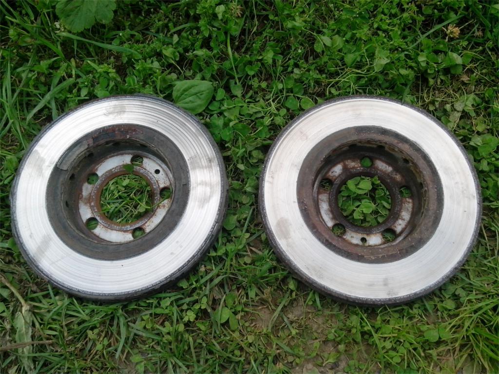

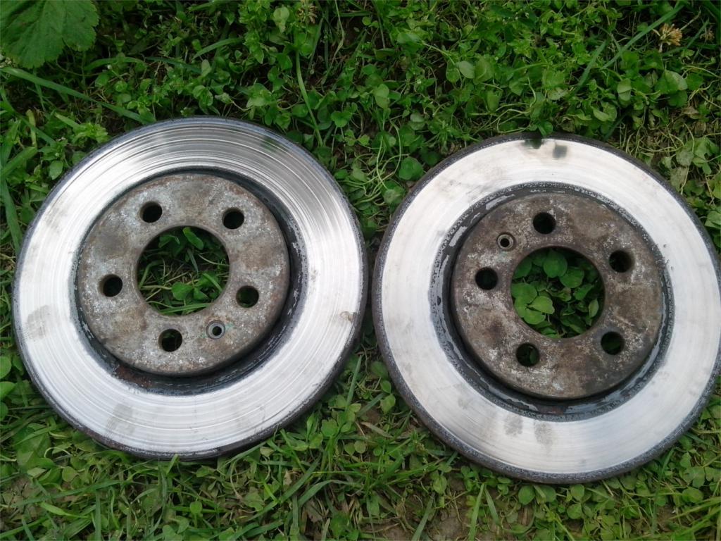

Неделю назад 1 раз поменял свои диски на 185т.км. (6,5 лет), естественно с колодками. Остаток левый диск 19мм, правый 19,2мм.
Фото износа:
