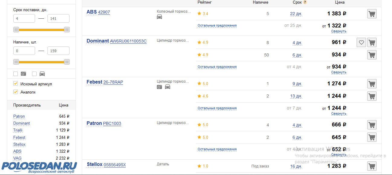

Всем доброго дня. Никто так и не нашел аналог заднего тормозного цилиндра для машины без бурта? (6RU611053C)?
Может уже появился какой за 4 года с момента прошлого сообщения?

Течёт задний правый тормозной цилиндр
Screenshot_1.png [ 56.82 КБ | Просмотров: 3597 ]

Олег151, а те варианты, что предложены вами, они реально ставились кем-то? учитывают ли они эту свистопляску с двумя вариантами тормозных систем? Я понимаю, что вбивая номер оригинальной детали мне предлагаются альтернативы. Есть ли у кого реальный опыт установки аналогов?
Ну и если говорить про те анналоги, которые предлагаются в моем городе, то что будет лучше по качеству?
Patron PBC1003
HANS PRIES 117 000 755
DOMINANT AW6RU06110053C
TRIALLI CF1842
FEBEST 2678-RAP
BOSCH F 026 002 573
я бы в таком случае :? ...... все же купил бы оригинальные цилиндры, на тормозах грех экономить. imho laie_68

ОлегV, да, я согласен. Но и переплачивать тоже вроде не хочется. Не будем рассматривать какие-то странные варианты, тут я тоже всё-таки за оригинальные. но вот BOSCH F 026 002 573 - плохо? Кстати, их реально ставил кто-нибудь?
