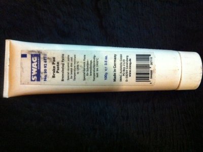

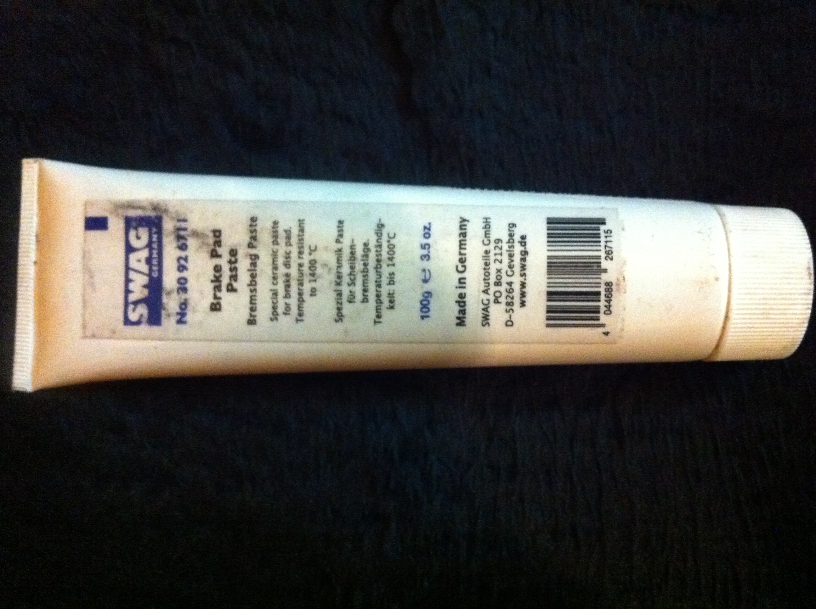

дополню пост gelozevs777
смазка для передних и задних колодок нашего авто жидкая, вроде на основе силикона (иногда идет в к-те с колодками), но плюс к этой, на барабанном механизме применяется ещё и твердый смазочный материал:
Комментарий к файлу: аналог оригинальной смазки
