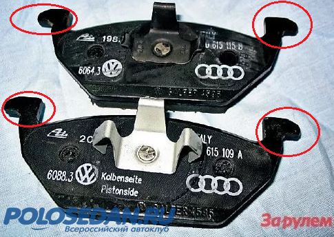

Смазка для направляющих пальцев PFG110 LUCAS/TRW, а для пластин скольжения и на торец колодок Смазка для тормозных систем ATE 03990210012.

Олег151 писал(а):
Там надо очень сильно извратится....что бы их наеборот поставить))))
Если колодки с пружинными скобками на торцах колодок,то при замене на новые,ставил и новые пружинные зажимы.А они из простого металла,не держат колодку,появляется стук.поставил обратно родные пластины,всё стало отлично.родные с одной стороны ещё и прорезинены,а с колодками просто жестянка.
Разобрался я.. Вероятнее всего причина у меня в том.. что на боковинах колодок пружины...которые защелкиваются в суппорт и цилиндр..стоят немного по другому... Вот суппорт и болтается... И колодки упорами буквально миллиметр на доходят до скобы... Отсюда и сам суппорт болтается.... и издает звук при езде по неровностям..
Стучит вот в этих местах.....
Стук переднего тормозного суппорта VW Polo седан

Примерно та-же система,только усы у меня по центру высоты колодки.И этот ус вставляется в пружинную пластину,пластина вкладывается в суппорт,в ней и гремит колодка.

Может не внимательно смотрел, но какая пружина? от чего подходит? Да и есть подозрение что за счет смещения колодки ближе к ступице будет иметь место некоторый перекос. Вот допустим пробег большой, там уже есть выработка, и колодку сдвигаем, получаем неравномерное прилегание под углом.

Подбирать надо.... Я поставил от неизвестной какой то куйни)))

я потом на брайве еще поищу, есть другие решения, похожие, там вроде от задних тормозов таза пружинки берут

Тоже начался "колокольчик", и тоже только с одной стороны (в моём случае, с левой). VW AG. При качании суппорта рукой ощущается люфт, глазом тоже можно заметить. Грешу на то, что опять какая-то сволочь не поставила резинку на направляющей (что они любят). "Радость" впервые обнаружил весной, теперь же люфтить и стучать стало сильнее. Пробег - сотня, менял направляющие по причине развала резинки тысячах на 40 или около того. Вот теперь очкую - не разобьёт ли саму скобу, и не могут ли в ней отверстия уже "яйцами" стать?

Победил только лишь заменой скобы..
Выработка в направляющих
