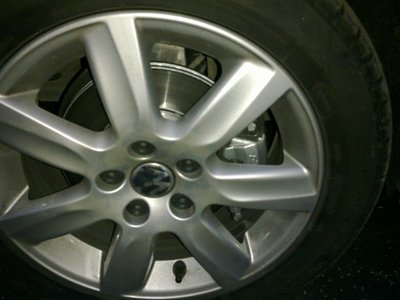

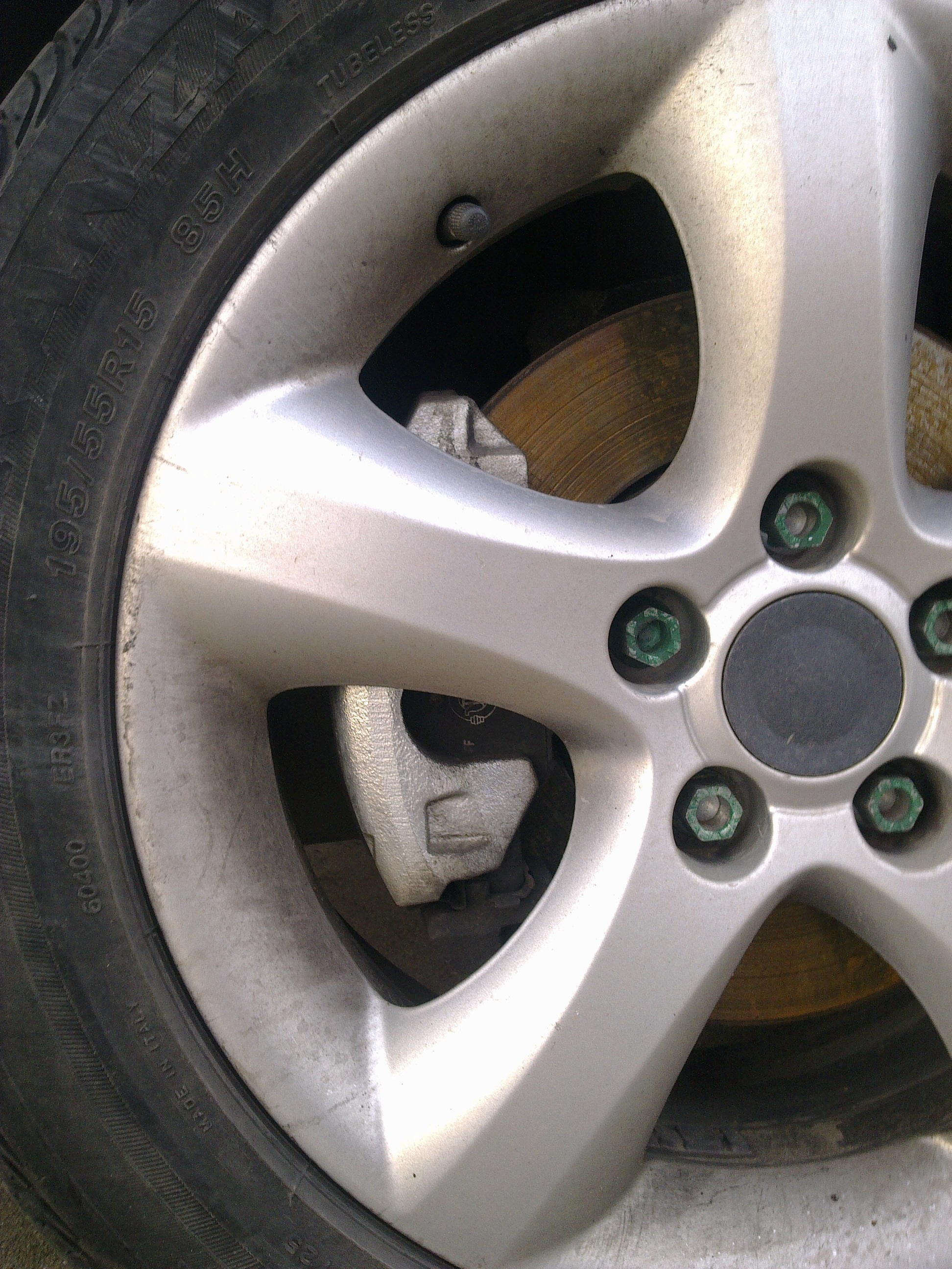

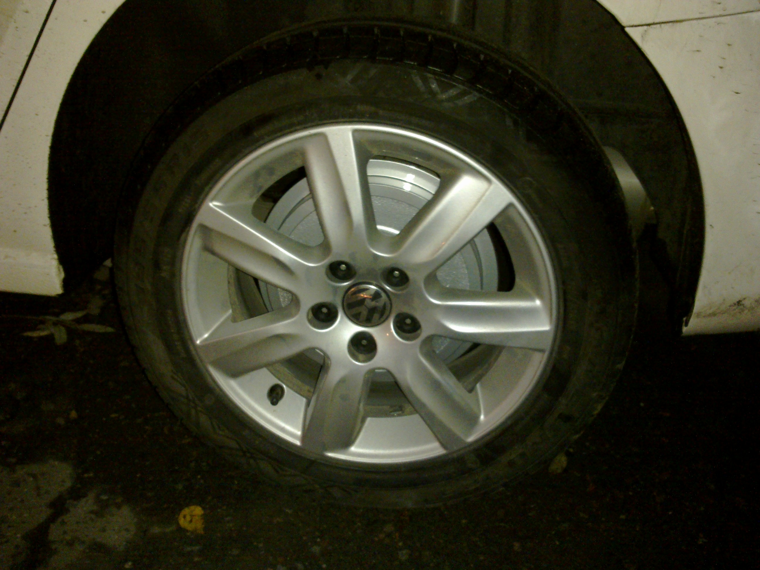

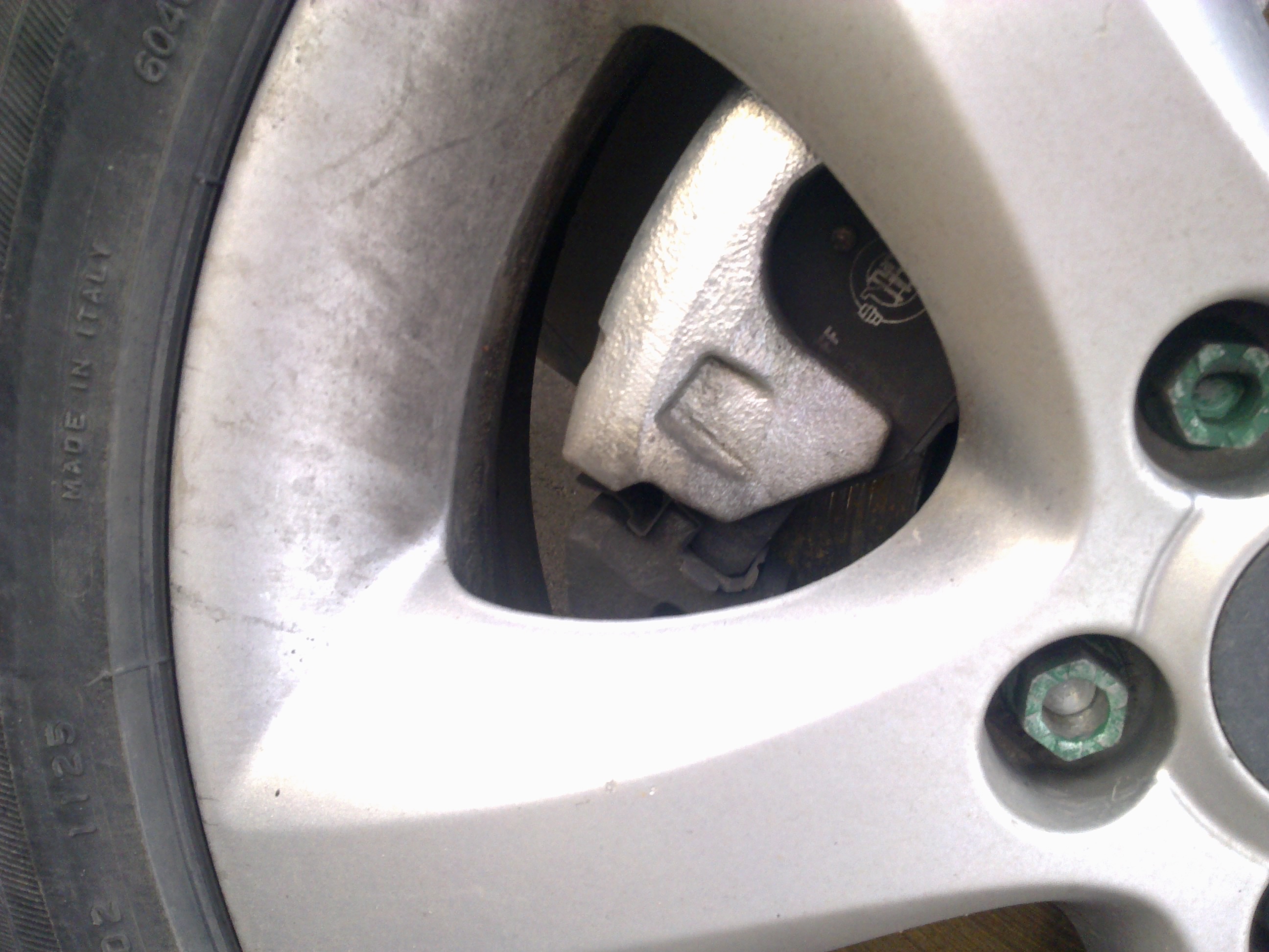

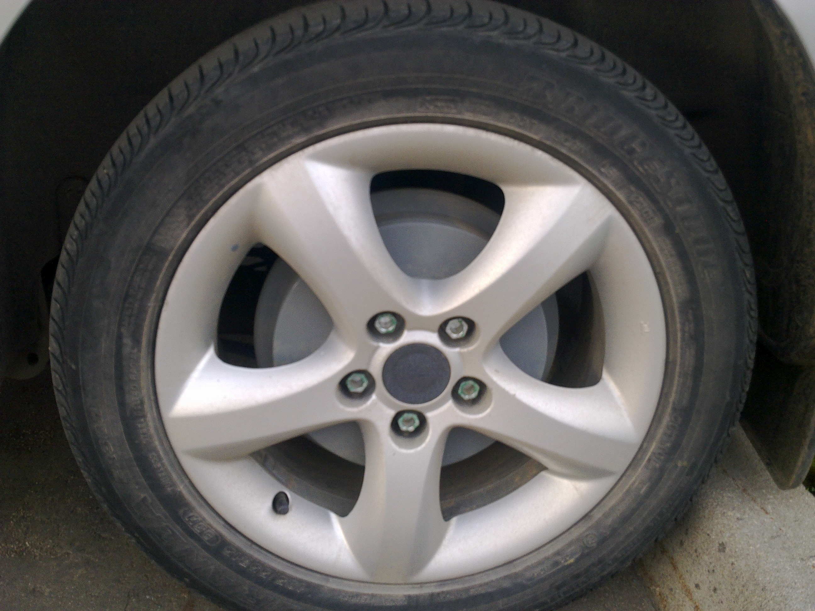

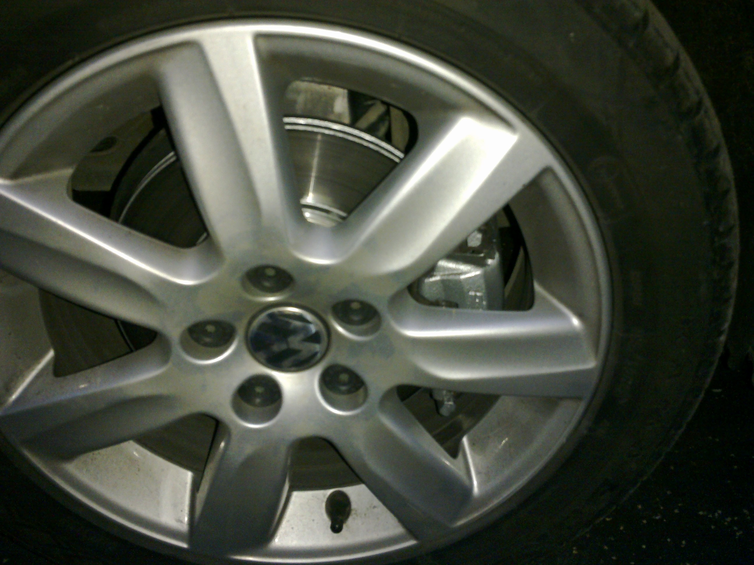

Может будет интересно, на работе стоит полик вот с такими суппортами и барабанами, есть подозрение, что он на автомате..
Отличие есть: суппорты другие и задние барабаны без выступа... :idea: :?:
Тормозная система.
10092012761.jpg [ 1.49 МБ | Просмотров: 3123 ]
Тормозная система.
10092012762.jpg [ 835.48 КБ | Просмотров: 3123 ]
Тормозная система.
10092012758.jpg [ 1.24 МБ | Просмотров: 3123 ]
Тормозная система.
10092012759.jpg [ 109.01 КБ | Просмотров: 3123 ]
Комментарий к файлу: Мой Polo
Тормозная система.
01092012730.jpg [ 1011.4 КБ | Просмотров: 3123 ]
Тормозная система.
04092012754.jpg [ 1.02 МБ | Просмотров: 3123 ]
Зарегистрирован: 27 авг 2012, 12:52
Сообщения: 199
Откуда: Красноярск
Поблагодарили: 76 раз.
не думаю, что разница обусловлена тем, что где-то автомат, а где-то механка. в принципе не должно быть какой-то разницы в тормозной системе в зависимости от типа кпп. больше похоже на то, что была модернизация тормозной системы. только вот почему ее не поменяли существующим пользователям старой системы. думаю можно попросить народ: выложить фотки своих суппортов с подписью даты производства авто и типа кпп. по сути требуется 6 фото: 2010-2012 х МКПП (АКПП).
Вот барабан viewtopic.php?f=19&t=2827&start=25#p219639 моего авто на МКПП 01.11.2010 г.в.

Привет владельцам Polo с АКПП
Выложите пожалуйста фотки передних суппортов! respekt
Кнопочку нажмем! :so_happy:

У меня автомат 2012 года, комфорт, суппорта как на фото выше. Колодки вот такие https://shop.polosedan.ru/index.php?rout ... uct_id=321
