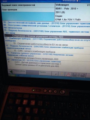

У друга поло,когда машина была на гарантии,был слабый и редкий хруст при трогании,переключении с первой на вторую(акпп),думали коробка,но ничего не нашли.Сейчас гарантия закончилась, и звук этот стал частый, каждый раз при торможении,а именно хруст.Пробег 20тыс км.
Приложу фото,это выдало при диагностике.Когда дилер делал диагностику,ничего не показало.
Может кто знает мастера про АБС,либо просто хороший не ОФ сервис в Москве?

Сильно просится проверить стандартные элементарные вещи: 1 закисание колодок, 2 прикипание цилиндров суппортов тормозов передних - при наличии закисания смазать их спец смазкой с разборкой полностью и заменой тормозной жидкости ,3 сделать диагностику ходовой на вибростенде. 4 заменить тормозную жижу если не меняли более 30-50 тыс км, тк в ней конденсируется влага.5 поднять машину и прокрутить все четыре колеса поглядев не задевает ли чего более элементарное - подкрылок, или защита тормозного диска. не застревает ли какое колесо из -за закисания суппорта, не испорчены ли подшибники или шрузы. шруз проверяется на стоячем авто на нейтрали - если вал колеблется рукой то шрузу пипец. монтировочкой покачать шаровые и проверить рулевые. Только после этого лезть с приборчиками что то там мерить и считывать по ошибкам.
У меня такая же проблема, только у меня механика, и так же при переключении с первой на вторую происходит щелчок какой-то и при торможении бывает такое. Ездил с данной проблемой к официалам, но первые два раза они якобы ничего не услышали, а в третий раз поехал зимой к дилеру и наконец-то они услышали этот звук, но сказали что это якобы так ESP работает (типа на снегу немного колёса пробуксовывают и происходит такой звук). Вот собираюсь опять ехать с данной проблемой
