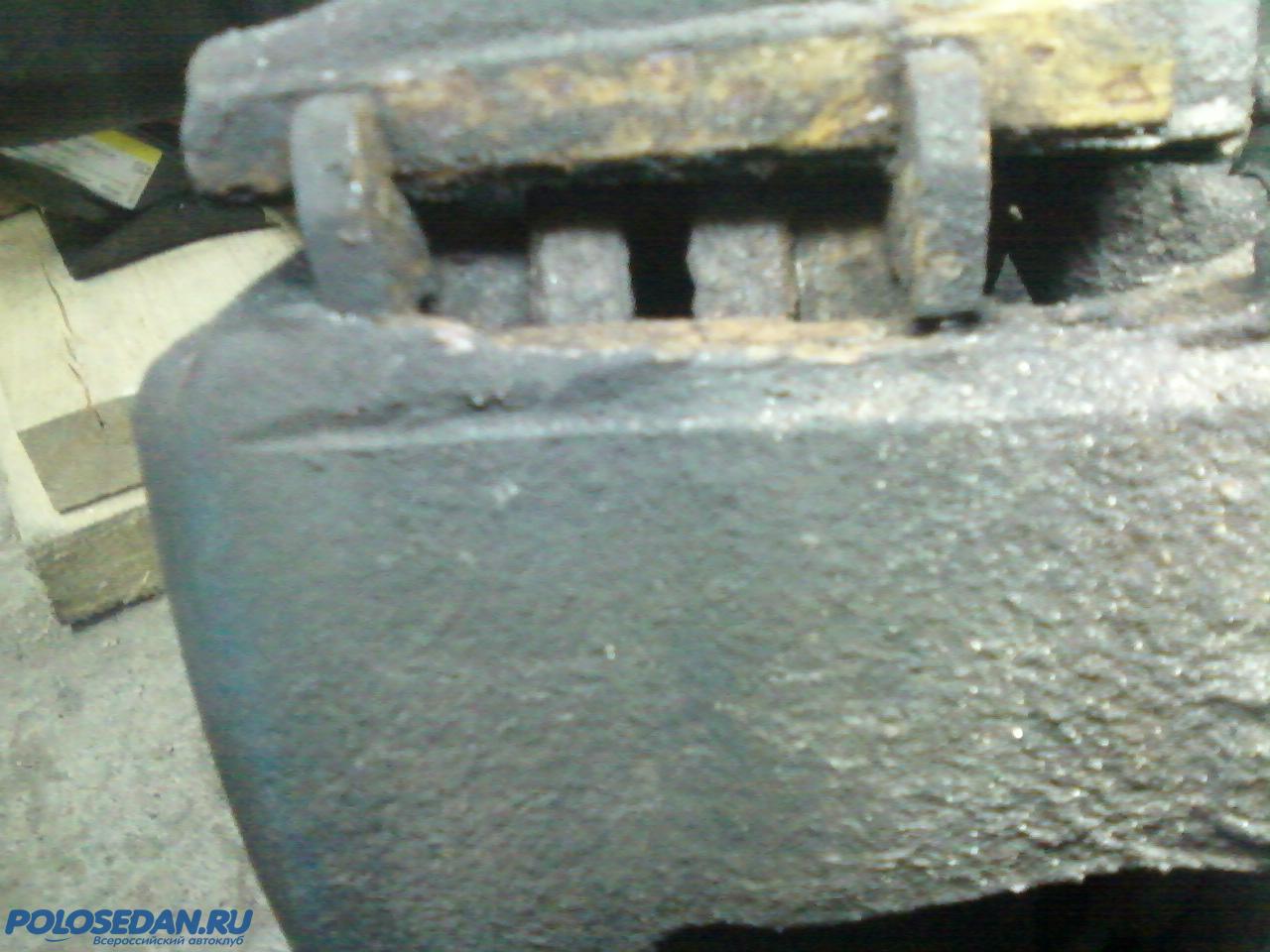

ОлегV писал(а):
Сглазил....
ни фига не сглазил...просто смотрел как то косоруко что ли,
купил колодки новые, сегодня пошёл в гараж менять...снял колесо, развернул рулём диск,для удобства подхода к суппорту , протёр ....
Проблемы с тормозами VW Polo седан
Фото-0079.jpg [ 335.58 КБ | Просмотров: 4388 ]
сейчас вот думаю как же мне увиделось что внутренняя колодка износилась чуть ли не до 2 мм.... :?
