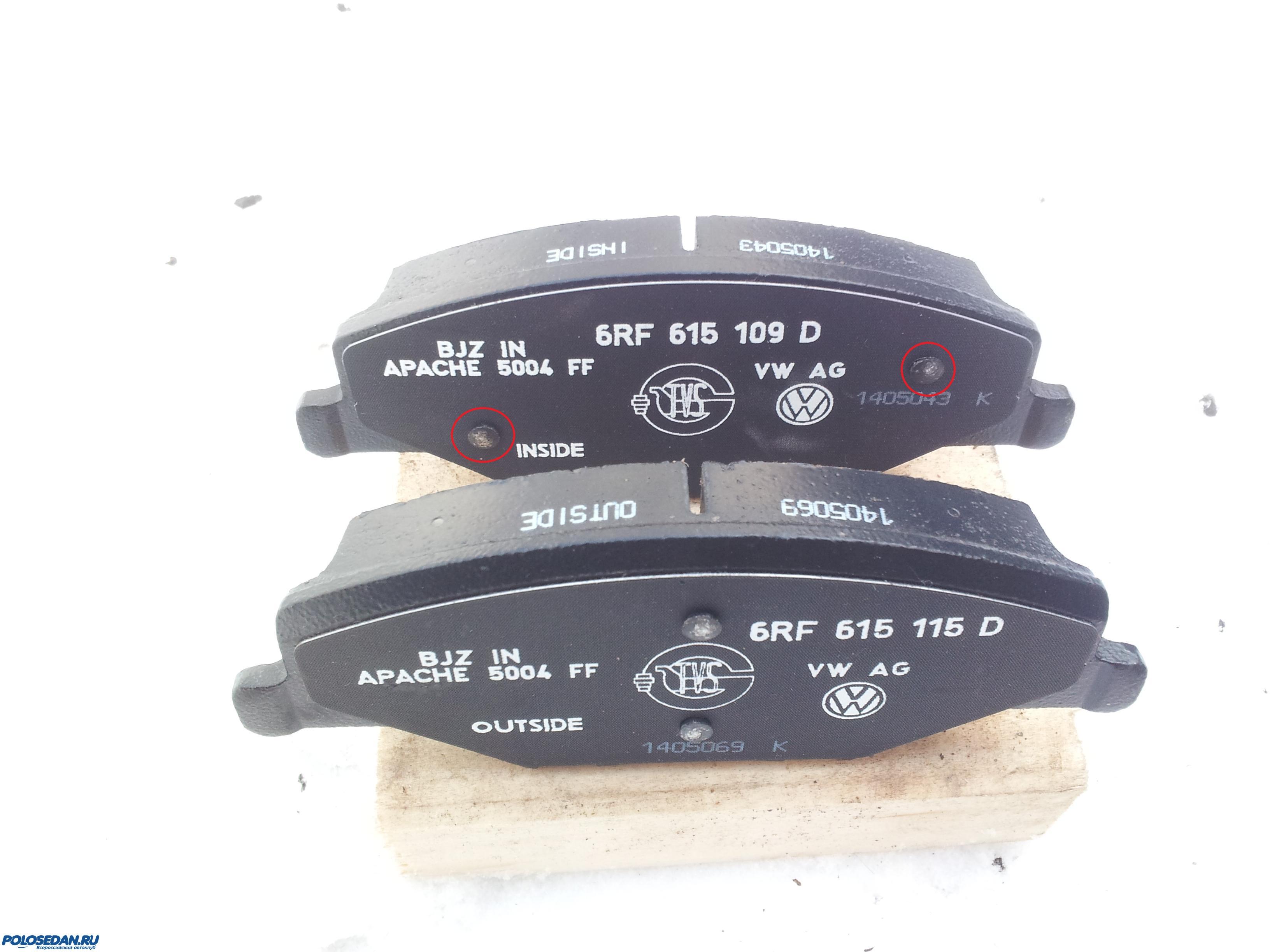

Если после установки новых колодок появился скрежет, советую лично снять колесо и посмотреть правильно ли установили колодки, колодки имеют некоторые различия ( внутренняя и внешняя ), при кривой установке могут появляться непонятные шумы, к примеру, когда вам установили на левый тормозной диск две колодки предназначенные на внутреннюю сторону диска, а на правый диск установили две колодки предназначенные на внешние стороны диска.
На суппорте VW AG внутреннюю с наружной колодкой поменять не получится - заклепки внутренней колодки (на фото ниже, обведены красным) будут мешать ей прижиматься к внутренней стороне корпуса подвижного суппорта. Можно собрать из двух комплектов четыре наружные колодки (с надписью "OUTSIDE"), они встанут нормально, проверено. При этом никакого скрежета и хруста.
По суппорту FS-III надо уточнить у знающих людей.
ТОРМОЗА!!!!! (скрежет, хруст с переди)

mister_hat писал(а):
Удивительным образом, "пряморукий" человек на сервисе по замене колодок умудрился мне поставить их "криво". Кстати, надписей "inside" и "outside", на оригинале не было и в комплекте шли винты с другой резьбой, может нарвался на подделку какую, но беру все в экзисте, хотя экзист не панацея.
Такое может быть, у меня оригинальные колодки, установленные на заводе, таких надписей не имели.
А вот этого в случае оригинала быть не может.

ilan писал(а):
mister_hat, Андрей, может при замене колодок менять только внутреннюю, раз наружная почти не изнашивается?)
Илья, конечно можно, но еще две наружные колодки, которые вы поставите вместо истершихся внутренних можно взять только из второго комплекта таких же колодок, а смысла этого делать нет, вы же новые колодки купили, так и ставьте их на свои места. Поэтому 2 комплекта катаем, третий раз меняем бесплатно - устанавливаем везде только наружные (из первого и второго комплектов). Я так делал с оригиналом, когда менял по причине ускоренного износа колодки в третий раз (наружная колодка - 10 мм накладки, а внутренняя - 0,5 мм, а то и голый металл). Усилие при торможении и ускорение при замедлении авто, по внутренним ощущениям, не изменились.
