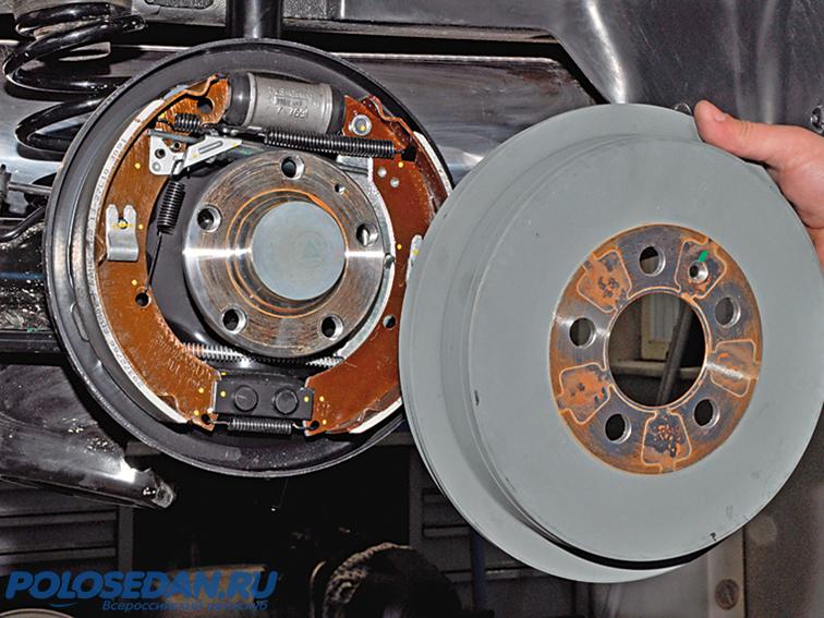

По поводу колодок - обратите внимание на картинку снизу. Вопрос - каким образом при такой конструкции тормозной системы возможно сдвигание самых нижних частей колодок, если гидроцилиндры разжимают колодки сверху, а нижние части колодок остаются в неподвижном состоянии? Барабан-то - круглый и сила прижатия колодок к его рабочей поверхности неравномерна: сверху - самое высокое давление на единицу площади, а в самом низу колодка практически не давит на барабан.

Человек писал на форуме, что регулировка ручника помогла сделать торможение и работу АБС адекватней, ему не поверили. А я подтвердил его слова и показал за счёт чего это получилось, потому, что тоже сталкивался с этим (практически). Вы пытаетесь доказать, что это не так и главным аргументом выставляете силу трения.
И всё таки прижатая колодка всей площадью однозначно будет тормозить лучше чем прижатая не всей площадью. И причин тут много. Но с Вами спорить бесполезно.
Вы утверждаете, что задние колодки должны тормозить только верхней частью. И при этом они будут тормозить не хуже чем всей поверхностью?
1. Формула Fтр=k*N очень упрощена и многое не учитывает.
2. Таже притёртая колодка, которая тормозит лучше непритёртой, если приложена с перекосом теряет все свои преимущества по сравнению с непритёртой.
И т.д. некогда спорить.
Я такого не утверждал, я лишь написал:
mister_hat писал(а):
Нижние части накладок колодок в процессе торможения (как бы не был отрегулирован зазор между колодкой и барабаном)в любом случае никогда не касаются барабанов.
Речь идет о небольшом участке снизу. Это чистый конструктив такого узла, но т.к. зазор между накладкой колодки и рабочей поверхностью барабана очень мал (десятые доли мм) и в этот зазор снизу (как раз в месте расположения этого самого небольшого участка) попадают продукты износа и дорожная грязь (под воздействием силы тяжести и центробежной силы, возникающей при вращении барабана), неизбежно проникающая в барабан, посему самый низ накладок колодок также постепенно по мере пробега изнашивается.

Я надеюсь мы пришли к общему знаменателю. Да теоретически и практичеки (при некоторых допущениях) сила трения не зависит от площади. Но фактически, в связи со сложностью физико-химических процессов, протекающих в зоне фрикционного взаимодействия, процессы трения принципиально не поддаются описанию с помощью методов классической механики. Если колодка прилегает полностью торможение не может быть хуже, только лучше.
Вы проигнорировали один момент.
Если у задних колодок работает верхняя часть, а нижняя неподвижна, то образуется рычаг (чем ниже колодка сможет соприкасаться с диском, тем больше рычаг). Торможение средней и нижней частью значительно эффективней,
чем верхней.
На практике автоматический механизм развода колодок не всегда срабатывает из-за пыли от стирания колодок, старения, коррозии и т.д. На форуме отписывался человек, которому отрегулировали ручник и после этого машина стала намного лучше тормозить и АБС адекватней стала. Это не выдумки.
У меня на Опеле без АБС в прошлом году стали блокироваться колёса при небольшом торможении. И устранил я это регулировкой задних тормозов. Чтобы не разбирать барабан надо ручник дёргать посильнее. При плавном поднятии автоматический механизм не всегда срабатывает - не хватает усилия для этого.
