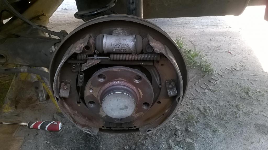

Задние тормозные колодки и барабаны диски для VW Polo

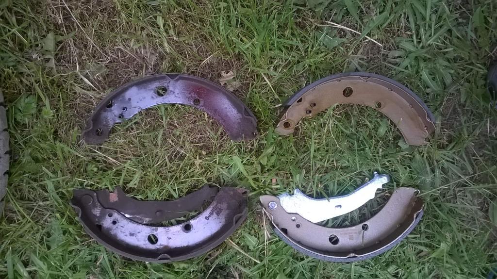

Пробег 97000Задние тормозные колодки и барабаны диски для VW Polo

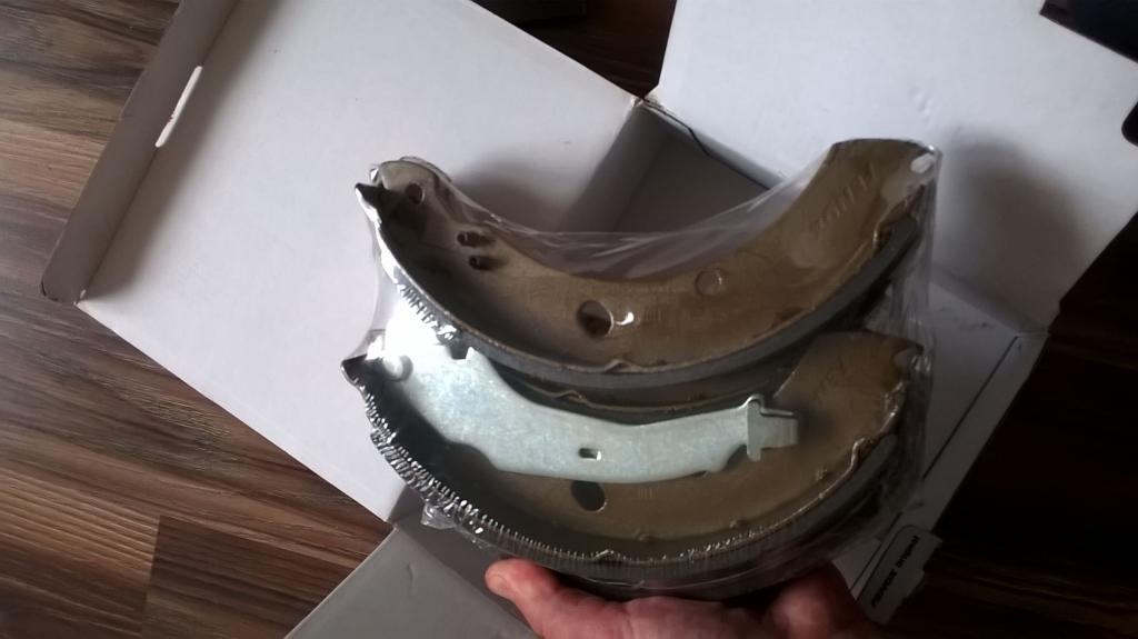

Выбрал аналог Pilenga BS-P 8692.Снял барабан сфоткал колодки и уже по фото заказал аналоги.Задние тормозные колодки и барабаны диски для VW Polo
До этого заказывал по винкоду FENOX BP 53055 -они вообще другие.Потом на EMEX заказал по винкоду EGT 421396EGT-они тоже не подошли.Короче путаница с аналогами .
Добавлено спустя 4 минуты 18 секунд:
Pilenga BS-P 8692 Подошли идеально.Заменил сам.https://www.zr.ru/content/articles/7838 ... agen-polo/

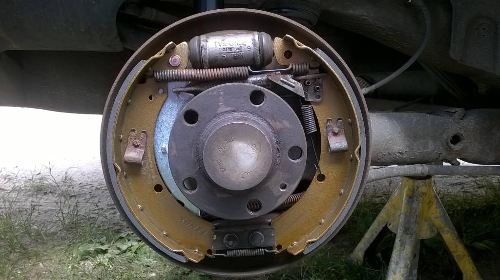

lomond писал(а):
Передние по ходу всегда изнашиваются быстрее,
DRON 33 писал(а):
ближняя к переду авто всегда раньше снашивается
ну вот для примера на фото у saimon72, визуально я не вижу различия в износе передней и задней колодки

ОлегV писал(а):
визуально
главное слово. Попросим проверить штангелем. С колодками без жесткого крепления к опорному диску неравномерность износа не так велика, как, например, у древних конструкций
http://stroy-technics.ru/article/barabannye-tormoznye-mekhanizmy-i-ikh-elementy
с нижним эксцентриком, а с двумя односторонними рабочими цилиндрами эффективность увеличивается (УАЗ передний тормозЗадние тормозные колодки и барабаны (диски) для VW Polo.) По факту разница есть, теорию автомобиля на обманешь. Из ЗР. Довольно занимательно знать историю развития барабанных тормозных систем.
Зарегистрирован: 26 мар 2017, 20:38
Откуда: Архангельск
Подтверждаю что износ колодок не равномерный.Просто на фото не видно.Передняя больше изношена .На новых пиленгах езжу пока еще 3 дня .Все хорошо.

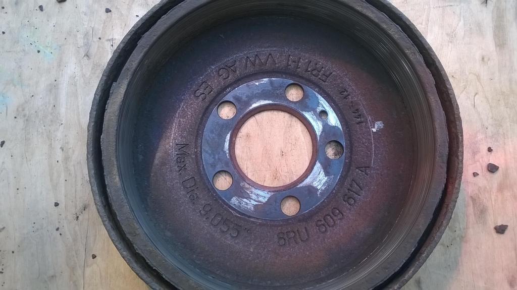

Для тормозов PR-1KH:
Объясните мне дураку ну КАК в "барабаны"(6RU 609 617 A) диаметром 228.5 мм(max 9.055"= 230мм) можно установить колодки под диаметр 200мм?
Нет, ну теоретически установить то можно - но КАК они тормозить то будут???
В шапке явная дезинформация!

Можно добавлять в шапку:
На тормозной барабан 6RU 609 617 A (PR-1KH без бурта) подходят колодки Fenox BP53064 (в отличие от *62 - эти чисто для поло по каталогу). Размер колодок 228*42. Один в один с оригиналами. Говорить за качество пока рано, проехал только км 200 на них. Фото под спойлером.
