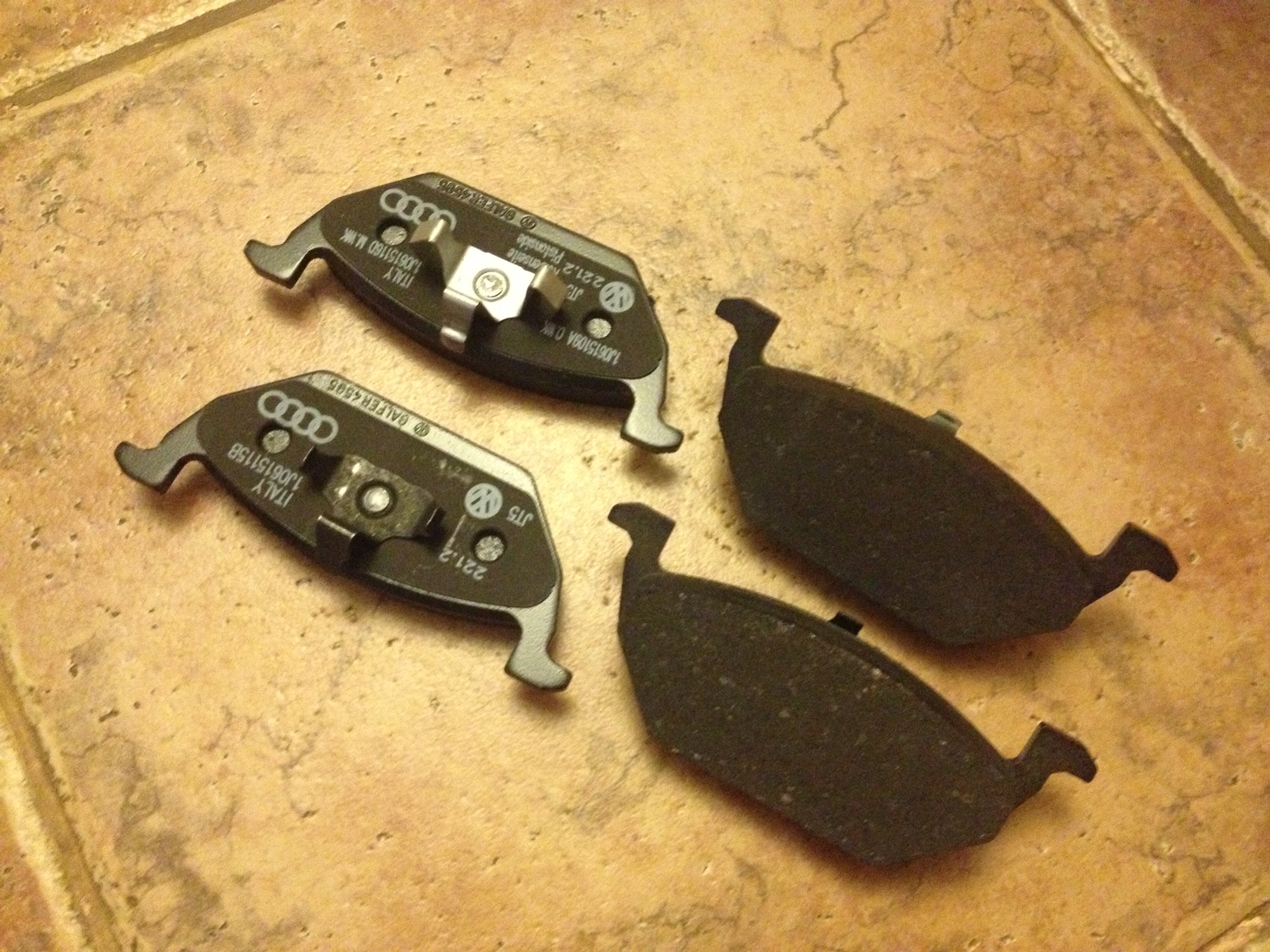

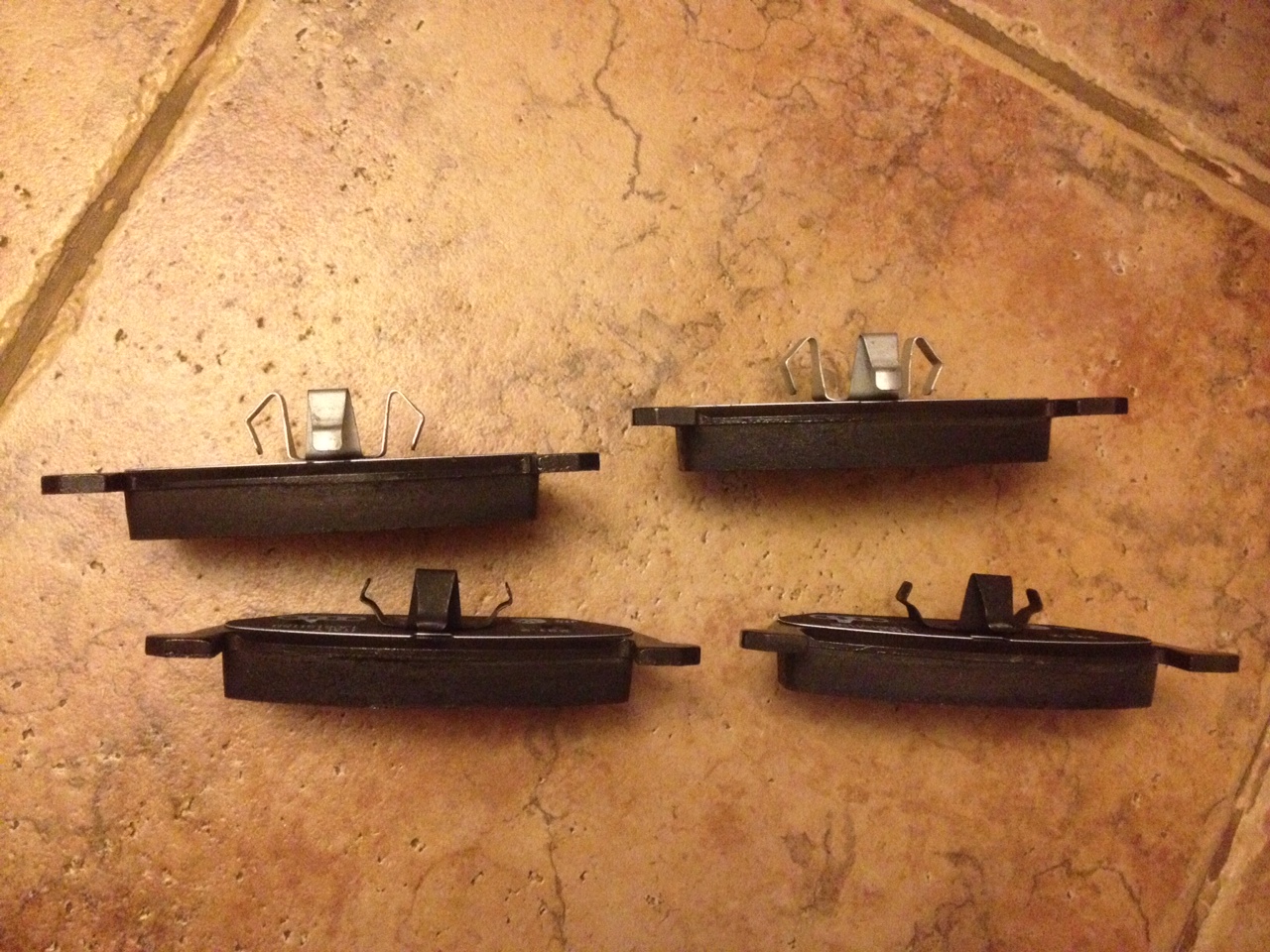

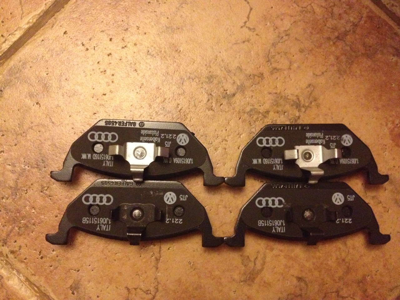

Вот и я купил передние колодки. В экзисте - 2300р , 6R0 698 151 A . Завтра менять буду.
Кстати - теперь написано на них Made in Italy а не Индия.
2010 г.в. - автомат. Пробег 40190 км.
Передние тормозные колодки для VW Polo седан.
3.jpg [ 525.43 КБ | Просмотров: 8409 ]
2.jpg [ 846 КБ | Просмотров: 8409 ]
1.jpg [ 537.11 КБ | Просмотров: 8409 ]

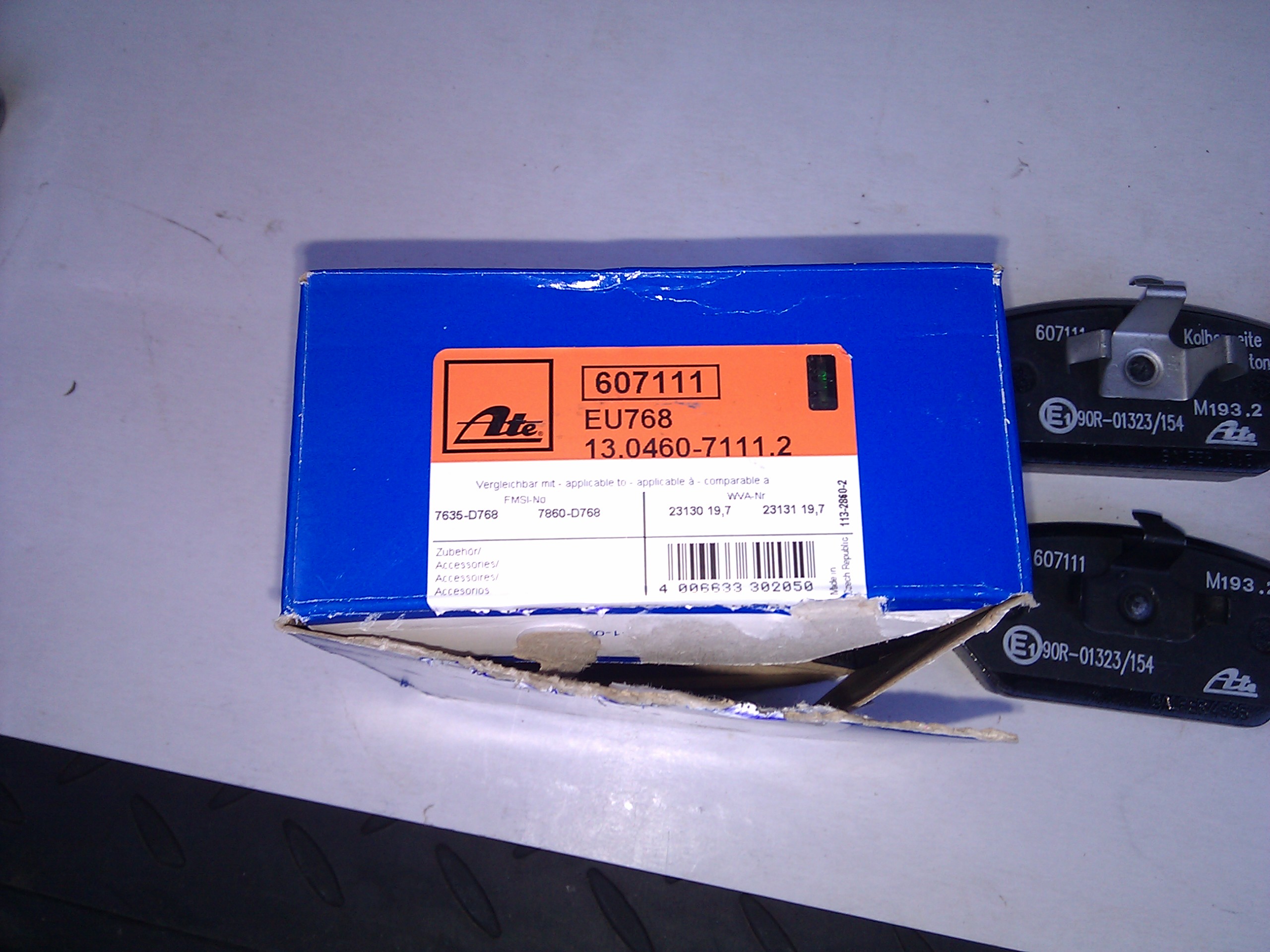

Кому нужно видео руководство по замене передних колодок https://www.youtube.com/watch?v=D26YP2r-qVQ и https://www.youtube.com/watch?v=V5mfMmpvNy0 правда это ШКОДА ФАБИА но там стоят такие же как у нас суппорта FS-III.

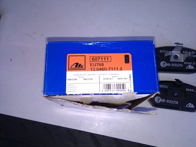

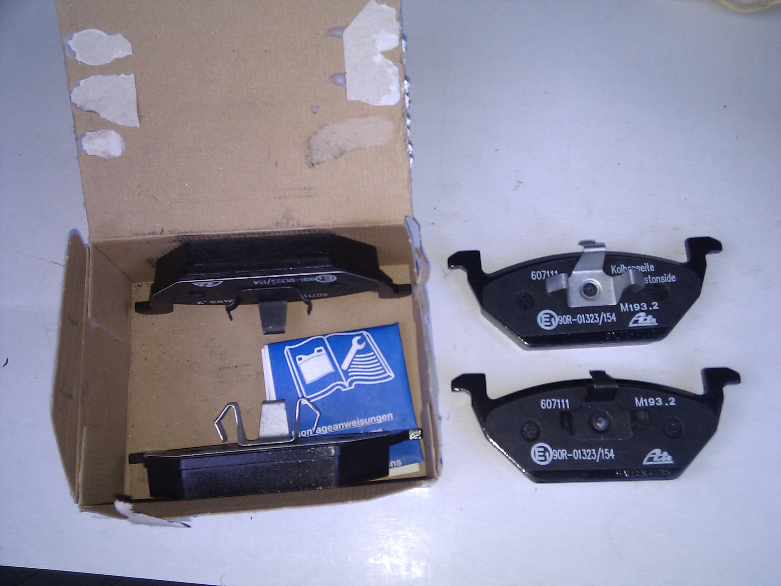

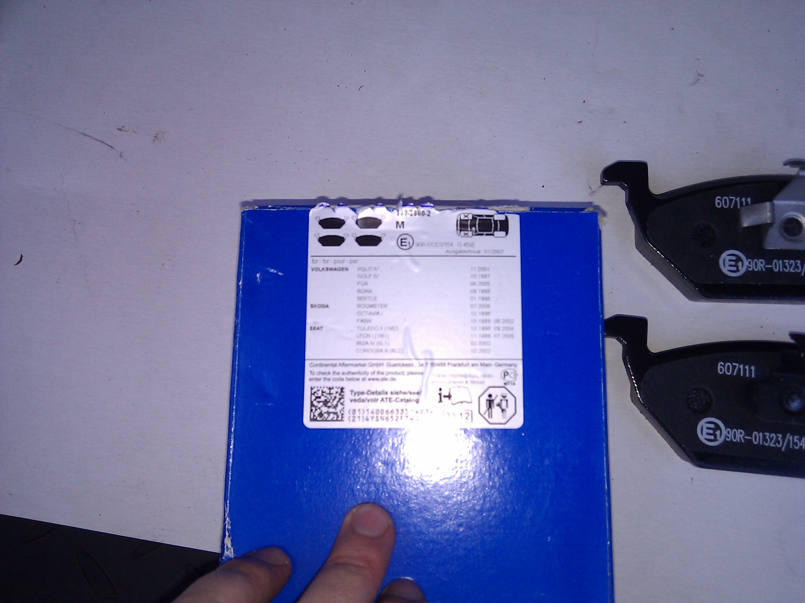

Сам купил колодки Ate 13.0460-7111.2 причем на глазок и не ошибся, брал в exist из имеющихся взял за 1300 р., были еще ABS но чет я забоялся их брать хотя дешевле гораздо (840р. если не ошибаюсь). Менял все по видео руководство ссылки выше. Если модераторы не против ссылки на видео может закрепить в шапке, думаю будет полезно.
IMG_20130501_192011.jpg [ 638.66 КБ | Просмотров: 8549 ]
Комментарий к файлу: короб анфаз
IMG_20130501_192020.jpg [ 699.08 КБ | Просмотров: 8549 ]
Комментарий к файлу: короб фаз
IMG_20130501_192026.jpg [ 673.53 КБ | Просмотров: 8549 ]
