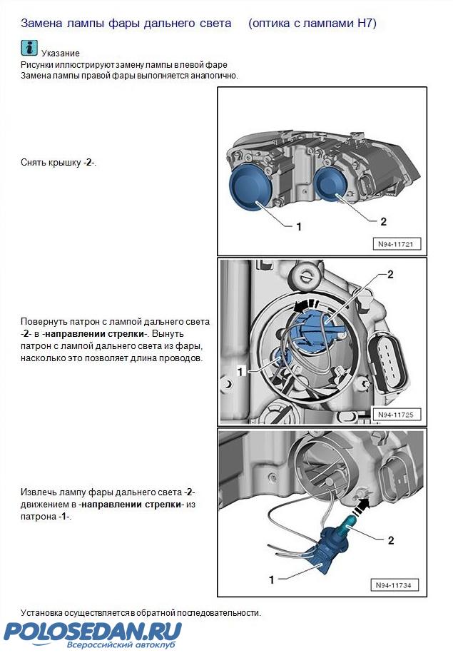

Замена лампы фары дальнего света:
Фары от Polo Hatchback с лампами H7. Обслуживание.
Замена лампы фары дальнего света.jpg [ 139.67 КБ | Просмотров: 18551 ]
