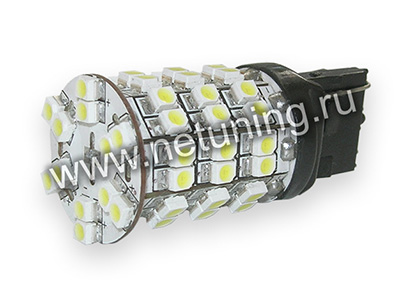

Автор:  Riv_2000 [ 27 окт 2012, 23:10 ]
Заголовок сообщения:
Собственно, это уже делают, ссыль. Лампа поворотника - обычная W5W, вопрос - достаточно ли?
На мой взгляд, вместо существующих поворотников можно поставить не просто габариты, а 2-х нитиевые лампы 21/5W и сделать на этом месте еще и ДХО. Вполне возможны и варианты на светодиодных лампах, думаю такие уже есть, вопрос только в их надежности. Что же касается оранжевого поворотника в светодидном исполнении, то они тоже уже есть, производитель заявляет "Световой поток, 300лм и мощность 4,6Вт", что весьма не хило.
