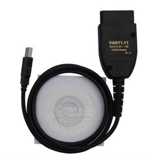

3.Кабели с интерфейсом COM либо USB для подключения к компьютеру.
F.A.Q. По адаптеру VAG COM
VAG-11-11-2-HEX-CAN-USB.jpg [ 12.54 КБ | Просмотров: 64081 ]

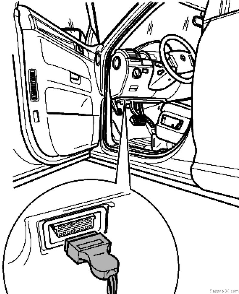

3. Куда подключать VAG-COM?
+[Показать] Spoiler: Подробнее...
Для подключения адаптера необходимо вставить его в диагностический разъем
Diag_Port.jpg [ 153.67 КБ | Просмотров: 64081 ]
