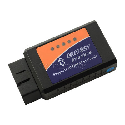

Понравился вот такой адаптер WiFi (фото 1)

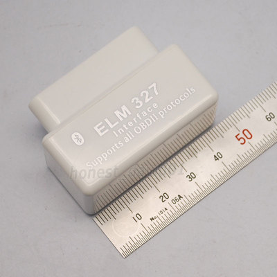

Хотел спросить чем он отличается от остальных других Bluetooth (фото2) ?
Понятно, что в первую очередь по передаче данных Bluetooth или WiFi.
Меня интересуют другие отличия и возможности.

Автор:  servo [ 08 фев 2013, 14:41 ]
Заголовок сообщения:  Re: Работа с адаптерами VAG-COM, VCDS: допы, функции, ошибки
Возможности заложены в стандарте.
Соответственно отличие такое же, как и между разными BT адаптерами - заработает или нет!
Попробуй Борисович, будь первопроходцем!
Я пробовал средний на фото, не запахал в Поло! Не видел ECU!

Автор:  servo [ 08 фев 2013, 15:06 ]
Борисович писал(а):
Спасибо servo, буду знать что средний (как понял самый маленький) не подходит.
По поводу первопроходца, вот тут воздержусь т.к. стоимость адаптера WiFi - 37$ (+4,7$ доставка = 41,7$ - дороговато будет на пробу!)
А про остальные адаптеры, кто, что скажет?
Про второй слева на драйве отписывались, на Поло работал.
Однако, боюсь, что может быть работает/не работает не на всех Поло, а в зависимости от версии ECU.
Автор:  Борисович [ 08 фев 2013, 15:24 ]
Как понимаю по картинке разница в микроконтроллерах на первых трех на картинке он RISC 8 bit, а вот на белых ARM 16 bit (Понятно что первые 8 битные, последние 16 битные)
Так вот в чем у них разница будет для Поло, и какие преимущества ?
Ведь цена то разная, мало того между самым дешевым и дорогим разница минимум в 3 раза.
К тому же 4-ый поддерживает Switch (как это можно использовать для Поло и необходим ли этот параметр?).

Автор:  AndyBig [ 08 фев 2013, 20:13 ]
никакой практической разницы и преимуществ нет. Скорости в диагностике настолько небольшие, что с ними не напрягаясь справится любой контроллер, так что стоит там 8-битный или 64-битный - совершенно безразлично.
Главное - насколько "прямо" написана зашитая в них прошивка, а это можно узнать только попробовав.
Это просто какой-то переключатель на адаптере (его слегка видно на фото). Для чего он нужен - знает только производитель и может быть продавец ;)
Автор:  CaHuTaP [ 08 фев 2013, 20:42 ]
Пробовал второй слева и центральный, оба прекрасно работают, если исправны. При оптовой закупке прошу иметь в виду что процент брака в партии может достигать 20% (!!!). Версии с Wi-fi заинтересуют владельцев планшетов, на многих из которых нет Blutooth. Switch - выключатель для эстетов, которым не нравятся отсветы от лампочек адаптера на коврике - попользовался и отключил адаптер, не вынимая его.
P.S. Выбирая себе Wi-Fi-версию адаптера, убедитесь что софт, которым вы планируете пользоваться, поддерживает Wi-Fi адаптеры.

Автор:  golds [ 11 фев 2013, 22:54 ]
Заголовок сообщения:  Re: Диагностика Polo седан с использованием смартфона
влад74 писал(а):
какой лучше адаптер заказать из этих 2х.
Взял себе такой:
Выбор адаптера OBDII ELM327
http://dx.com/p/elm327-v1-5-obdii-bluetooth-auto-car-diagnostic-scan-tool-white-12v-149344
Заработал из коробки.
В качестве монитора - HobDrive на навигаторе.
Из плюсов, по отношению к другим - наличие кнопки-выключателя. Не обязательно вытаскивать из разъёма на время стоянки.
Индикаторы не слишком яркие, но видно хорошо.
Размер - самое то. Ногами не цепляю.
Единственное что не показывает - температуру за бортом. Не знаю, проблема в проге или в адаптере, но особо не парюсь по этому поводу, поскольку это значение есть на БК.
