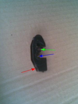

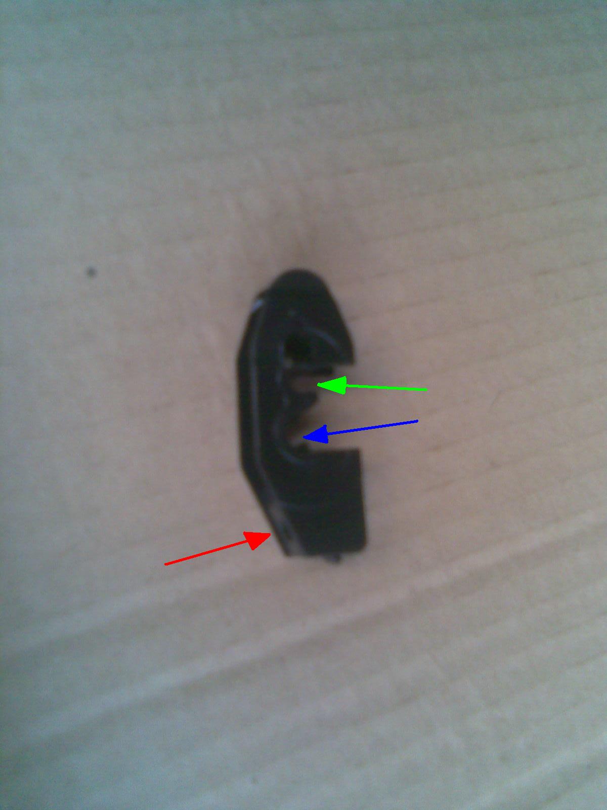

Я дико извиняюсь, но вопрос в переходнике... родной (как вы и писали ранее...) мне кажется не подойдет из-за планки (на фото красной стрелкой показано)... и каким (если это все таки верный переходник) пазом насаживать на ось крепления дворника (зеленая стрелка или синяя)? Если не трудно, сфоткайте верный переходник... Спасибо!

Тоже очень интересует этот вопрос.То что на фото-не подходит.Других переходников не видел.Продавцы уверяют что это именно тот самый крепёж(как на фото выше). :!:

Товарищи, почему не подходит? Все нормально крепится. Купил сегодня щетки ALCA Super Flat 600 и 400мм с таким крепежом. На ось дворника крепится пазом на зеленой стрелке.

сначала надеваете крепеж на ось щетки по зеленой стрелке, потом вставляете крепеж чуть ниже крючка и протаскиваете вверх с небольшим усилием и немного поворачивая щетку до щелчка. Все ок)

Именно до щелчка и не получается.Странно.И конструкция крепежа родных и этих совершенно разная.

ну тогда не знаю, может брак..... свои поставил без проблем...
