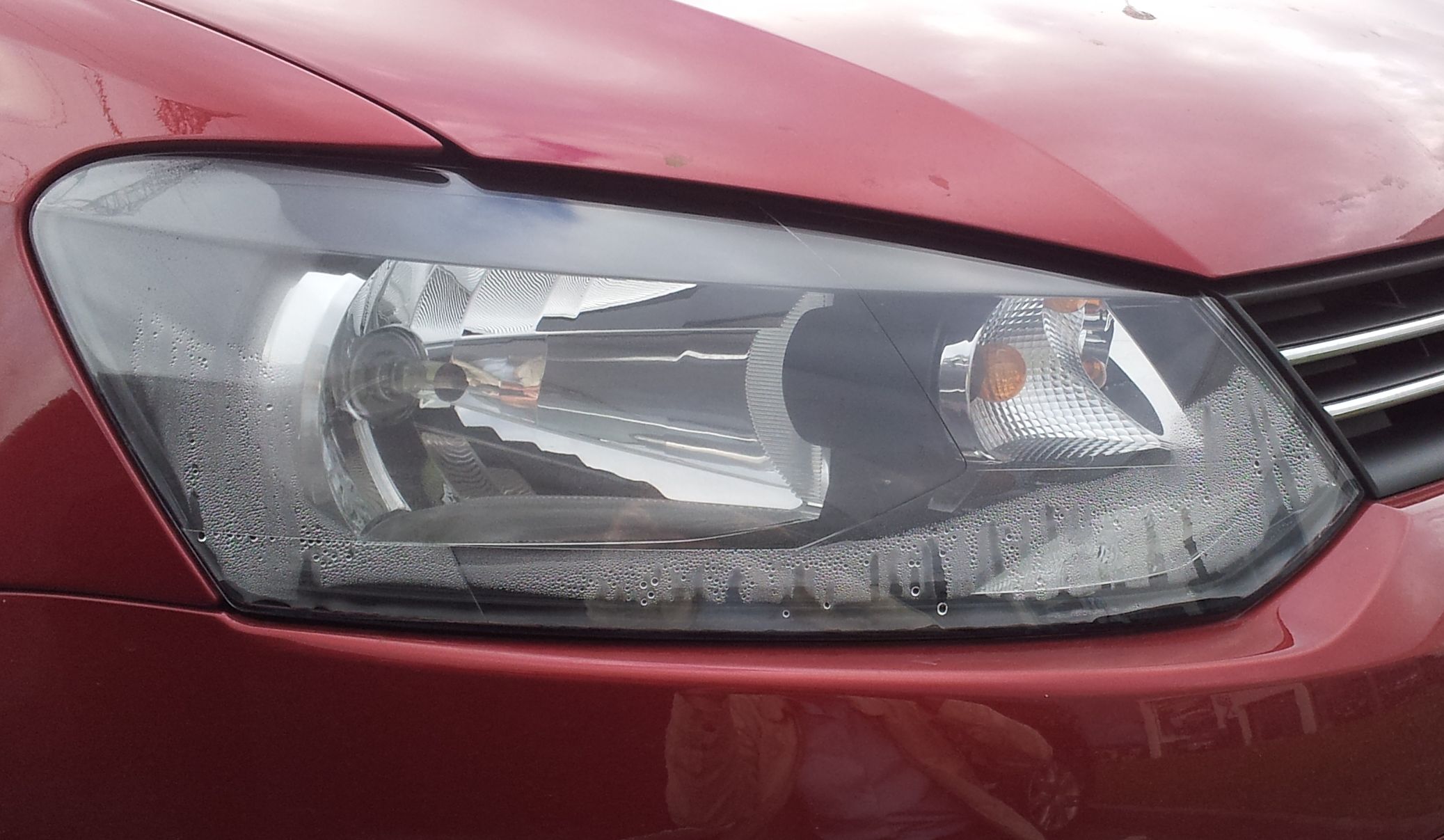

Тоже периодически запотевает передняя правая фара :x
Фара запотевает
fara.jpg [ 264.2 КБ | Просмотров: 6342 ]
Обратился к дилеру а в ответ, что это нормально типа так и должно быть
Написал обращение в центральный офис Volkswagen... жду ответа
Сообщения: 877
Поблагодарили: 153 раз.
Слушайте если запотевает фара вам то что с этого?
Морально жить тяжело?
Ну запотевает, ну влючаете ближний отпотевает.
Из-за такой хрени обращаться и парится вверх бреда.
