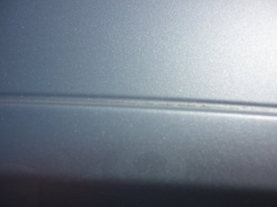

У меня не совсем в канавке, а около нее в паре мм по всей крыше с двух сторон.
Ну у меня что то наподобие, только полосы отчетливее и в канавках. После следующей мойки попробую аккуратно ватной палочкой с уайт-спиритом потереть. Может это действительно не повреждения, а просто следы от чего-то, что можно оттереть. По результатам отпишусь и фото выложу.

Romeo
лучше просто спиртом, уайт-спирит желтит лак

Полоски вдоль канавок получилось оттереть спиртом. А вот риски (повреждения лака) чувствутся даже ногтем, надеюсь что можно заполировать - жду тепла чтобы заняться

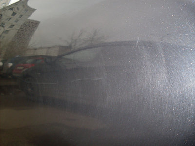

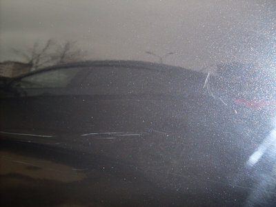

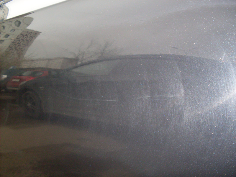

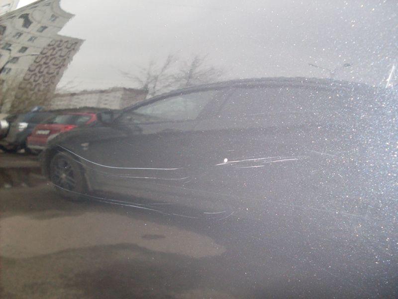

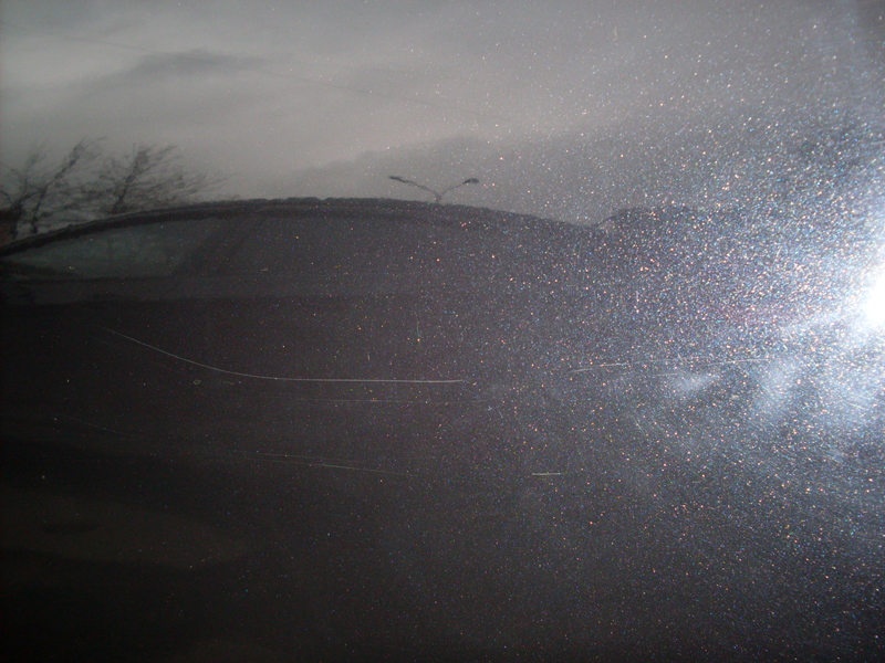

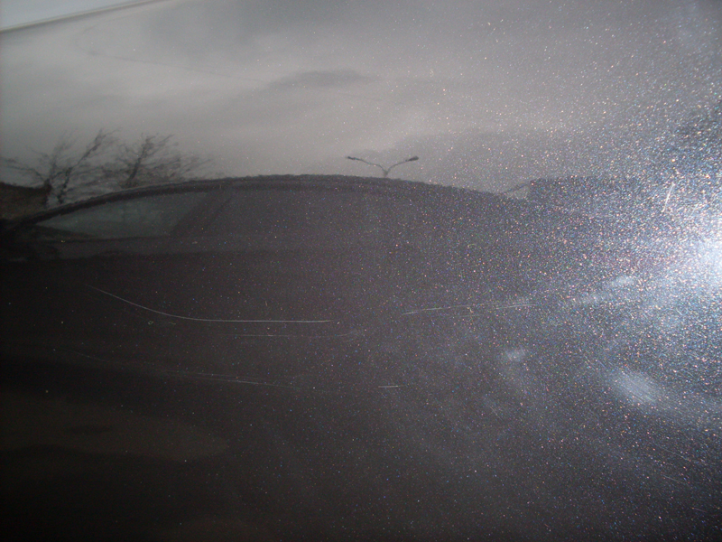

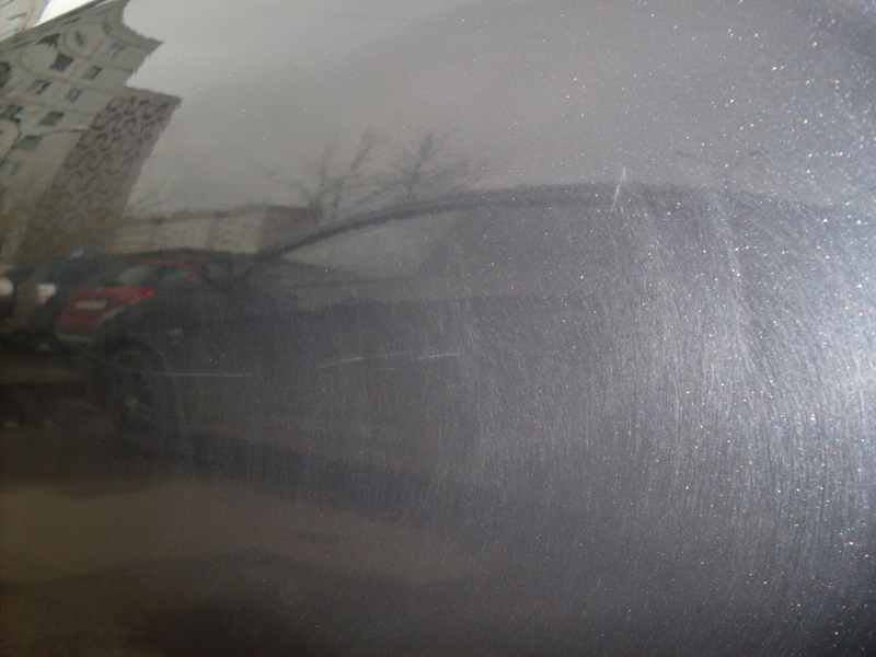

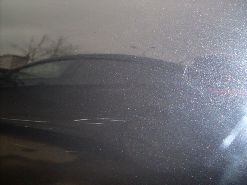

С каждой царапиной разочаровываюсь в лакокрасочном покрытии автомобиля. Слишком оно нежное. В этот раз получил несколько царапин на заднюю левую дверь. Полагаю, что царапины от веток, но могу и ошибаться. Обнаружил недавно, но попытаться заполировать руки дошли только сегодня. Использовал, как и в прошлый раз Meguiar's Scratch X 2.0. Часть двери, где присутствовали царапины, была тщательно вымыта и насухо вытерта. Обезжиривать не стал, но непосредственно перед полировкой протёр подготовленную поверхность сухой хлопковой салфеткой. Нанёс немного полироли на аппликатор Meguiar's Soft Foam Applicator Pad и круговыми движениями начал полировать царапины. Полировал несколько минут. Усилия на аппликатор при полировке прикладывал средние. После полировки выждал десять минут и удалил остатки полироли при помощи салфетки для полировки кузова Doctor Wax DW 8677. Результат оказался ожидаем для меня. Полностью царапины не исчезли, но некоторая их часть отполировалась. Мелкие царапинки и потёртости полностью пропали, но более крупные царапины полностью не исчезли и стали менее заметными. Думаю попозже пройтись полиролью по ним ещё раз. Посмотрим, что из этого выйдет.

Как правило такие царапины на дверях оставляют мойщики тоская за собой шланг высокого давления, любое касательное прикосновение и царапины обеспечены, посему мою машину исключительно сам, чем иметь одни убытки от горе мойщиков.

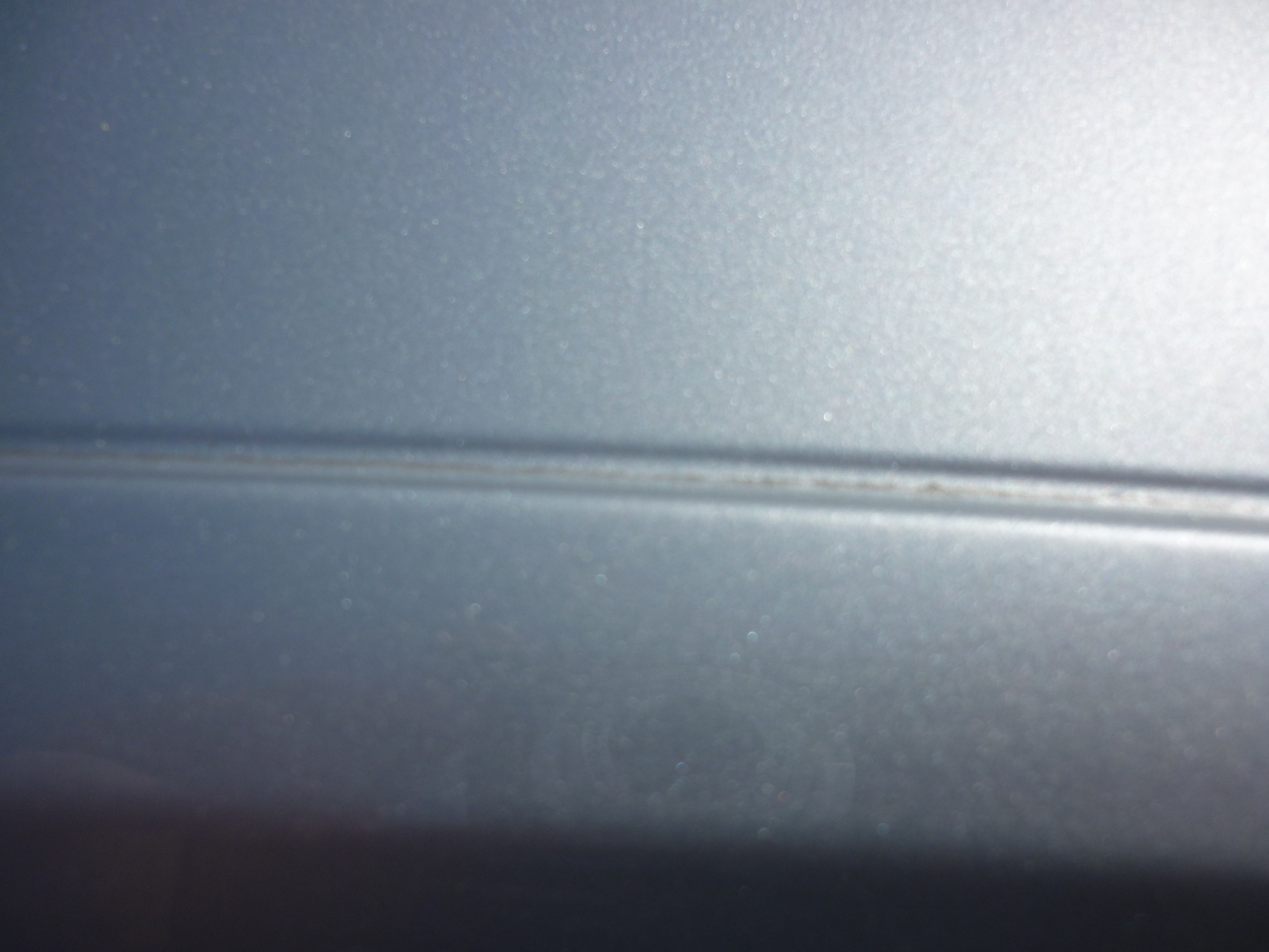

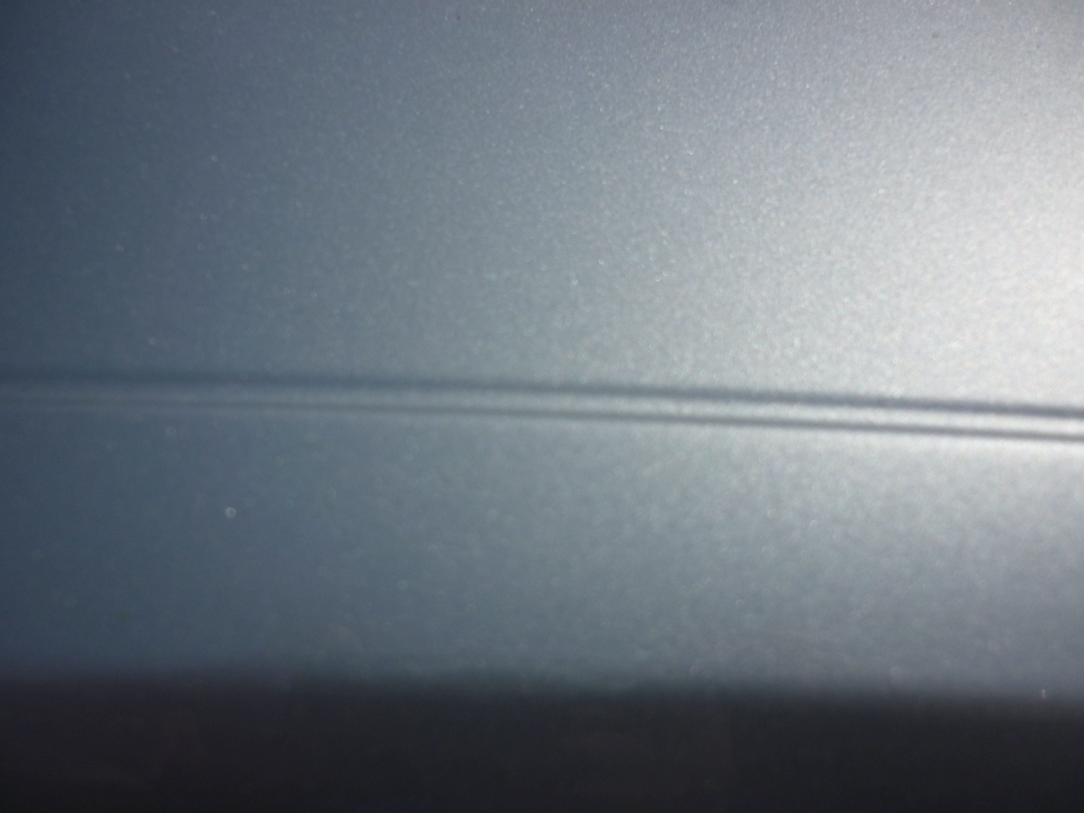

У меня тоже все нормально оттерлось! Больше переживал)) Просто у меня эти полоски после нескольких моек с химией не исчезали. Но там, видимо, не просто грязь была, а какая-то смазка что ли или может остатки полировки, хз. Но ватной палочкой, смоченной в уайт-спирите, я это спокойно оттер. Привожу фото до и после. К сожалению не совсем в фокусе, т. к. фотал при ярком солнце и на экране фотика почти ничего не было видно.
