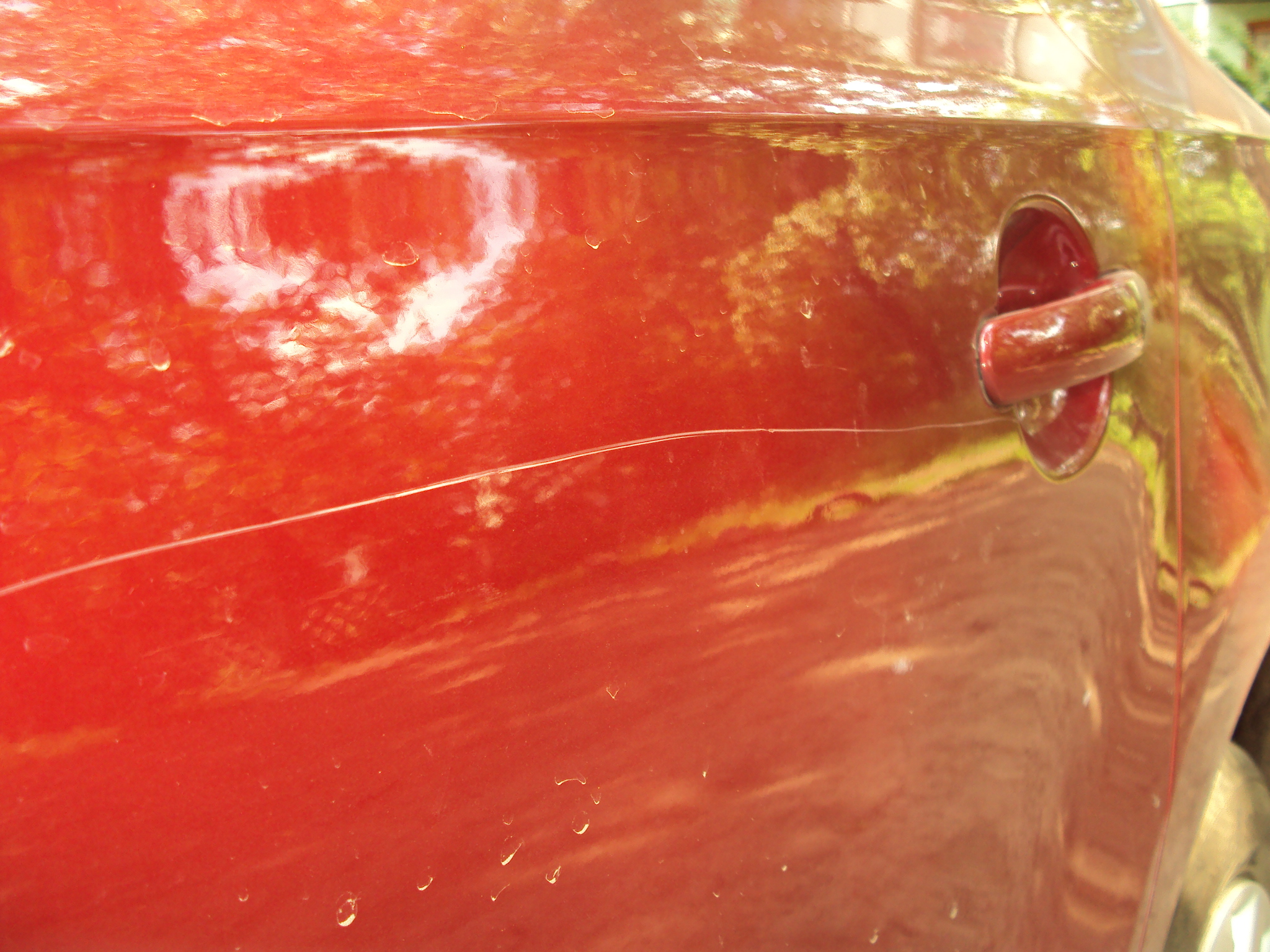

Удаление(полировка) царапин на кузове.
DSC00701.JPG [ 1.38 МБ | Просмотров: 8536 ]

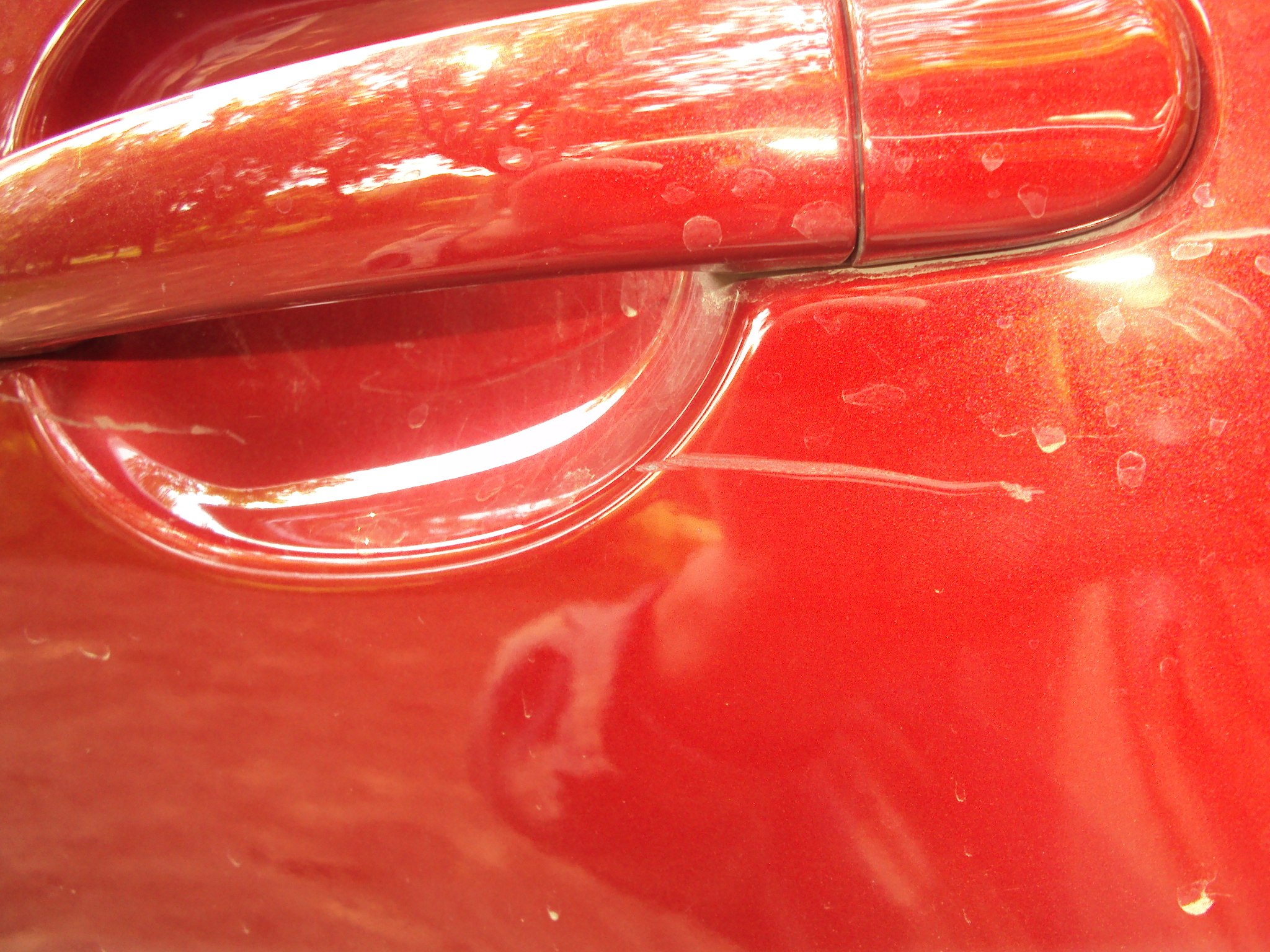

DSC00698.JPG [ 1.39 МБ | Просмотров: 8536 ]

Попробуйте для начала взять полироль для удаления царапин и ей заполировать + восковой карандаш. Если не поможет, то обратитесь в сервис, который занимается локальным ремонтом.
===TAT===
Я бы не стал подкрашивать универсальной подкраской из ашана. Вполне может оказаться, что половский черный цвет совсем не такой черный, как в карандаше. Будет сильно заметно.

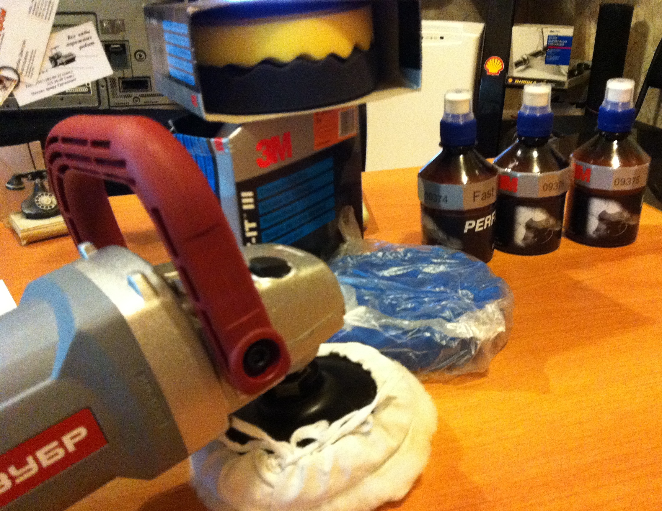

ну можно как-то так)
attachment.jpeg [ 1.69 МБ | Просмотров: 8245 ]
