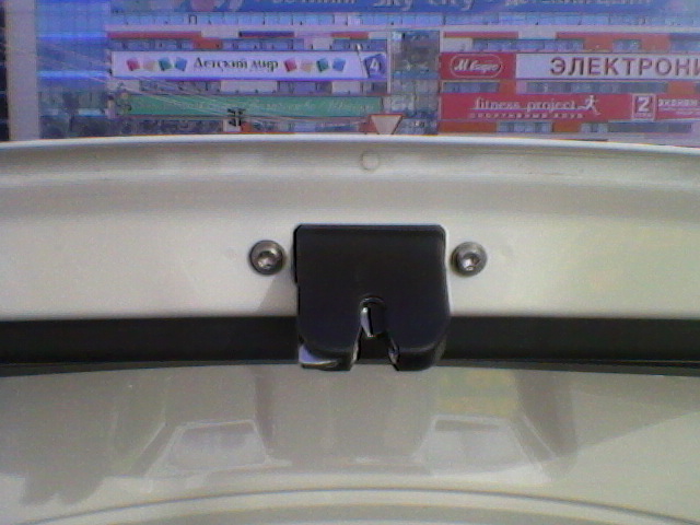

Ничего сверлить не надо всё просверлено до нас,подоткнуто чем-то вроде клипсы,и закрашено.Если попытаться слегка сдвинуть их с места,они подаются,и начинают"дышать".Их три штуки.
Крышка багажника.

Спасибо ewgen. Просвятил. А то половина "умных" строит из себя, а допереть не может.
Не за что благодарить меня.Я тоже здесь наумничал.Потом посмотрел,и понял.А вот тебе спасибо.Сомнения иногда побуждают к активному поиску истины.Хотя не факт,что мы её уже нашли.Продолжаем обсуждение.

Я видел ewgen Ваши предыдущие посты, но Вы же исправились :-) .А качественно закрашено. Я даже этого не разглядел. Правда темновато было. Я лично - крайние повыковыриваю.
zerk-serg писал(а):
Я видел ewgen Ваши предыдущие посты, но Вы же исправились .А качественно закрашено. Я даже этого не разглядел. Правда темновато было. Я лично - крайние повыковыриваю.
Не надо"выковыривать",просто пошевели их :!: Они будут как-бы чуть-чуть болтаться в отверстии.Появится зазор,достаточный,для стока влаги.Я так поступил со всеми тремя.Фото сделал уже после процедуры.

Понял. На Октахе также было ( почти). Сегодня на Вольво S-80 2-хлетке смотрел - дыры 1на 0.5 см.
