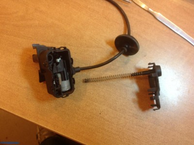

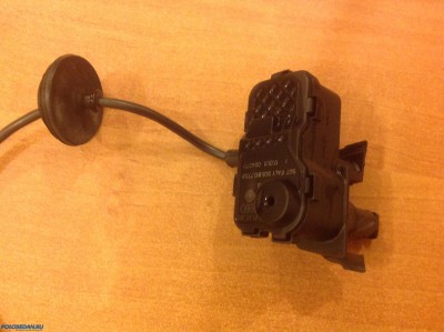

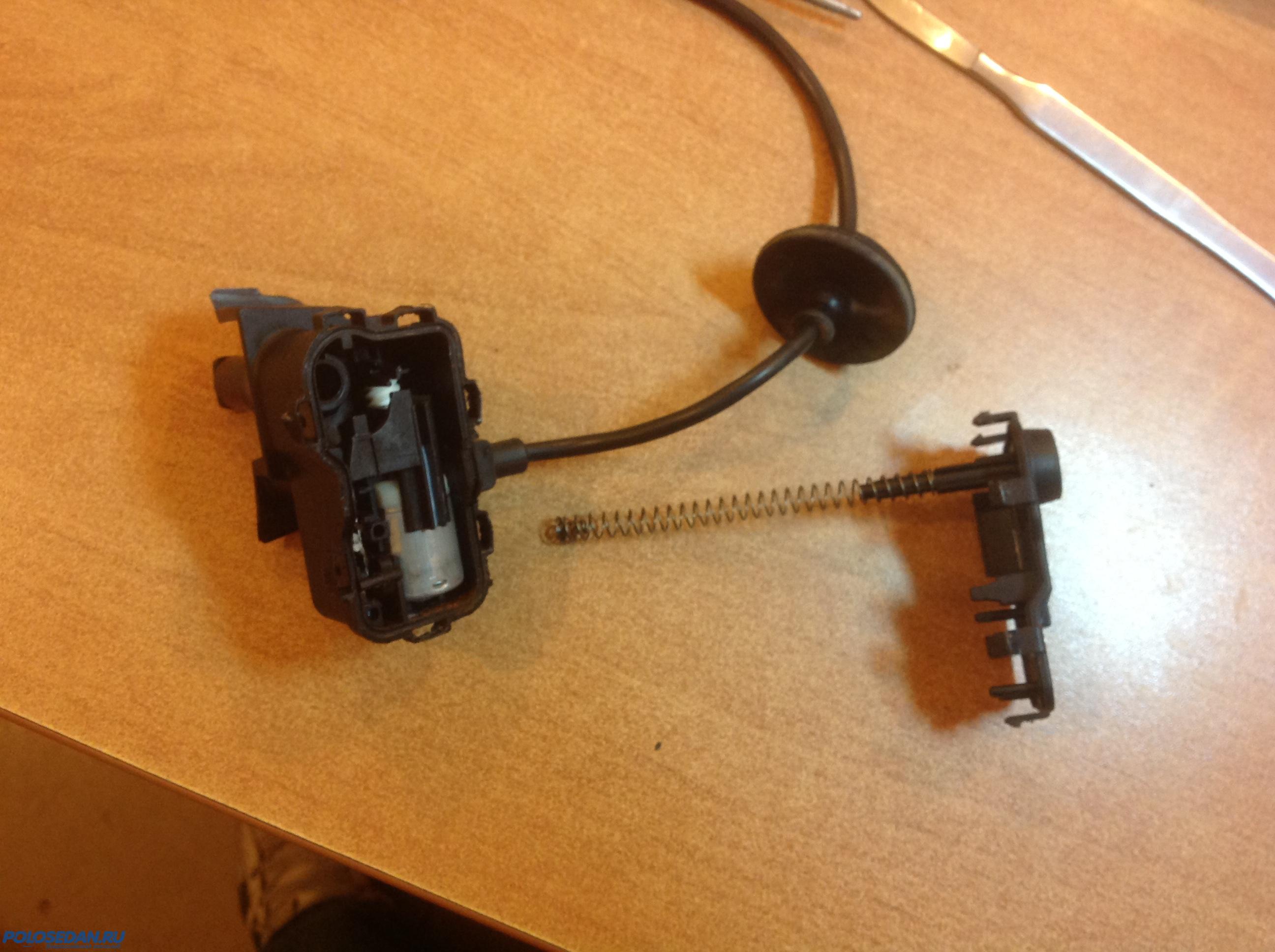

Зарегистрирован: 01 май 2011, 01:08
Сообщения: 23
Откуда: Ростов-на-Дону
Благодарил (а): 18 раз.
Вот и меня постигла эта участь, после нескольких попыток заправиться и уехать с заправки несолоно хлебавши решил разобрать замок. Следуя рекомендациям в этой ссылке go.php?http://vwclub-nsk.ru/forum/viewtopic.php?f=51&t=523&p=12628&hilit=%D0%BB%D1%8E%D1%87%D0%BE%D0%BA#p12628
извлекаем его, отмываем в теплой мыльной воде , затем вскрытие(самый муторный процесс). Дело в том, что на замке семь клипс и пристегнуты они намертво, ломать их нельзя, т.к. внутри довольно длинная пружина и при обратной сборке замка крышка его держаться не будет. Внутренности потрошить не стал, а обильно залил внутри графитовой смазкой и перед установкой крышки промазал стык герметиком. После установки замок работает очень мягко и эластично. Не знаю надолго ли, но жаба сразу отдавать 1.5 рубля придушила
Лючок бензобака
image (1).jpeg [ 1.05 МБ | Просмотров: 5958 ]
Лючок бензобака
image.jpeg [ 1.35 МБ | Просмотров: 5958 ]
Сообщения: 8090
Поблагодарили: 1816 раз.
Юрий 11,
та же участь, значит не открывался лючок ?
и как же открыли не сломав ?
