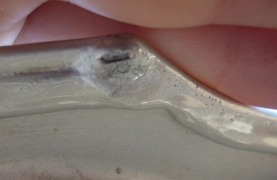

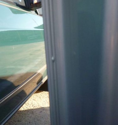

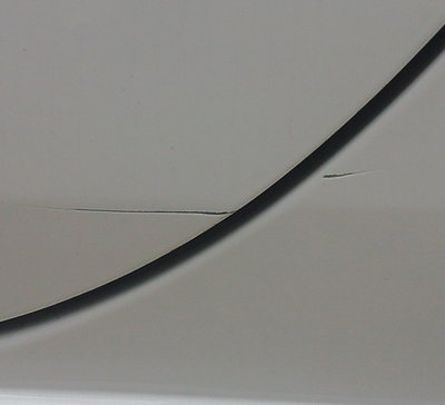

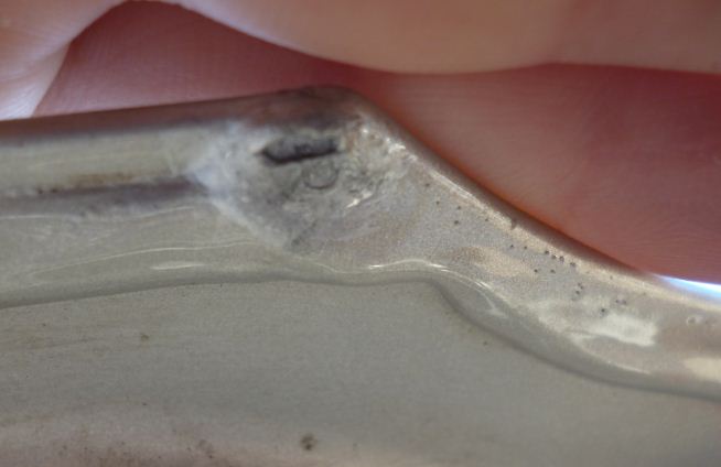

Вот фото брака ЛКП:
Где фото с дыркой - это кромка капота... его я думаю заставлю перекрашивать.. А вот что делать с пузырями на дверях? За год с ними ничего страшного не произошло... а что будет через 3? Еще обидно что так поздно увидел все это, не заметно... что то за резинками, чтото под капотом... :(

Всем привет. Мой случай (двумя постами выше) признали гарантийным. Заводской, технологический брак. Дырка в краске - это вспучившийся герметик, который от жары (морозов) вскрывается, образую эту неприятность. Будут устранять (тока пока не знаю как....) дырка на стыке, думаю буду все перекрашивать.

Я еще раз повторюсь. На капоте это согласен брак. А на дверях, так это есть и на вазах и на крузе и на фокусе. И вскрывать заводской герметик это по крайней мере не разумно.

Его никто не вскрывал. на капоте и на углу крыла зияли дырки... заметил их не сразу... Записался к дилеры аж на 24 сентября... такие очереди в кузовщину!!!

Значит двери не трогали?
Тогда молодец, что обратился, пусть делают. А очереди видимо из тех кто за деньги или по страховке красят авто.
