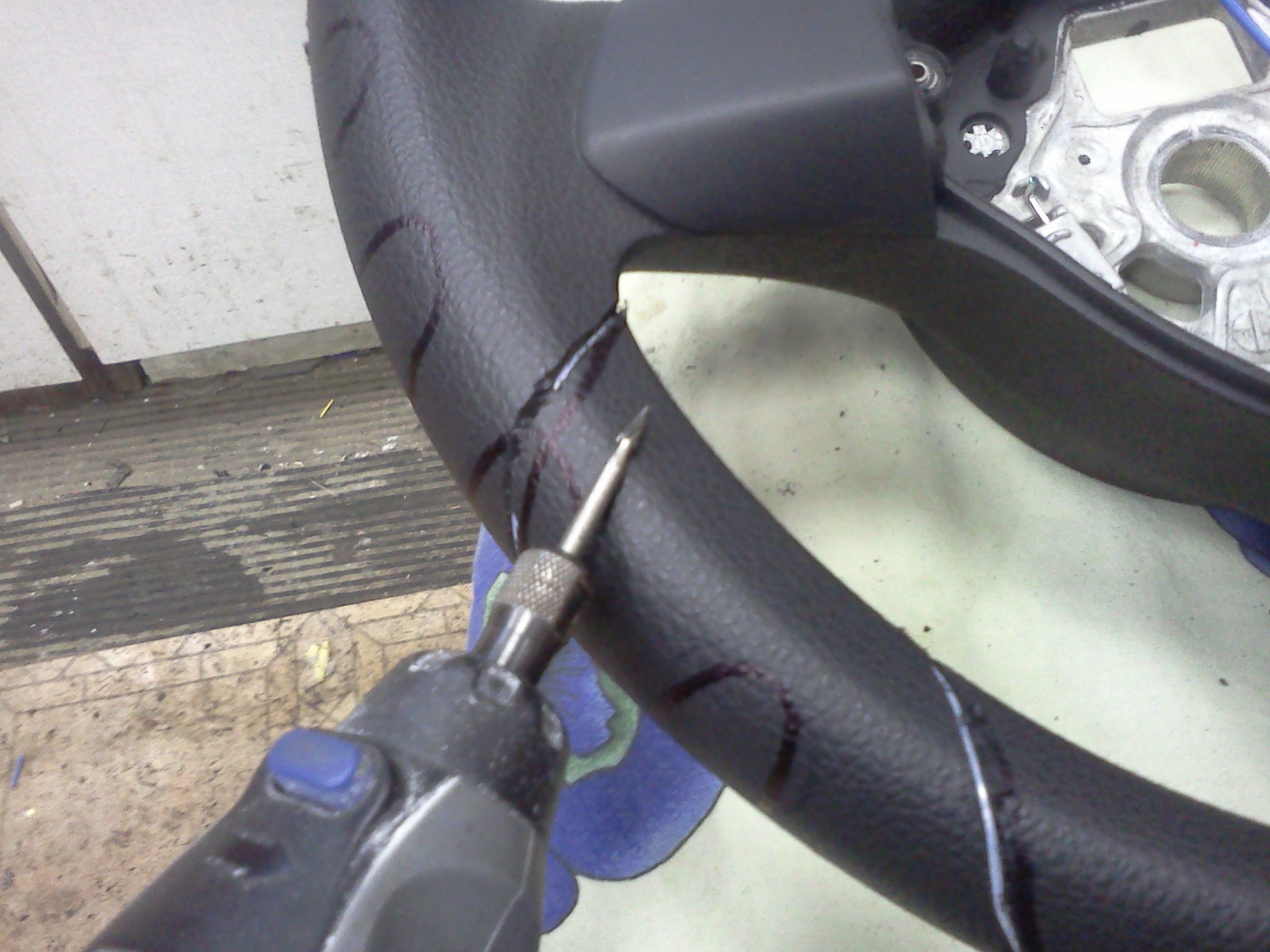

Заголовок сообщения:
Поле прикидки и разметки взяв гравер сделал канавки под этот самый элемент подогрева. Да в том месте где снизу руля дыра я просверлил отверстие и пропустил подогрев во внутрь куда подушка ставиться.
Подогрев руля Поло седан
IMG20111229_002.jpg [ 803.72 КБ | Просмотров: 24626 ]
IMG20111229_003.jpg [ 723.01 КБ | Просмотров: 24626 ]
