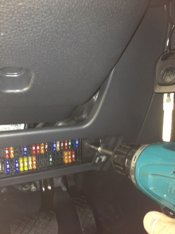

Комментарий к файлу: снимаем крышку блока предохранителей
Фотоотчет установки сигнализации на поло седан
51.JPG [ 163.63 КБ | Просмотров: 39572 ]
Комментарий к файлу: торксом 25 откручиваем два винта крепления блока предохранителей
48.JPG [ 197.26 КБ | Просмотров: 39572 ]

59.JPG [ 145.92 КБ | Просмотров: 39525 ]
Комментарий к файлу: снимаем заглушку
60.JPG [ 212.39 КБ | Просмотров: 39525 ]
Комментарий к файлу: сверлом 4-5 мм делаем отверстие в заглушке
61.JPG [ 153.15 КБ | Просмотров: 39525 ]
Комментарий к файлу: продеваем жгут проводов предназначенных для подкапотного пространства в заглушку
62.JPG [ 158.42 КБ | Просмотров: 39525 ]
Комментарий к файлу: вставляем заглушку на место
63.JPG [ 320.16 КБ | Просмотров: 39525 ]
Комментарий к файлу: надеваем шумку обратно
64.JPG [ 353.34 КБ | Просмотров: 39525 ]
Автор:  Hurys [ 18 фев 2013, 21:05 ]
Заголовок сообщения:
прокладка жгута под капот для авто с ркпп
Комментарий к файлу: напротив бортсети есть пластмасовый люк
IMG_1143.JPG [ 296.79 КБ | Просмотров: 39515 ]
Комментарий к файлу: подсовываем отвертку как показанно на рисунке
IMG_1144.JPG [ 235.6 КБ | Просмотров: 39515 ]
Комментарий к файлу: и отщелкиваем крышку
IMG_1145.JPG [ 287.55 КБ | Просмотров: 39515 ]
Комментарий к файлу: просовываем жгат в образовавшуюся щель
IMG_1147.JPG [ 262.93 КБ | Просмотров: 39515 ]
Комментарий к файлу: под капотом снимаем уплотнитель
IMG_1148.JPG [ 194.04 КБ | Просмотров: 39515 ]
Комментарий к файлу: приподымаем жабо
IMG_1149.JPG [ 217.04 КБ | Просмотров: 39515 ]
Комментарий к файлу: находим наш жгут и достаем его
IMG_1150.JPG [ 178.51 КБ | Просмотров: 39515 ]
IMG_1152.JPG [ 262.54 КБ | Просмотров: 39515 ]
Комментарий к файлу: надеваем крышку обратно не надо опасаться что провод пережало. он всего лишь прижат резиновым уплотнителем и ему ничего не будет
IMG_1153.JPG [ 304.14 КБ | Просмотров: 39515 ]
IMG_1154.JPG [ 287.13 КБ | Просмотров: 39515 ]
IMG_1155.JPG [ 277.14 КБ | Просмотров: 39515 ]

Автор:  Hurys [ 18 фев 2013, 21:28 ]
переходим под капот
Комментарий к файлу: достаем наш жгут
66.JPG [ 136.42 КБ | Просмотров: 39485 ]
Комментарий к файлу: рассверливаем отверстие до 10 мм под концевик капота
IMG_1151.JPG [ 211.01 КБ | Просмотров: 39485 ]
67.JPG [ 274.81 КБ | Просмотров: 39485 ]
Комментарий к файлу: отмеряем нужную длину провода для концевика капота и откусываем лишнее
68.JPG [ 232.49 КБ | Просмотров: 39485 ]
Комментарий к файлу: отщелкиваем трос капота и подматываем к нем у провод для концевика капота потом цепляем трос обратно
69.JPG [ 222.99 КБ | Просмотров: 39485 ]
Комментарий к файлу: просовываем провод через отверстие и опресовываем клему
70.JPG [ 248.13 КБ | Просмотров: 39485 ]
Комментарий к файлу: откусывеум на третьем делении концевик
71.JPG [ 287.19 КБ | Просмотров: 39485 ]
Комментарий к файлу: подключаем концевик
72.JPG [ 238.16 КБ | Просмотров: 39485 ]
Комментарий к файлу: прикручиваем концевик капота ( в хай лайн концевик капота стоит с завода и читается по кан шине)
73.JPG [ 243.68 КБ | Просмотров: 39485 ]
Комментарий к файлу: подсоеденяем сирену
74.JPG [ 278.07 КБ | Просмотров: 39485 ]
Комментарий к файлу: закручиваем сирену
75.JPG [ 317.7 КБ | Просмотров: 39485 ]
