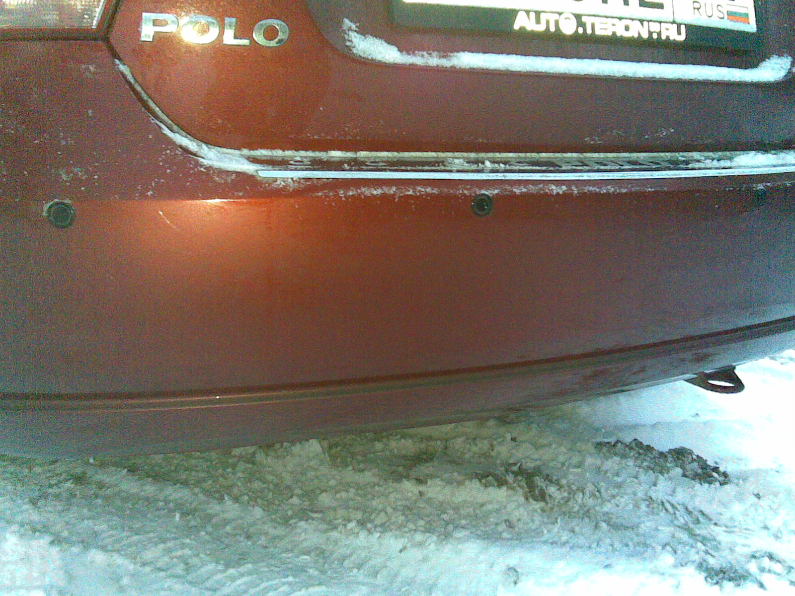

1) Измеряем от ребра 7 см (ниже и выше нельзя, так как идут ребра жесткости, если залезть под бампер справа, их можно нащупать рукой, можно в полость справа засунуть протяжку чтобы она слева вышла тем самым убеждаемся что там пустота, я так и сделал) по центру вниз, ставим отметку. Вправо и влево отмечаем по 20 см, ставим метки под сверление (1 и 2).От метки под сверление (1) отмечаем еще 40 см, ставим еще одну метку (3).Аналогично отмечаем 4 метку.

Автор:  NRG [ 27 дек 2012, 16:51 ]
Заголовок сообщения:
Тоже ставил себе парктроник не снимая бампера. Только датчики поставил немного повыше, побоялся, что в усилитель попаду.

Ставил 2 раза, 9см от ребра и 42 см между датчиками встает без проблем, выше считаю нецелесообразным , может пропускать предметы высотой от 25 см.

Нужно выражаться точнее, не может, а обязательно пропускает. По рекомендации, датчики должны быть установлены на высоте от 45 см, ребро бампера находится на высоте 61 см (резина 185/70/14). В салоне установили ПР, датчики в 3 см от ребра. Итог, радар не увидел бордюр высотой, больше чем расстояние от земли до нижнего края бампера, вообще. Сухой остаток - замена бампера. В темноте разворачивался и расколол бампер.
