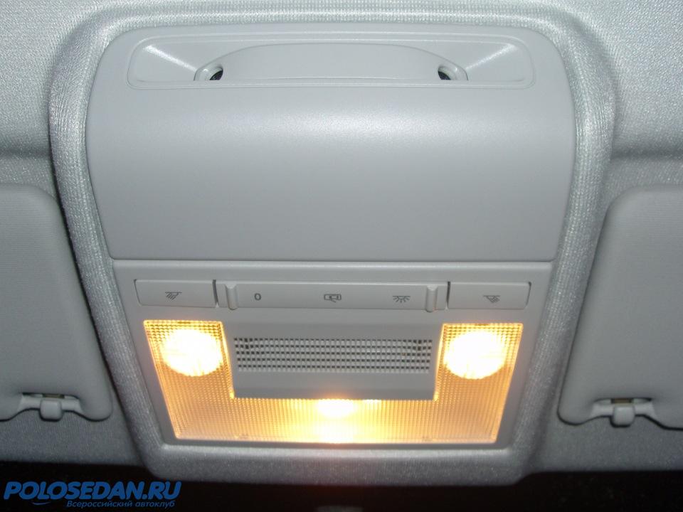

Автор:  самец [ 19 дек 2016, 23:19 ]
Заголовок сообщения:  Re: кто-нибудь сможет одолжить съемник поводков стеклоочисти
slavik13rus писал(а):
Что, тоже аккум в сирене сел?
Скажите уважаемые , а что у нас аккум в сирене сигналки есть? Я когда снимал аккум с машины ничего не сигналило . Может у меня что не так?. Хай с пакетом 11года.
Автор:  ОлегV [ 20 дек 2016, 08:55 ]
самец,
у тебя в салоне так как слева или справа ?
кто-нибудь сможет одолжить съемник поводков стеклоочистителя
545.jpg [ 32.44 КБ | Просмотров: 5708 ]
тут разговор про сигу у кого такой плафон стоит
32a085u-960.jpg [ 144.96 КБ | Просмотров: 5708 ]
