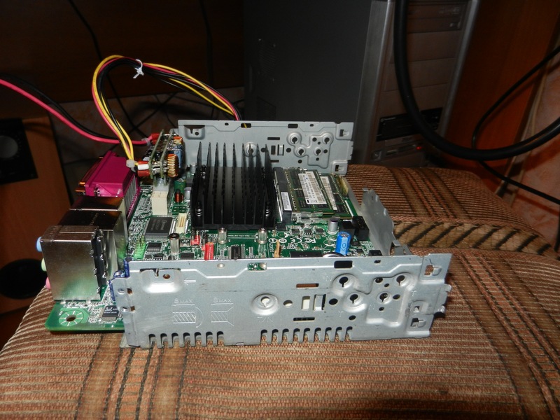

И так наконец-то я решил опубликовать свой фото отчет о сборке и установке своего CARPC. Как я уже ранее писал увидев в сети информацию о различных проектах CAR PC я тоже «загорелся» этой идеей. В первоначальном варианте я рассматривал два варианта установки своего CARPC, первый покупка готового блока на материнской плате MINI ITX, установка его под сиденье и прокладка проводов в консоль автомобиля, в качестве монитора планировалось использовать заводской монитор с сенсорной панелью фирмы Лилипут, размера 2 DIN. Второй вариант сборка своего корпуса и всех узлов CARPC из различных компонентов с минимальным вмешательством в проводку автомобиля. В итоге изучив кучу материала из Интернета я остановился на втором варианте, так как бюджет был сильно ограничен. В итоге мной была приобретена материнская плата INTEL D2700MUD, 4 Гигабайта ОЗУ, SSD HDD Silicon Power на 60 Гб., усилитель МастерКит на TDA 7560 (4x77), PW12-ATX-70 - Импульсный преобразователь напряжения 12В/ATX для автомобильного ПК (car PC), 70 Вт. С корпусом CAR PC пришлось проявить недюжую смекалку. В итоге решение было найдено, в гараже нашел старую магнитолу SONY CDX R-3000 распотрошил ее внутрь корпуса материнская плата поместилась идеально, единственное что настораживало, то что материнская плата торчала из тыльной стороны корпуса на 2 см., что могло стать серьезным препятствием для установки CAR PC в консоль автомобиля. Однако измерив ширину и глубину консоли я успокоился, так как по размером все сходилось. В общем, системный блок моего CAR PC был практически готов. Завершая монтаж я изготовил из жести крышку для корпуса магнитолы, на крышке установил жесткий диск и усилитель, на микросхему усилителя пришлось еще прикрутить радиатор с кулером. Все идеально поместилось не выходя за габариты. Материнская плата крепилась в корпусе магнитолы на двух винтах и двух пластиковых «подушках».

Вот в итоге что у меня получилось.Так как мой CAR PC был в корпусе стандартной магнитолы, то крепление монитора прокладка соответствующих кабелей не вызвала у меня больших трудностей, все прекрасно встало на свои места.
Кроме вышеописанного оборудования, для диагностики и отображения текущих параметров автомобиля я планирую подключить контроллер OBD II на основе ELM 327 который также мной был приобретен в МстерКите, для прослушивания радио и просмотра ТВ мной был куплен USB TV-FM тюнер Kworld, данное оборудование я подключу чуть позже. Кроме того, я планирую установить в бардачке USB кардридер и USB розетку для подключения различный устройств. Фото установленного CARPC опубликую чуть позже.
