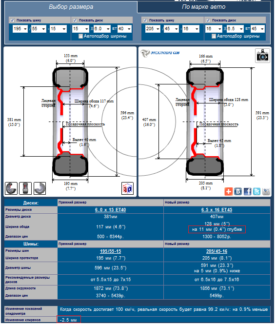

Автор:  ewgen [ 04 мар 2013, 04:05 ]
Заголовок сообщения:
Алексей73
Значит так. Как правильно сказал Максим:
mkovalevskiy писал(а):
шины ставятся 195/50, 205/50, 205/45
Диски твои "уйдут внутрь" на 11мм., если поставишь 205 катки, то ещё и резина добавит внутрь 5мм. Итого на 16мм. На сколько критично для Polo SD, не знаю не пробовал. Поищи здесь: viewtopic.php?f=13&t=4104url
Однополчани нужна помощь!!!!!!!!!!
колёса.png [ 63 КБ | Просмотров: 3131 ]
А вот 215, ставить нельзя! Ширина диска не позволяет.
колёса2.png [ 63.81 КБ | Просмотров: 3131 ]
