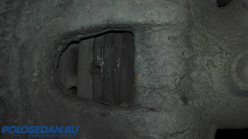

вчера менял колеса и оценил износ колодок. вводные данные сложные - машина куплена в декабре б/у, поэтому реальный пробег назвать сложно. и родной это комплект или второй - тоже неясно. как и стиль езды. оттолкнемся от того, что пробег 44 тык реальный, колодки родные. на фото правый суппорт (ВАГ), слева идентичная картина. видим, что внутренняя накладка по толщине равна пластине основания, т.е. 5 мм. по идее еще можно ездить, но в конце мая предстоит свадебное путешествие, примерно 5 тысяч км на круг, вероятно от греха подальше махну весной, чтобы не попасть на ремонт в другом государстве :)

еще смущает выщерблинка посредине накладки ближе к диску - это я кончиком ножа хотел немного отвести колодку и отколол кусок.
Не парьтесь насчет скола колодки, ничего ей не будет. Ножом отвести колодку - это вы погорячились, я молотком вбивая плоскую отвертку (с диаметром штыря 4 мм) между износившейся накладкой колодки и тормозным диском еле-еле одной рукой смог поршень с колодкой отвести.
По износу - что первый, что второй комплект судя по картине износа пройдет 5 тыс. км легко.
Приблизительный расчет:
1. Предположим, что у вас стоит первый комплект, который прошел 44 тыс. Толщина накладок колодок нового комплекта - 12 мм, у вас судя по фото осталось приблизительно 5 мм накладки, значит за указанный пробег стерлось 7 мм, путем нехитрых вычислений получаем, что на 1 мм износа накладки колодки приходится 6,3 тыс. км. Оставляем запас в 1 мм (чтобы колодки не терли по железу тормозного диска) - итого 4 мм будут стираться 25,2 тыс. км.
2. Предположим, что у вас стоит второй комплект, который в сумме с первым комплектом стерся на 18 мм (11 мм 1-ого комплекта и 7 мм - второго) за пробег 44 тыс. км. Тогда на 1 мм износа накладки получаем пробег в 2,4 тыс. км.
Сообщения: 2866
Благодарил (а): 451 раз.
Поблагодарили: 829 раз.
franzferdinand, этим колодкам ещё ходить и ходить. Пока не зашоркает при торможении - не заморачивайтесь. Колодки, похоже, ещё родные.
вот этот вопрос волнует - не будет ли тогда уже поздно? диски-то 21,5 мм еще, жаль их угробить.
Сообщения: 2967
Откуда: Псков
Благодарил (а): 918 раз.
Поблагодарили: 1625 раз.
За 5 тыс. км колодка настолько не износится, чтобы тереть по железу диска. Расчет двумя постами выше.

franzferdinand, да все у вас хорошо. У меня сейчас пробег 54т.км и ваговские суппорта. Колодки родные и менять я их в скором времени не планируют - оригинал он и в Африке оригинал.

я не про конкретно свои колодки сейчас, а про то, что приемлим ли критерий "ездить, пока не зашоркает". зашоркало - значит на диске уже могут задиры быть.
Если в багажнике валяется новый комплект колодок и есть время (и инструмент) на самостоятельную замену - то можно ездить, за 10-20 км борозд на тормозном диске не будет, даже если тормозить голой железкой. Проверено на личном опыте. В противном случае - менять превентивно, не дожидаясь скрежета, на вашем суппорте (VW AG) вы и так узнаете, что менять передние колодки нужно - накладки сточатся до того момента, как исчезнет прорезь - колодки заскрипят, не прозеваете.
