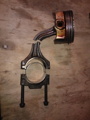

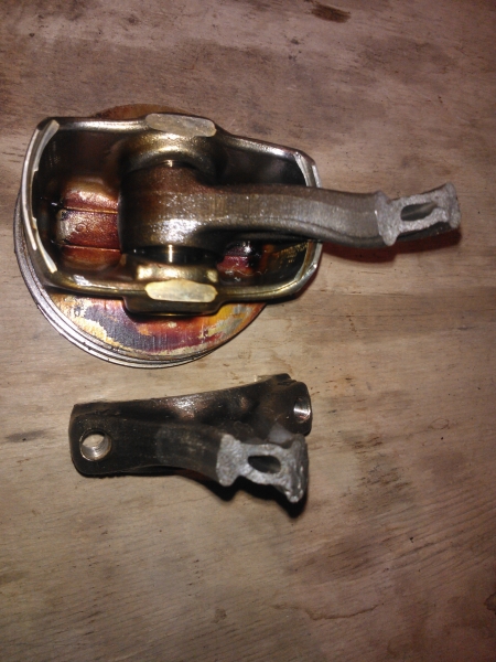

Ну перекладывается жестко..и что? Такие поршня уже давно все производители используют.... и ВАЗ в том числе.....но что то случаев ахтунга неизвестно.....стук есть...а вот про разрушение блока и поршня я не слышал....
Эххх! Олег! Олег!
У меня осталась пара фоток, если мне не изменяет память, человек продавал блок двигателя и выложил фотки поршней, давно это было, если кто найдет ссылку буду благодарен. Эти пару фоток сохранил.

Борисович,, такие загибы не могут быть от жесткой перекладки поршней. Перескок цепи и последствия, гидроудар может привести к такому, но не жесткая перекладка.

Анатолий.
Верно не от перекладки поршней, не помню, что там было, просто привел факт (фото) деформированных поршней и ничего более.
Вот отчего это произошло и был ли стук у двигателя до этого, увы не помню.
Т.е. фото скорее для тех кто не видел деформированных шатунов поршней.

Человек который выкладывал фото с убитыми поршнями писал что это последствия гидроудара.
◷30 апр 2014, 14:56
Ссылка на сообщение
Спасибо Юра, что напомнил.
Может ссылку дашь, чтобы фото от первоисточника были?
Эх это долго искать. И на сколько я помню расписывалось это все не на этом сайте а на каком то другом.

Юрий79, на драйве выкладывали фотки движка после гидроудара

Юрий79 писал(а):
Мне вот так тоже казалось, потом искал это объявление и не нашел. Хорошо, что пару фоток догадался сохранить. Хотел спросить у владельца, какой двигатель поставил вместо продаваемого.
