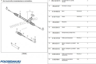

Добрый день! Подойдут ли наконечники рулевой тяги LEMFORDER (артикул 26669, 26670) на Polo седан V (612, 602) 1.6 CFNA 105 л.с. 2011 года? Или кто-то может другие ставил, кроме WAG. Поделитесь! Заранее спасибо:)
Inna1978, а чем Вас оригинальные наконечники - позиция под № 15 по 630 рублей не устроили, LEMFORDER наверно дороже выходит !? Аналогов оригиналу куча, но указанные Вами скорее из другой оперы.
Полетел рулевой наконечник. Сервисная акция 48J5.
Наконечник рулевой тяги.jpg [ 191.28 КБ | Просмотров: 9241 ]
