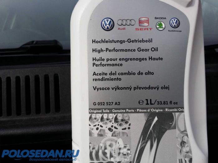

Артикульные номера трансмиссионных масел, заливаемых в коробки 02Т серии MQ200 (информация взята из ETKA):
5-ти ступенчатая МКПП:
- G 052 512 A2 - API GL4 SAE 75W-80, объем упаковки - 1 л; заливалось до 03.12.2013 включительно, фото - здесь.
- G 052 527 A2 - объем упаковки - 1 л; заливалось с 04.12.2013 по настоящее время, фото ниже под спойлером.
Масло в МКПП, VW Polo sedan ( замена и долив )
IMG_20160305_104324.jpg [ 85.36 КБ | Просмотров: 194001 ]
img_20160305_104336.jpg [ 45.54 КБ | Просмотров: 194001 ]
