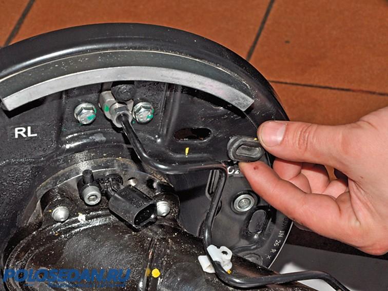

Добрый день. Есть проблема , не могу снять задние барабаны ! Нет отверстия для разводки колодок в тормозном щите ! Нашел руководство . В нем описано как развести задние колодки (для этого извлекаем из отверстия тормозного щита резиновую заглушку . Фото руководства прилагаю . На моем тормозном щите отверстия нет . Барабаны без бурта . Может кто сталкивался сданной проблемой .
Задние тормозные колодки и барабаны (диски) для VW Polo.
зад.барабан.jpg [ 125.08 КБ | Просмотров: 7118 ]

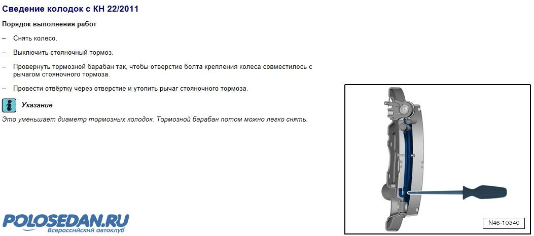

Вы не туда смотрите, судя по картинке - это внутренняя сторона тормозного щита, показанная заглушка закрывает окно, предназначенное для визуального контроля остаточной толщины тормозной накладки, а сводить колодки нужно, действуя с лицевой стороны тормозного барабана. Колодки задних тормозов сводятся путем следующих манипуляций:
После 22 календарной недели 2011 г..jpg [ 64.83 КБ | Просмотров: 7113 ]
До 22 календарной недели 2011 г..jpg [ 79.39 КБ | Просмотров: 7113 ]

Андрей , это руководство для барабана с буртом , а автор пишет что у него без бурта , там регулятор имеет барашек а не клин ...
Ну извините, третьего варианта в ELSA нет. И как можно с внутренней стороны тормозного щита сводить колодки? Это какой же воспаленный мозг мог придумать такой конструктив? Там же не видно ни черта, да и неудобно это.

Андрей, тогда моя первая картинка из ELSA со сведением колодок путем утапливания рычага стояночного тормоза к какому барабану относится?
PR-1KH :oops:
PR-1KH :oops:
Не пойму тогда, зачем в таком барабане что-то крутить для сведения колодок, если ELSA говорит - «дави на рычаг»!

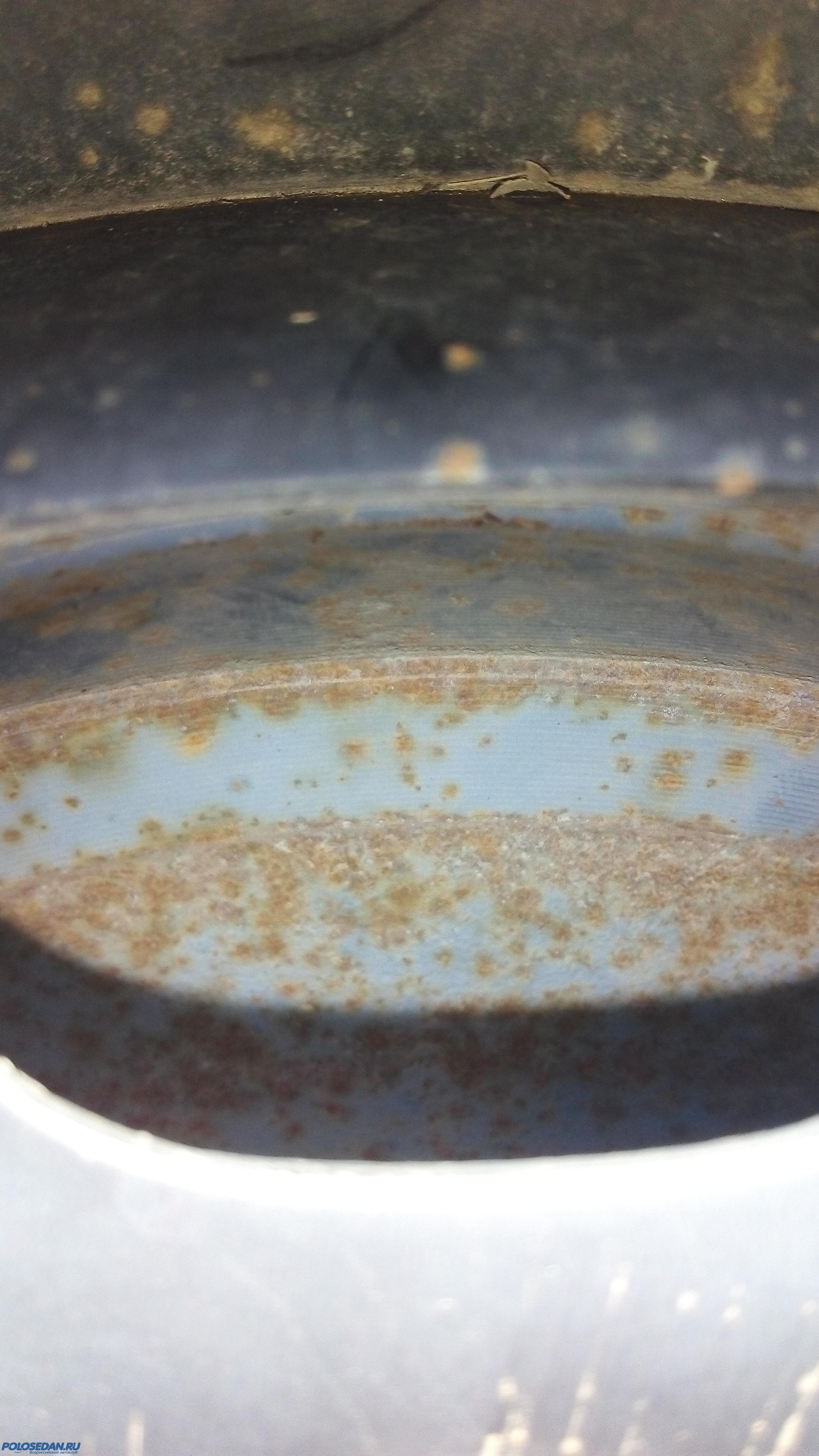

Спасибо за помощь . Вот фото барабана . Может я ошибся насчет с буртом или без .
IMG_20150713_115307.jpg [ 1.39 МБ | Просмотров: 6997 ]

safron, у тебя похоже с буртом - PR-1KC . Пальчиком проведи и всё поймешь . Попробуй пробей по вину ... хотя мне умудрились напутать даже по вину :-)
◷14 июл 2015, 07:25
Ссылка на сообщение
DRON 33, На фото видно-без бурта.....
Тож самое. Пробиваются по ВИНу суппорта ВАГ, а по факту ФС стоят...))))
