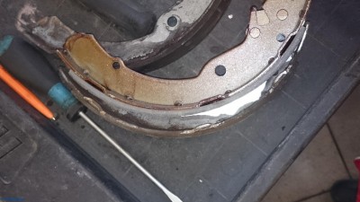

В общем подыбалсо я с колодками задними.... брал Линксавто.... написано на коробке-Поло Фольксваген.. по номеру бились как аналоги оригиналу... по размеру один в один с оригиналом...но!!!На колодках нет прорезей...куда вставляется распорная планка..... а на оригинале она есть..... на этом садом и гомора закончились... поставил назад старые... накладок там еще 2.5....3 мм.... еще тыщ на 30 полюбе хватит...Внимание вопрос-дайте фото внутренностей с барабанами БЕЗ БУРТОВ.... может эти колодки для этих барабанов?
Сообщения: 8090
Поблагодарили: 1816 раз.
Олег151,
типа такие у тя
