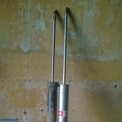

День добрый. поставил каяба 553232 (Амортизатор VW GOLF IV/SKODA OCTAVIA 96-03 зад.газ.VARIANT) размеры одинаковые с родными. но более жесткие. зад на пустой машине прыгает как "теннисный мячик". но меня это не напрягает.
Комментарий к файлу: фото только такое.

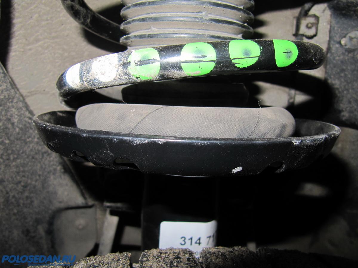

Пришло и у меня время замены передних стоек - одна померла полностью, у другой эффективность по результатам диагностики 50%. Жуткие крены, раскачка даже при плавном торможении, стуки при езде по кочкам и пр. сказали "пора". Читал отзывы, изучал аналоги и остановился на стойках SACHS Super Touring (314 717). В первый же день после установки реально офигел от полученного результата - все стуки пропали, крены в поворотах как у спорткара :), лежачие полицейские - вообще песня, проходит как маленький джипик. За 3 дня, как ни пытался (без фанатизма, конечно), но пробить ни на отбой ни на сжатие так и не получилось. Стойки, по всей видимости, немного жёстче родных, но это действительно приятная жесткость. А уж управляемость машинки - выше всяких похвал. Задние пока менять не буду.
Перечень, кому интересно:
    - Стойка амортизационная газовая, передняя SACHS Super Touring 314 717 - 2 шт. 5940 руб.
    - Подшипник опоры амортизатора переднего Lemforder 17636 02 - 2 шт. 516 руб
    - Опора амортизатора переднего Lemforder 21793 02 - 2 шт. 712 руб
    - Отбойник амортизатора передний Lemforder 21027 01 - 2 шт. 358 руб.
    - Пыльник амортизатора передний Lemforder 20390 01 - 2 шт. 440 руб. (не менял)

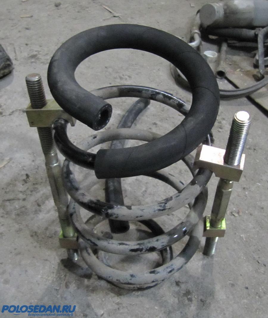

Не обошлось и без небольшого колхозинга (улучшайзинга). Штатная пружина как родная входит в чашку купленной стойки, однако, давным-давно мною было подмечено, что практически на всех японцах установлены резиновые прокладки между пружиной и пружинной чашкой стойки, которые устраняют возможные несогласования их лекальных поверхностей. Контакт металл-металл в определенных условиях может издавать неприятные стуки и скрипы. На схема VW Touareg такая прокладка также есть (поз. 5).
Поиски по автомагазинам ни какого результата не дали. Подобрать идеально подходящую не получилось, а заказывать "кота в мешке" через инет как-то не прельщало, поскольку прокладок под конкретно наши стойки тоже не нашел, возможно их и нет в принципе (если у кого информация, прошу сообщить). Но, как говориться, охота пуще неволи, и, припомнив дедовские способы, просто подобрал подходящий резиновый шланг и надел его на нижний виток пружины. Вполне возможно, с новыми, более жесткими стойками великого смысла в этом не было, но я так захотел. Сразу скажу, шланг серьезный, соответствует ГОСТ 10362-76 (от -50°С до +90°С), надеюсь, сдюжит.

тут как вариант еще тканевой изолентой можно намотать) Кстати, перед поднялся или нет ?
Извиняюсь что вмешался,,но у меня на данных стойках перед чуть поднялся.Задние тоже не менял пока.Точнее можно сказать, выровнялась чуть машинка.Перед был ниже,зад приподнят(пружины родные).Я ничего не добавлял(прокладки резиновые и т.д) Лично у меня причина стуков спереди,били просевшие верхние упоры(рез.подушки)
alex
Честно говоря, никаких замеров не делал. Однако, если учесть, что шток стойки в свободном состоянии вжимался руками с большим трудом, то возможно немного и поднялась. Не понял про изоленту, это был сарказм?

Riv_2000 писал(а):
alex
Не думаю. Я на ниссане, когда пластиковые кольца закрывающие конец пружины сносились, обмотал обычной изолентой, чтоб не стучало лишний раз. Можно и тканевой, т.к. пружина не трется, то материал не критичен. ИМХО.
