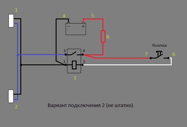

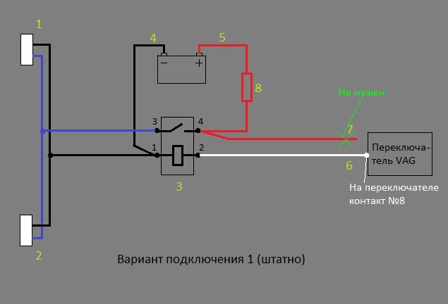

Вопрос по этому же комплекту проводов! Если подключать через отдельный выключатель то на выключатель и подсоединять 6 и 7 провода ?

По изображенному фото - все просто. Этот комплект универсальный.
1. Если вы подключаете через родной (Vagовский) переключатель света, провод №7 откусываете, изолируете, и забываете про него.
2. Если вы подключаете нештатно (через доп. кнопку) провода №6 и №7 сажаются на эту кнопку. Провода №5 и №7 здесь запараллелены: №5 - плюс на лампочки ПТФ, а №7 - плюс на кнопку (чтобы не искать, откуда взять плюс в салоне).
Штатно.jpg [ 27.94 КБ | Просмотров: 7316 ]
Не штатно.jpg [ 22.88 КБ | Просмотров: 7316 ]
