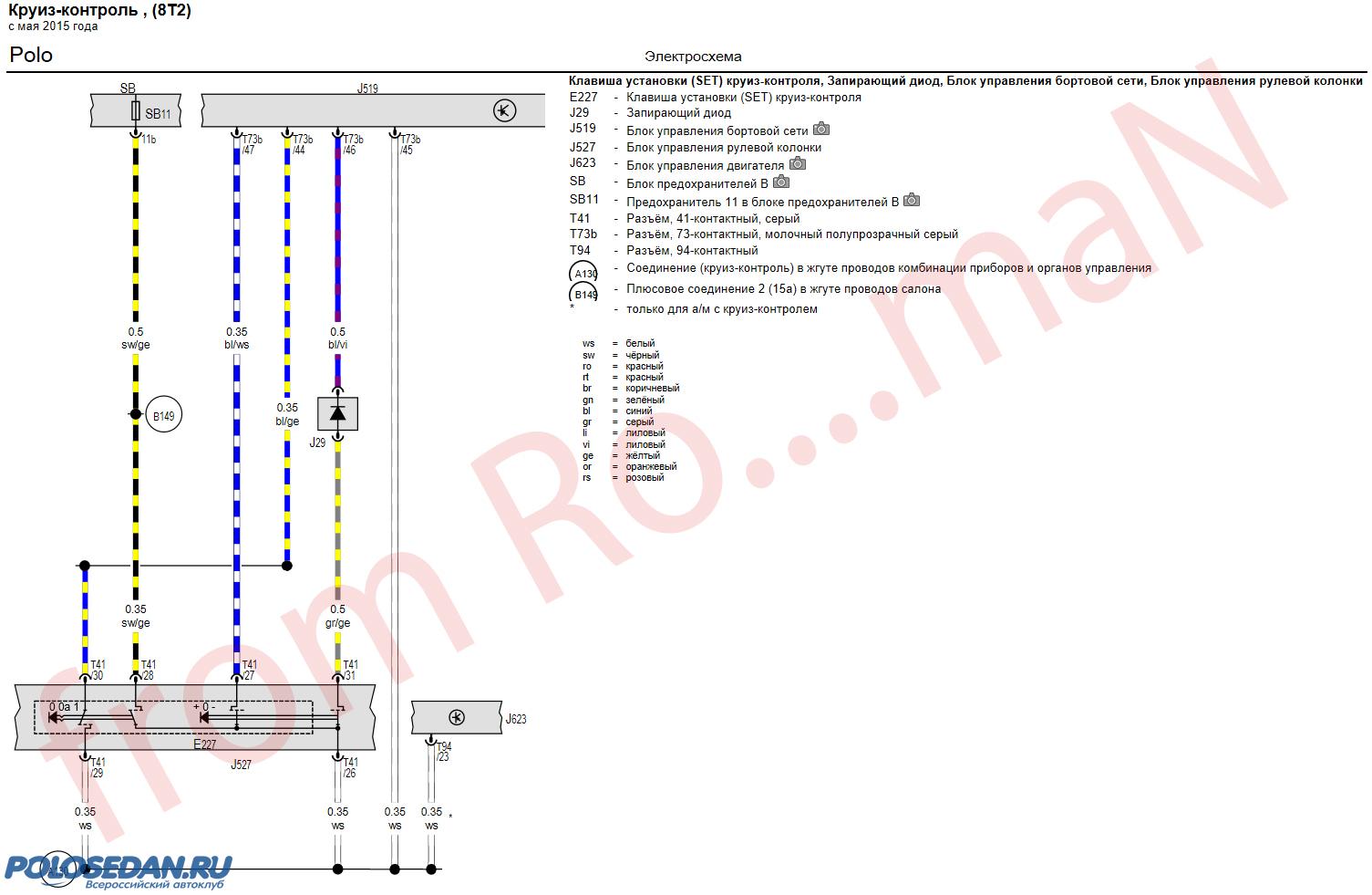

На плате может быть диод, например SMD-чипом, много места не займёт. Но это просто голословные догадки.
По поводу небходимости диода. Сейчас нет времени смотреть схемы, но где-то видел КК без диода. Кажется в той схеме "+" для кнопок шёл не после выключателя КК "on-cancel-off", а отдельно, может даже с постоянного "+". Тогда то я и подумал, что видимо на пине "+/res" может быть небольшое напряжение при выключенном зажигании. И если нажать "+/res", то у нас ток с пина "+/res" потечёт куда-нидь "не туда". А там (кажется это был Амарок или т.п.) кнопки отделены от выключателя и сами по себе всегда под напряжением и в обратку ничего не потечёт.
Т.е., если не задевать кнопки "+/res" и "-/set", то у нас и без диода всё будет в поряде.

Ребята, срочно нужна инфа в какой пин блока управления двигателя CWVA вставляется провод . В самой последней доступной Эльзе такой инфы нет.
У кого полик 2016 модельного года со штатным круизом выручайте!
Нашел непроверенную инфу, что вставлять нужно в пин №23. Нужно подтверждение.
Сообщения: 1401
Откуда: г. Владимир
Благодарил (а): 56 раз.
Поблагодарили: 534 раз.
Ro....maN писал(а):
Ребята, срочно нужна инфа ...
Уже который раз повелось, что всю инфу приходится искать самому! Неужели трудно ответить?
В общем разобрался, может кому понадобится.
Схема круиз-контроля на Polo седан с дрыгателем CWVA/CWVB
Темпомат (круиз-контроль, GRA)
