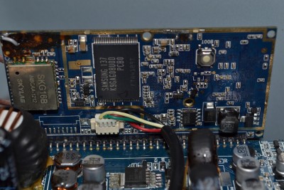

да, я принял сообщение) вечером попробую и отпишусь по состоянию дел) а вот пока фото платы моей
Магнитолы на Androide
DSC_0766.jpg [ 5.43 МБ | Просмотров: 7772 ]
DSC_0769.jpg [ 4.96 МБ | Просмотров: 7772 ]

но прикол вот ещё в чем, на плате адроида есть кнопка boot перед пуском ГУ я нажимаю её и когда загружается магнитола то я переходя в режим андроида вижу "no signal" т.е. плта вроде как в боот режиме загрузилась) а вот что делать дальше с ней мне не ясно(
