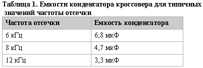

Подскажите номинал разделительного конденсатора и вольтаж если написан .На фотках его плохо видно.Похож на 6.8мкф.
Это маленький желтенький бочоночек.

Действительно, емкость 6,8 мкФ, вольтаж не написан, но 50V будет достаточно.
Вообще емкость можно рассчитать по формуле (слизано отсюда):
    С=1/(2π*f*R)
где: С - емкость в фарадах, f - частота отсечки кроссовера в герцах, R - сопротивление твитера в омах.
Или взять из таблицы:
Родные пищалки высокочастотные от хетча.

Скорее всего в нашем случае такой не пройдет. Его емкость 1мкФ. А используя обратную формулу:
    f=1/(2π*C*R),
для 4-омного твитера получаем частоту отсечки 40 000 Гц, что выпадает как из области воспроизведения любых пищалок, так и из области слышимости (ультразвук).
Если только для пищей на 8 Ом.

Там просто выбирается нужный номинал конденсатора ,в нашем случае это 6.8 http://www.audiomania.ru/kondensator/mu ... ap_bg.html
Расчеты и графики тут вовсе не нужны они вводят Вас в некое заблуждение.Даже если подключить конденсатор 1мкф, уверяю, высокие частоты будут отчетливо восприниматься ухом и это не будет одна частота 40Кгц.Так называемая частота отсечки это есть частота раздела(судя по Вашим расчетам) и мы имеем дело с самым плавным спадом частот, по уровню после 40 Кгц тк у нас первый порядок среза.
Проще прикинуть без всяких формул здесь http://ccs.exl.info/calc_cr.html
