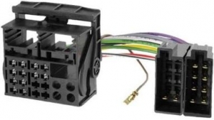

1. Переходник ISO-Quadlock. Приобрел по объявлению на форуме за 400 рублей у demainst (viewtopic.php?p=119450#p119450)
Установка RCD-310 в VW Polo sedan своими руками
Adapter-ISO-Quadlock-Radio.JPG [ 33.67 КБ | Просмотров: 12801 ]

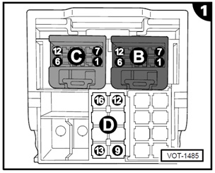

Далее надо немного доработать этот переходник. Для этого меняем местами контакты на квадлоке (который подключается к голове) D15 и D16 и переставляем контакты с D13 и D14 на D9 и D10 соответственно. Провода идущие к D9 и D10 разрезаем и наращиваем (они будут подключаться к КАН-шине).

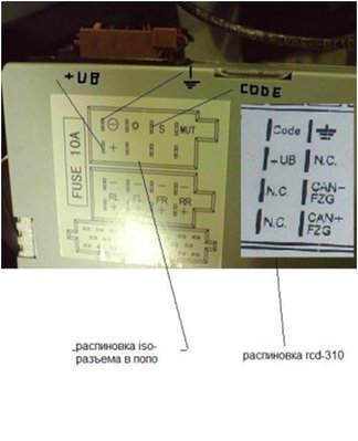

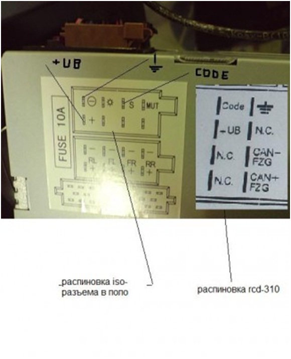

В общем распиновка разъема показана на 1-й странице темы.
Распиновка.jpg [ 72.36 КБ | Просмотров: 12798 ]

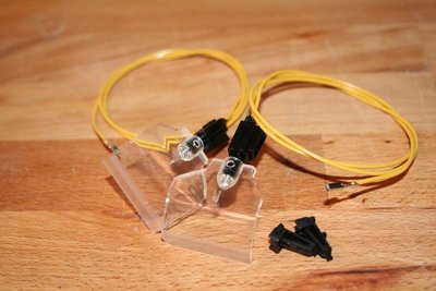

3. Пины для подключения к КАН-шине в блоке ВСМ. Приобретал у дилера Фольксваген-Север. Номер пинов 000979009 Е. Лучше приобрести 2 штуки, будет проще подключаться, хотя можно обойтись и одним, разрезав его пополам. Цена у дилера ~130 рублей за штуку.
Комментарий к файлу: Желтые провода с припаянными с 2-х концов пинами для разъема ВСМ
Пины.jpg [ 74.98 КБ | Просмотров: 12794 ]

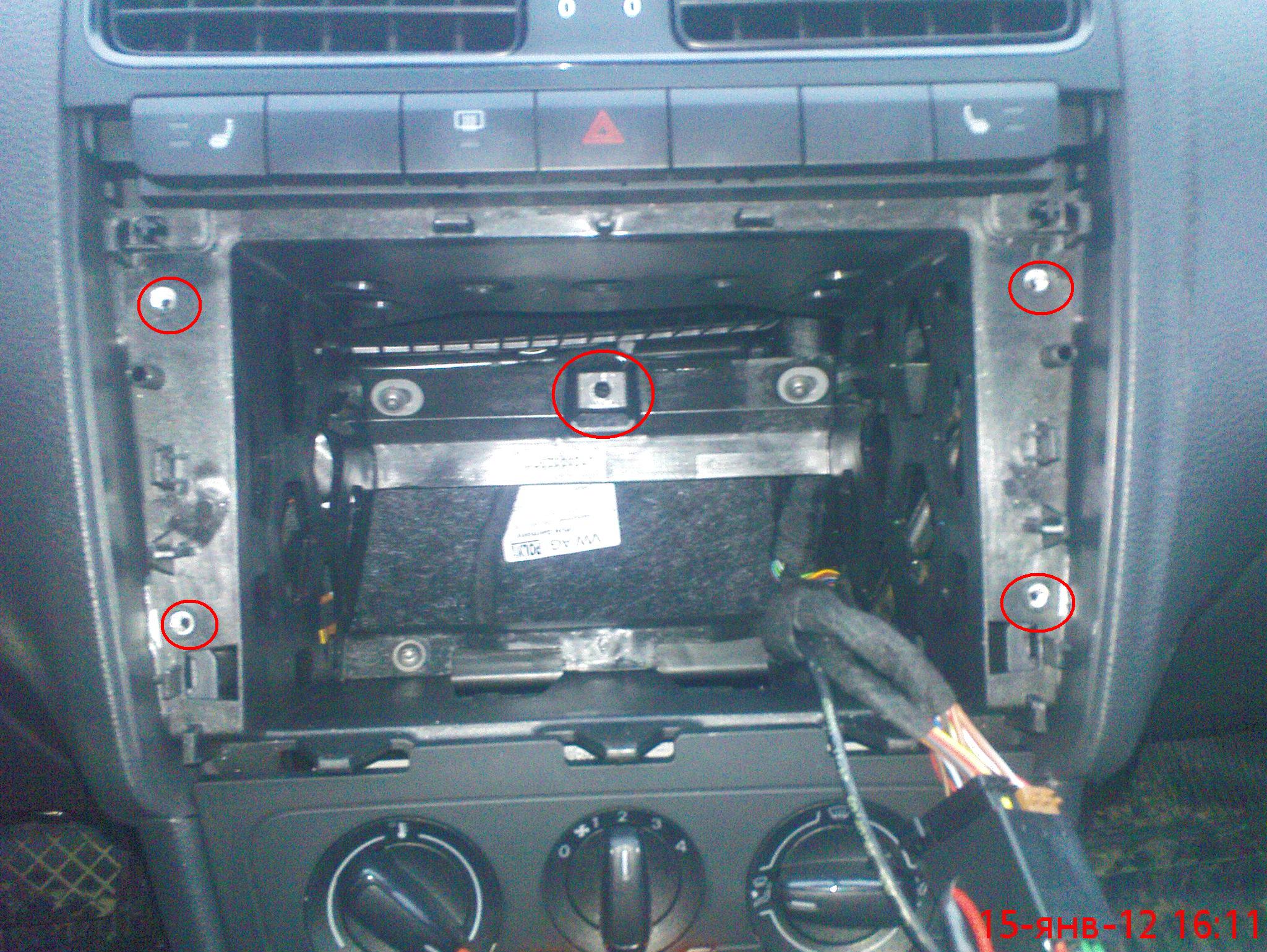

1. подцепляем отверткой заглушку которая расположена над полочкой и вытаскиваем ее
2. аккуратно этой же отверткой подцепляем декоративную рамку вокруг того места где будет стоять наш майфун. ее нужно просто аккуратно тянуть на себя она держится на клипсах.
3. далее отверткой со звездочкой откручиваем 5 шурупов и убираем эту конструкцию, она нам больше не понадобится.
DSC01050.JPG [ 587.77 КБ | Просмотров: 13707 ]

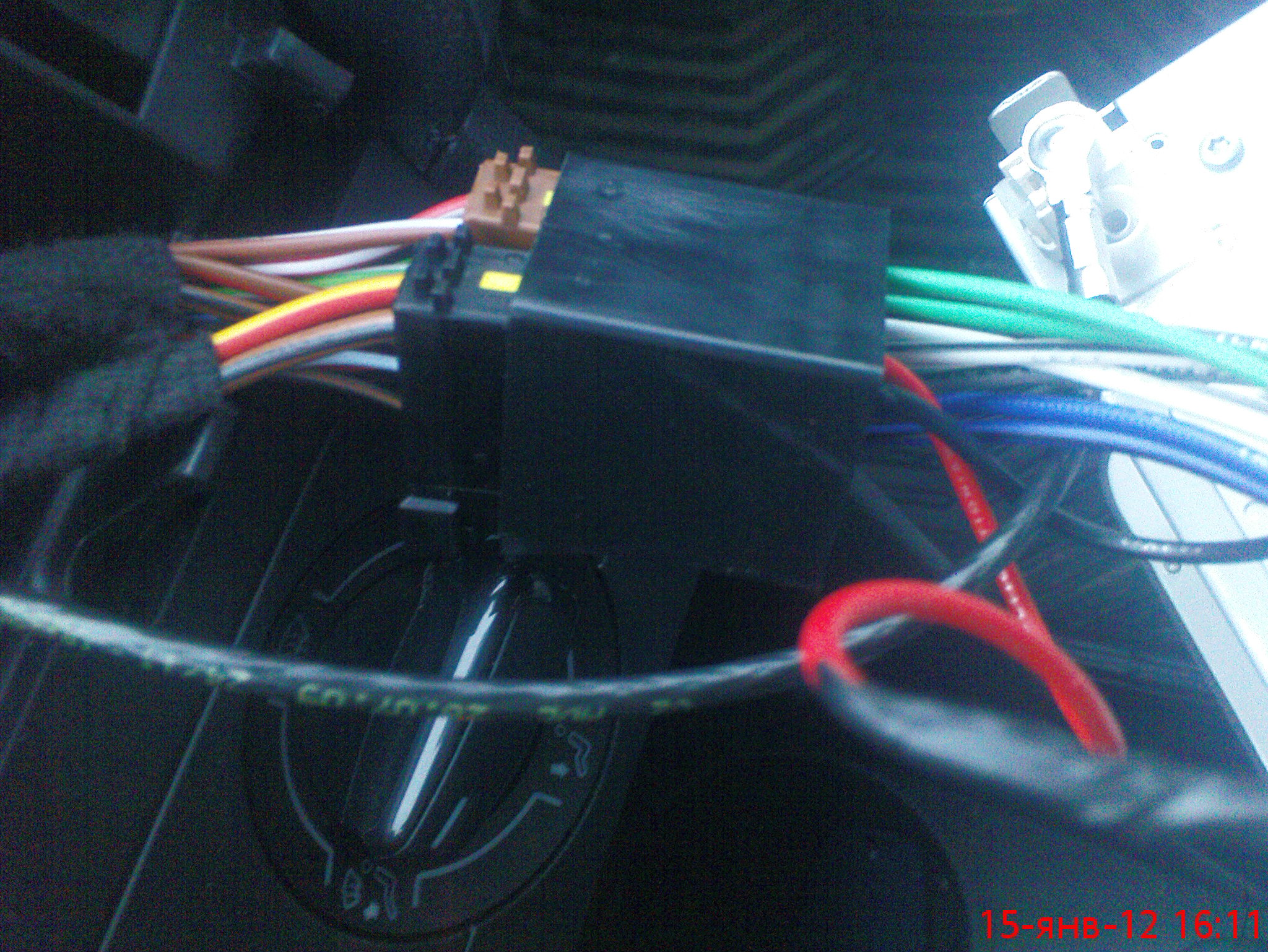

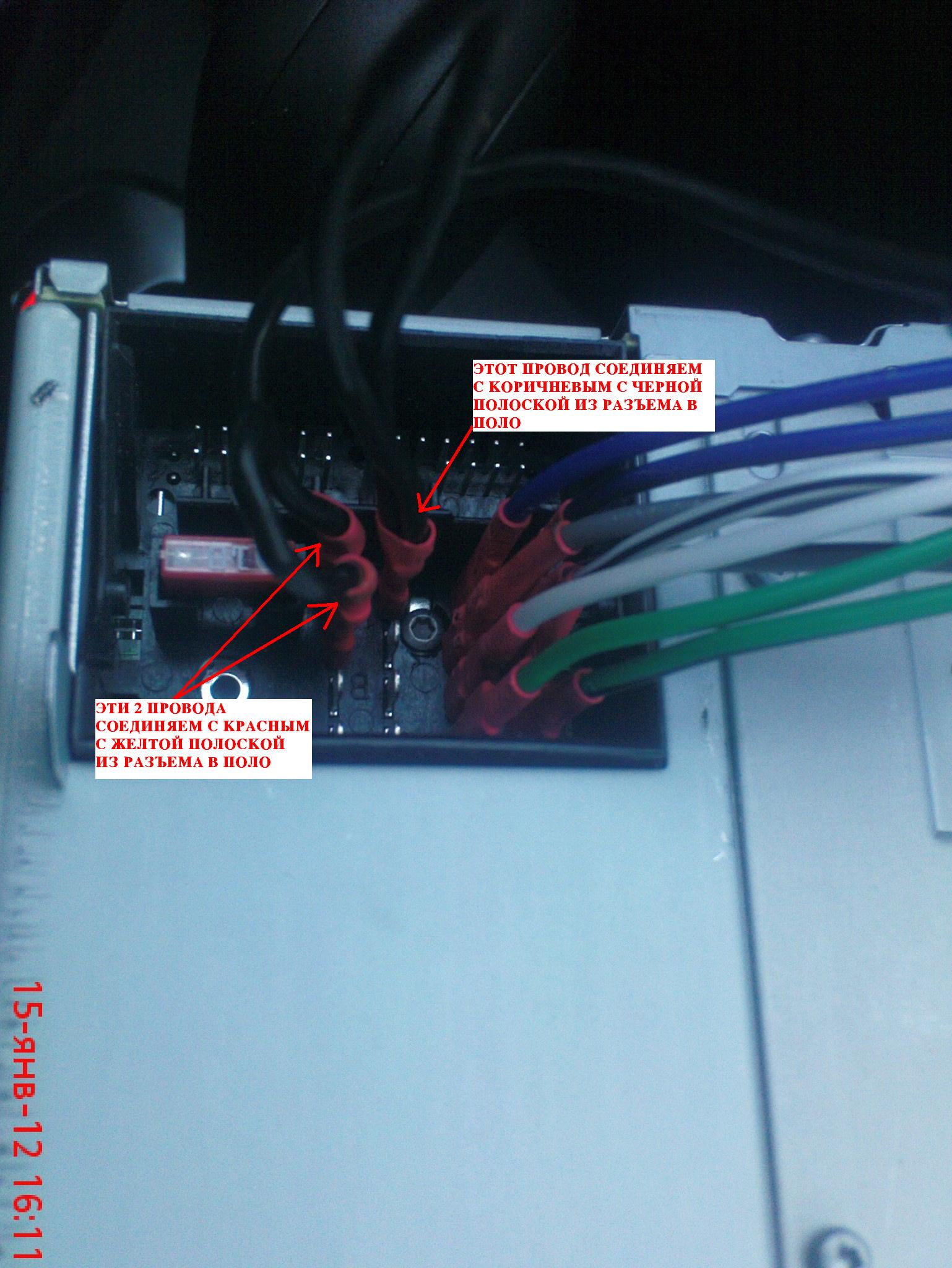

4. теперь берем ISOшный переходник, на 8 проводов которые пойдут на динамики одеваем мамы, зажимаем их пасатижами, надеваем на них термоусадочную трубку и усаживаем ее зажигалкой. тоже самое делаем с двумя верхними проводами из левой части переходника предварительно разветвив + ( красный провод ). тоесть суть в том чтобы замкнуть эти 2 контакта
20080304025722_img2.jpg [ 15.41 КБ | Просмотров: 13707 ]
и отправить их на + в поло ( красный провод с желтой полоской ) а черный отправить на минус ( коричневый с черной полоской )
DSC01048.JPG [ 329.13 КБ | Просмотров: 13707 ]
далее все соединяем...
DSC01049.JPG [ 850.94 КБ | Просмотров: 13707 ]

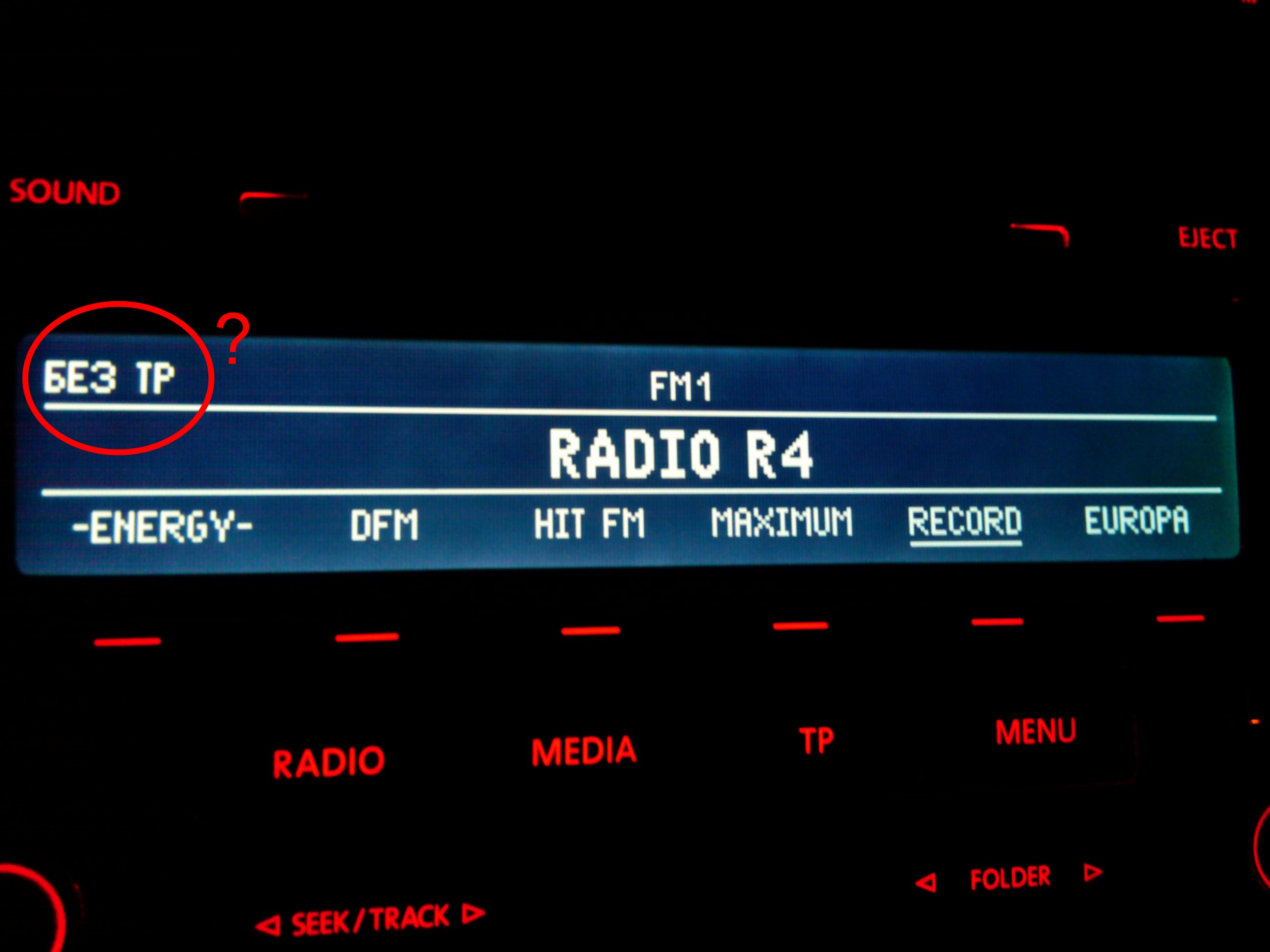

что значит эта надпись?при включении магнитолы сначала мигала потом просто гореть начала
112.jpg [ 348.12 КБ | Просмотров: 13437 ]

St1ng3r почитайте инструкцию. Дорожный канал.
У нас в городе такое радиовещание не осуществляется.
