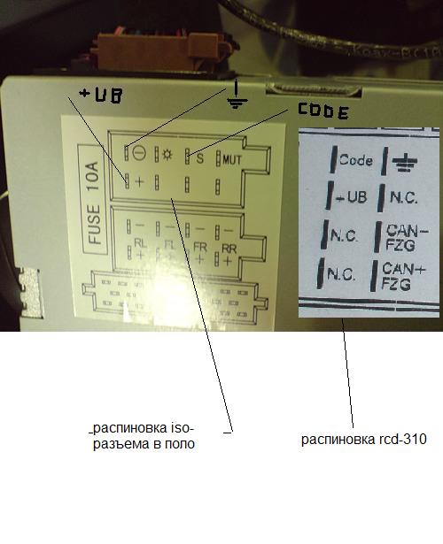

Вот видишь тебя наи.... с разьемом,
вот так подключай
1. Постоянный плюс
2. КАН минус
3. Пустой
4. КАН плюс
5. Постоянный минус
6. Пустой
7. Пустой
8. Пустой
Здесь может быть два варианта
1. С кан шиной попутали в сервисе, надо из блока BCM брать 21 20 пины(это проверено многими пользователями)
2. Я вижу по фотке что пины разьема смещены по сравнению с обычным исо,может тупо нет контакта(не совпадают контакты) посмотри как на 030 фото внизу. 8 пин как раз плюсавая шина кан
И еще, я думал что 320 магнитола по габаритам будет как 310,оказалось нет
может у тебя 220 на самом деле, там 3 строчки на экране?
прозвонивать цешкой я бы не стал, смысла нет, еще неизвестно куда вторую сторону проводов сервисмены подключили

распиновка рсд30.jpg [ 34.4 КБ | Просмотров: 7232 ]

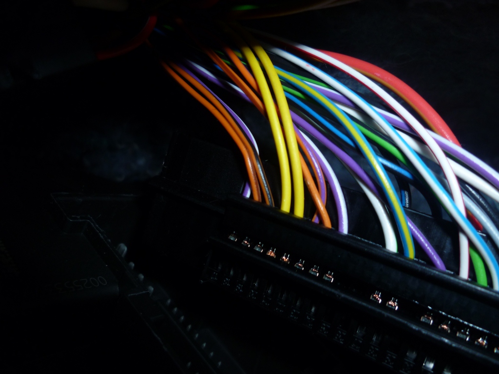

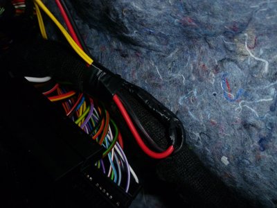

ФОТКА КАН ЛИНИИ. то что дилер ее подключил в колодку 20тым и 21вым пинами
Комментарий к файлу: ТАК ЭТО СДЕЛАНО
Установка RCD-310 в VW Polo sedan своими руками
P1020837.JPG [ 343.58 КБ | Просмотров: 7181 ]
Комментарий к файлу: 2 ЖЕЛТЫХ
P1020841.JPG [ 276.86 КБ | Просмотров: 7181 ]

Как я писал ранее у меня стояла 030, а теперь эта http://www.google.ru/imgres?imgurl=http ... AQ&dur=708
но там не все так просто. поэтому жду и сам параллельно пытаюсь узнать почему не работает

НУ дык счастья не получается, уже пробовали переставлять каны + и - , результата не дало. вот мне бы понять как проверить сигнал кан линии, может там что то не так. НА фото видно: от ВСМ выходят желтые провода, далее на скрутке с черно красными, а далее уже где то под торпедой они они скручены с сиреневыми- быть может в этом косяк!!!! Просто ставят этот мафон обратно в машину 13го года и опять работает нормально.

Von Graf, чудеса да только. Купи 1,5 м любого монтажного провода сечением 0,5. Скрутись с желтыми проводами и прокинь к магнитоле, исключи так сказать лишние скрутки и кривые руки мастеров. И должно быть опять счастье =)))
