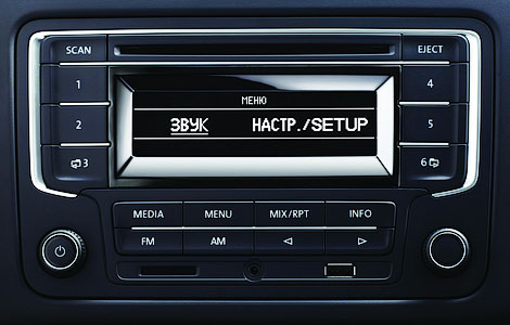

У вас 320-я в чистом виде :-)
220-я выглядит так :arrow:
RCD 220
Volkswagen-Polo-2.jpeg [ 30.68 КБ | Просмотров: 5497 ]
