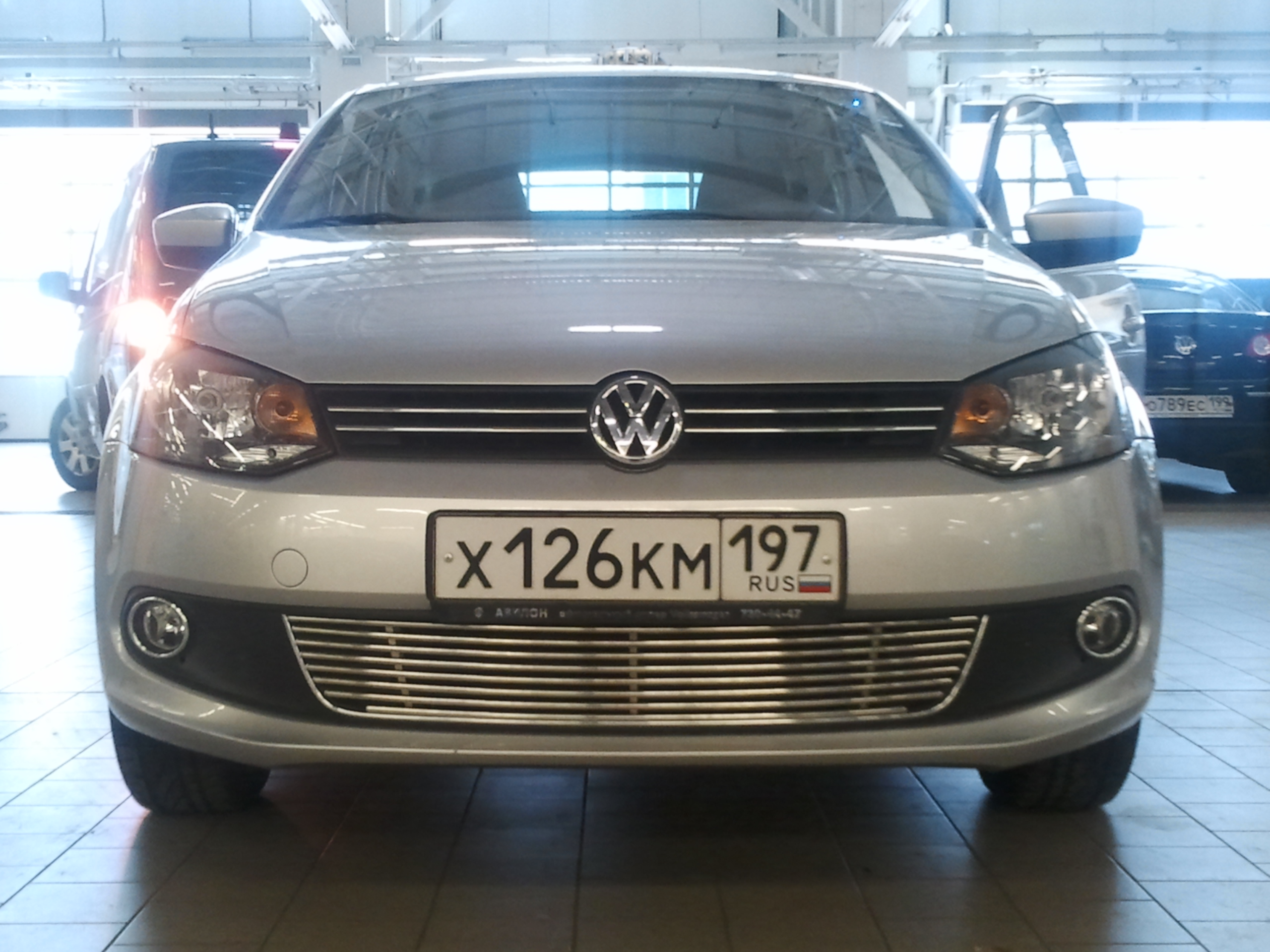

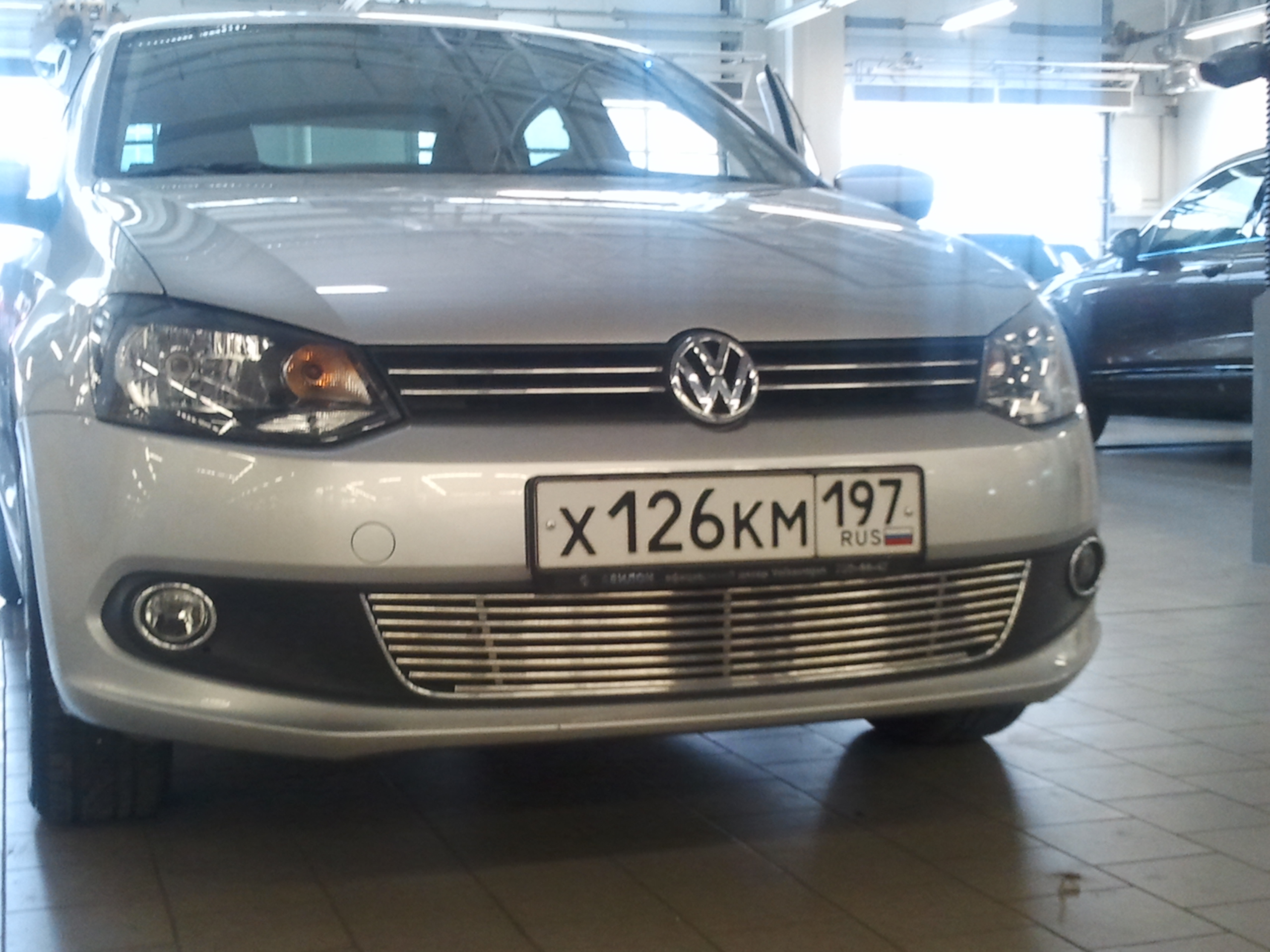

Вот есть такая решотка радиатора.
Решетка радиатора, бампера!
как раз у вас в авилоне видел такую решетку, давно хочу сделать себе такую. кстати раньше в ашане продавались хром полоски, сейчас не могу найтм раньше стояли 49 роублей, тоесть для того чтобы перетянуть ее всю хвомом портатишь гденить 500 рублей.
Мне такая решётка совершенно не нравится. Для гармоничного облика хромированные горизонтальные полосы не должны быть так часто напиханы. Шаг д.б. как на верхней решётке с эмблемой и вертикальные полосы д.б. чёрными. Вот тогда да, а так - колхоз, напоминает вентиляционную решётку, или решётку сплит-системы (но это на мой вкус).
Значит вкусы наши сходятся.Чистая азиатчина .. ну , или цыганщина...

ДИ.ман писал(а):
всем привет вот тоже поставил сетку и молдинг наклеил
вот эта ,лично мне очень нравится ,придаёт какую то улыбку , что ли . А решотка , которую показал "Алексей Санталов " напоминает "сломанные зубы ,перетянутые проволокой" (только лично моё мнение)
