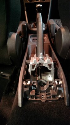

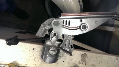

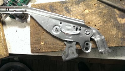

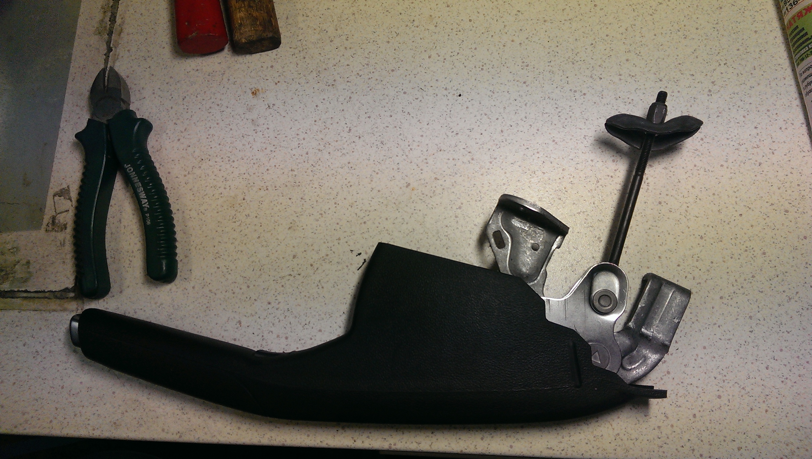

Всем привет, особенно Сергею - Полоногому respekt (автору идеи).
Ручник - "Агонь".
Теперь, четко поднимается на 4 щелчка, до упора, без ощущений "ватности".
Работы минут на 40:
-снимаем подстаканник, подлокотник, откручиваем один саморез, сдвигаем сиденья вперед до упора, приподнимаем всю панель, фиксируем, ключом на 13 откручиваем 2 гайки рычага ручного тормоза, извлекаем рычаг.
-аккуратно высверливаем насквозь клепку сверлом на 7.5-8, с большей стороны клепки.
-ниже, в "теле ручника", сверлим 2 отверстия разного диаметра, аналогичные тем, где стояла клепка.
-берем болт М8, одеваем на него остатки старой клепки, собираем конструкцию при помощи самоконтрящейся гайки (у себя я не нашел самоконрящейся гайки, использовал сплющенную)
-все собираем.
Если у Вас машина с задними дисковыми тормозами, дорабатывать рычаг ручного тормоза - обязательно!

declivity@ya.ru! Большое спасибо, за проделанную работу! respekt 014_ 113_ . Теперь все встало на свои места. Все подводные камни найдены и исправлены! :grin:
Последний раз редактировалось Poloногий 17 ноя 2013, 14:05, всего редактировалось 6 раз(а).
declivity@ya.ru, то есть весь прикол переделки состоит в опускании натяжителя ручника чуть ниже, чем было ?
Максим, именно так. Опустив шток ниже, ты увеличиваешь рычаг и соответственно ход тросиков! 014_
