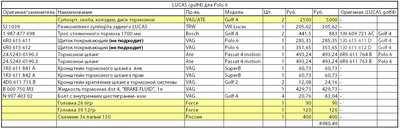

По каждому из вариантов сделал свой список. За основу взял Golf4 2005г (1J1). Для большего понимания зеленым отмечены различия:
- Первый соответствует комплекту установленному zhek-us - (Kit №1),
Задние дисковые тормоза VW Polo седан.
Кит №1.JPG [ 149.85 КБ | Просмотров: 234183 ]
- Второй, комплекту declivity @ya.ru - Kit №2.
Кит №2.JPG [ 163.21 КБ | Просмотров: 234183 ]
Kit №1 - является заводским вариантом на Golf4.
В каждом из них представлены все оригинальные номера деталей. По ним можно найти заменители.

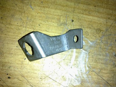

На дисковом тормозе требуется более длинный ход тросиков ручника (по сравнению с барабанным). И чтобы ручной тормоз работал как положено (не ощущалась его недотанутость, "ватность") необходимо установить рычаг для дисковых тормозов от хэтча (6Q0 711 303 AG), либо доработать родной. У нас же установлен рычаг для барабанов (6Q0711303AF). Для сравнения:
Ручник.jpg [ 417.12 КБ | Просмотров: 231043 ]
Отчет по доработке рычага от declivity @ya.ru
Отчет по доработке рычага от Poloногий

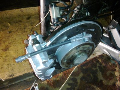

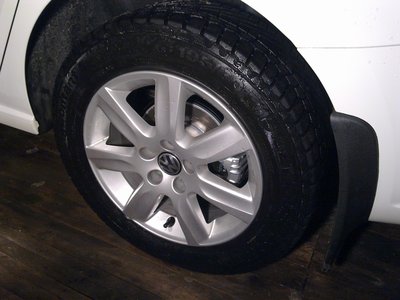

Всем привет!
Несмотря на обильный снегопад в Москве, я довольный вернулся из гаража, т.к KIT от Golf 4 хорошо вписался на заднюю ось моего Polo.
В ближайшее время выложу фотоотчет :grin:

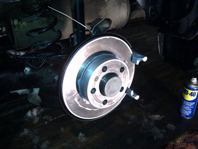

Приветствую!
Машина с АБС.
Началось все с того, что в мокрую погоду, зад тормозил "неэффективно", прерывисто, со скрипами, как я не пытался их сушить ручником, все было бесполезно.

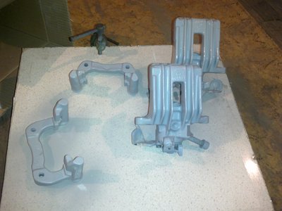

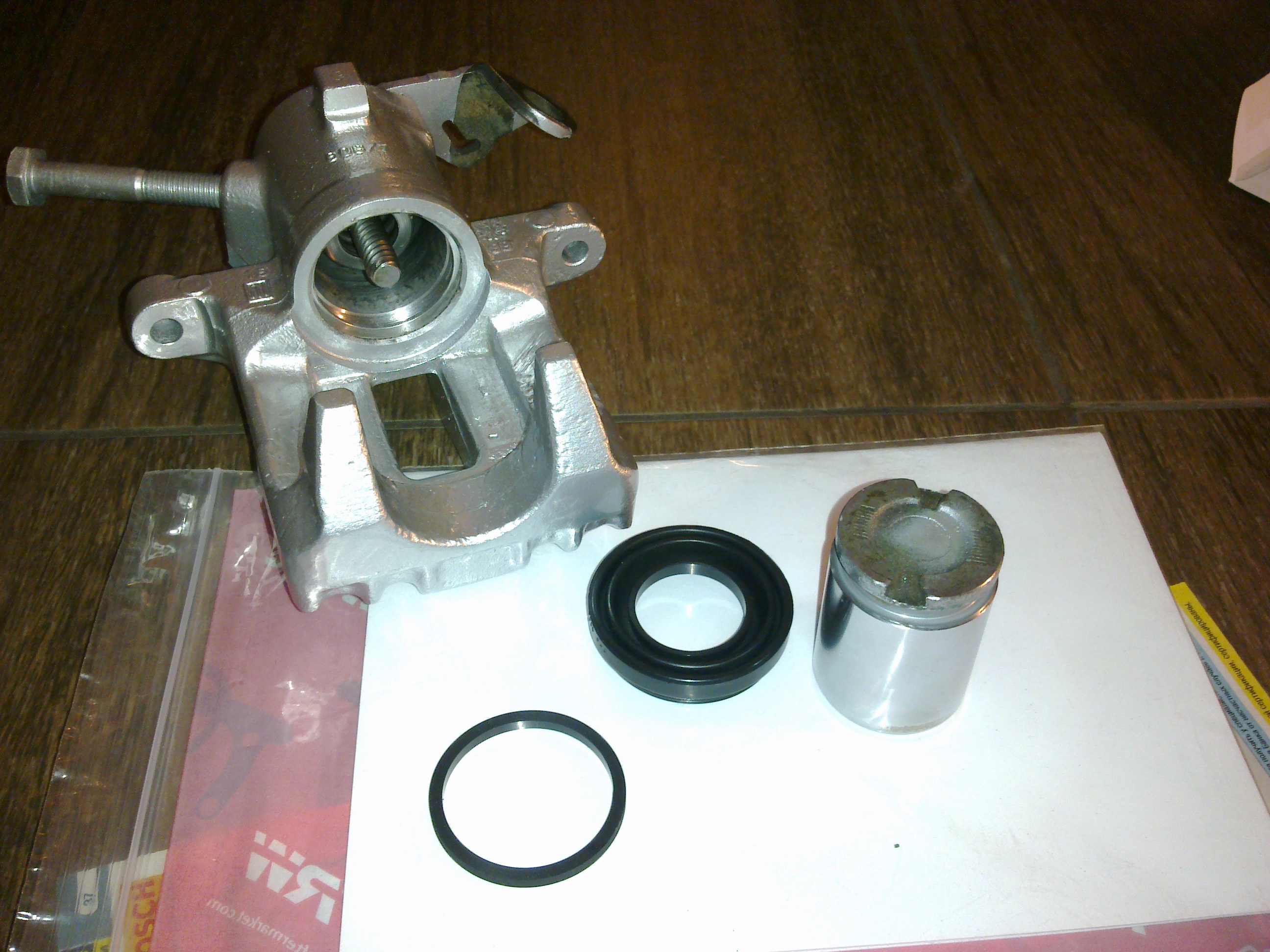

Купил БУшные суппорты, скобы, диски и колодки 5000 руб. Диски были совершенно неизношенные, колодки процентов на 25, манжеты слегка потрепаны, ручник работал.
Сначала все чистилось, грунтовалось, красилось базой и лаком. Потом был процесс полировки поршней пастой ГОИ, замены манжет и вкручивания поршней в цилиндры суппортов, для этой цели была куплена головка на 26 и проточена под шлицы суппорта (идея появилась из интернета, итог см. фото).
Набора инструмента с 12 гр. головками у меня не было никогда. Открыл крышку ступицы, измерил гайку, приобрел 12гр. головку на 30.
После откручивания центральной гайки, снять ступицу не удалось, подшипник шариковый, двухрядный с посадкой внатяг, обратно все собрал, ринулся в магазин за трехлапым съемником, дело пошло :-)
Щиток от поло хетча не подошел по всем отверстиям, собственно, при помощи напильника были сделаны новые под болты и датчик АБС, короче надо было от Гольфа4 брать :-) ктож знал.
Диск Г4 без проблем встал на родную ступицу, как и скоба с суппортом на балку.
Тормозные шланги подбирал длиной менее 200 мм (прикинув расстояние от родного ТЦ до суппорта (и возможности замены колодок). Почему не поставил родные, наверное, из-за цены в 1400 руб. каждый. Благодаря Экзисту, были найдены шланги от Пассата и подобраны кронштейны крепления от СуперБа.
Соединить все детали вместе, труда не составило.

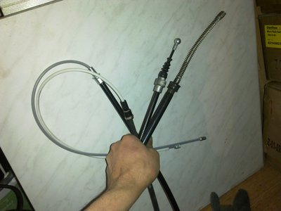

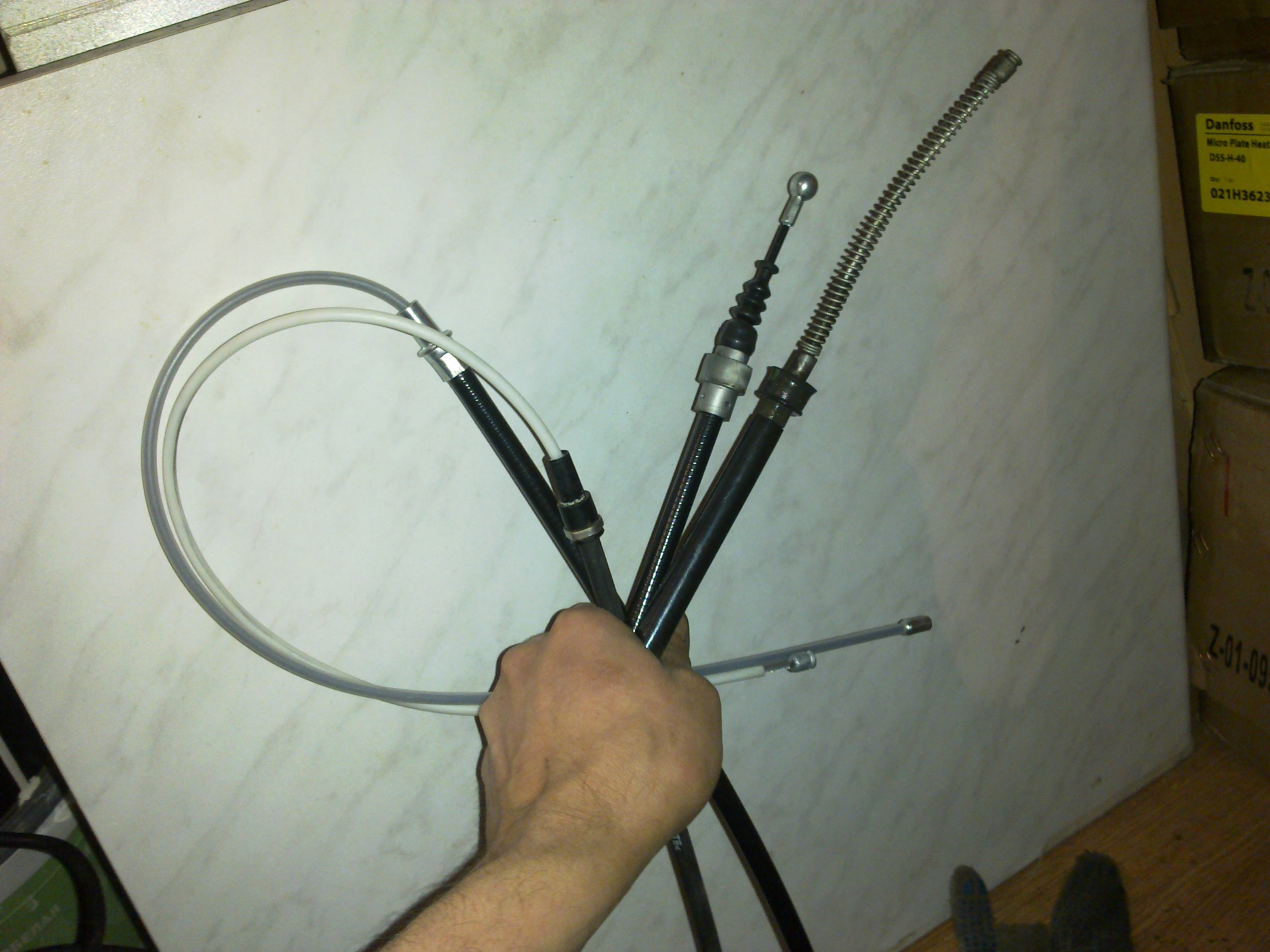

Итак, главный вопрос, который мучил меня на протяжении всего времени, это тросики ручного тормоза.
У родного - длина 1670 мм (согласно Экзисту), у Хетчбека 1644, т.е короче. Если посмотреть на суппорт, то трос у него подходит сзади (по ходу движения), т.е. вариант с родными не прошел бы, т.к наглядно было видно, что они короткие.
У Гольфа 4 - длина 1700, без каких либо проблем встали на штатные крепления.
ABS чувствует себя превосходно, постороннего вмешательства не потребовалось, педаль также бодро стучит по ноге, заднее колесо не срывается в юз.

Спасибо! После апгрейда прошел около 1000 км, проблем с тормозами нет.
минусы
-не очень нравится ватный ручник, тянешь его и не ощущаешь упора, хотя колеса уже застопорены.
плюсы
-при легком нажатии на педаль, нет отличия в резкости торможения (сравнивая барабанные и дисковые), но стоит приложиться чуть сильнее, такое ощущение, что задней частью автомобиля попадаешь в вакуум, тебя начинает присасывать :grin:, замедление автомобиля стало более выраженным, даже не знаю как описать... как авто с 4мя дисковыми тормозами ;) .
-равномерность торможения, вне зависимости от погодных условий, скорости движения и продолжительности торможения (лично у меня с этим были проблемы с момента покупки машины, скрипы, ощущение овальности барабанов, непредсказуемость плавного замедления, короче наболело).
-ну и самое приятное, это внешний вид.
