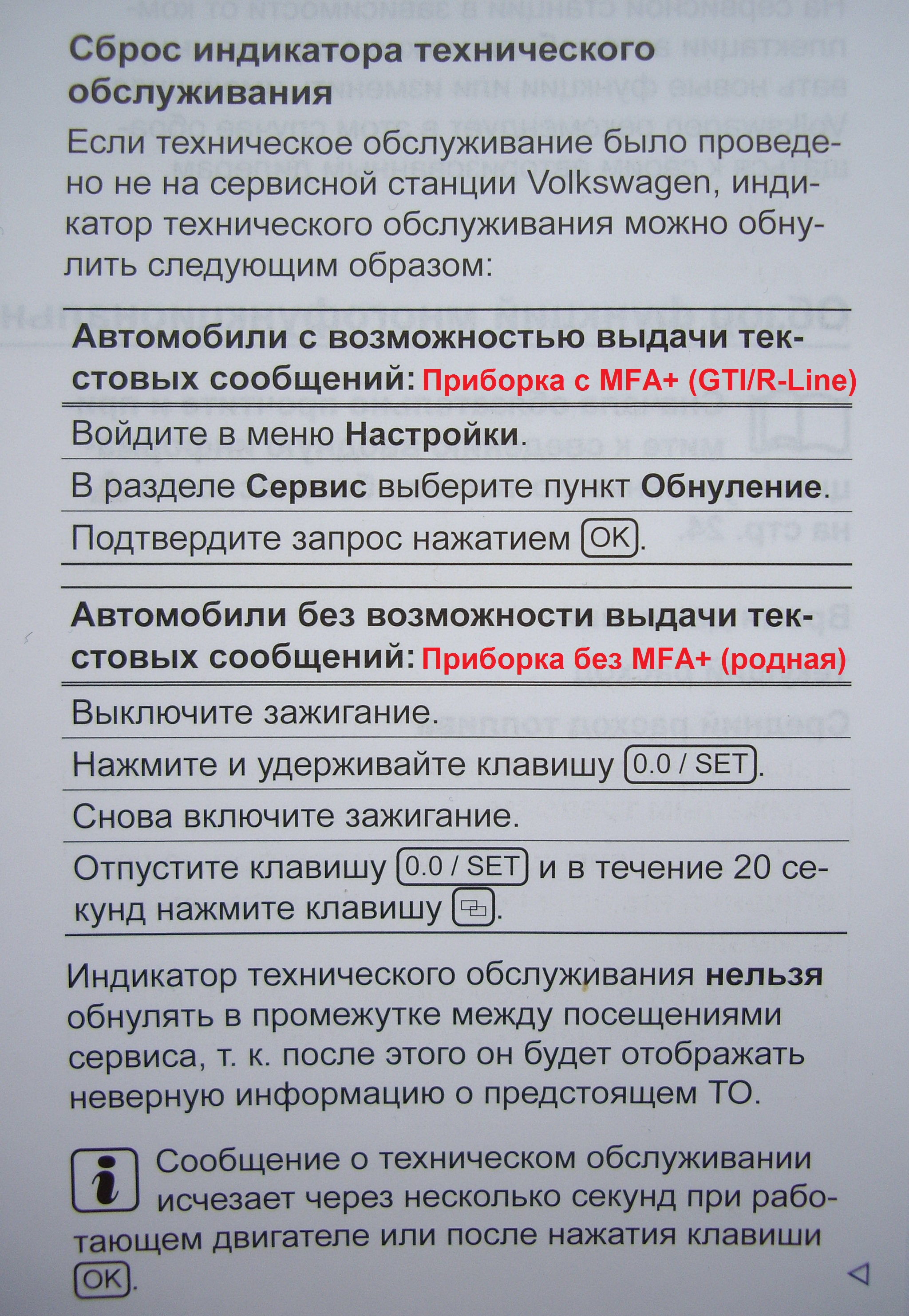

Странно!? Сегодня смотрел своё руководство по эксплуатации. У меня почему пункт о сбросе индикатора ТО отличается от тех, которые здесь выкладывались. В моей версии указаны варианты для разных приборок. Во как! (красным подписал чтобы было более понятно) :-) :
Как  сбросить надпись на приборке после ТО на VW Polo седан
Сброс индикации ТО.jpg [ 1.59 МБ | Просмотров: 8843 ]
